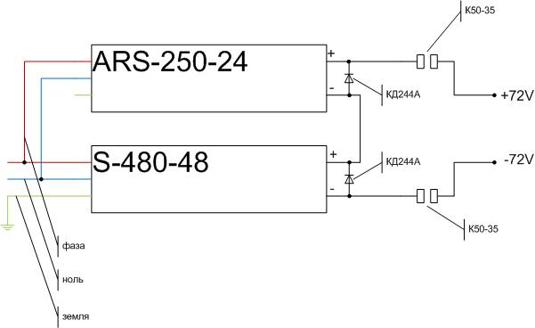

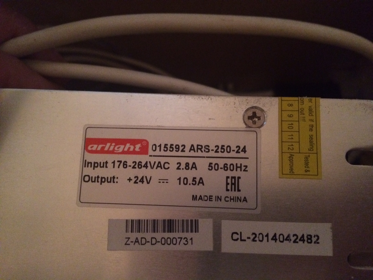

А у меня еще один вопрос:
Готовлюсь к am882.
Насколько я понял, оптимальное напряжение для них в диапазоне 70-75V.
Думаю последовательно соединить имеющиеся блоки питания на 24V
IMG_0429.JPG (2465 просмотров) <a class='original' href='./download/file.php?id=64423&mode=view' target=_blank>Загрузить оригинал (324.01 КБ)</a>

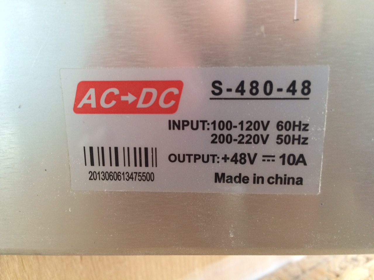

и на 48V
IMG_0430.JPG (2465 просмотров) <a class='original' href='./download/file.php?id=64424&mode=view' target=_blank>Загрузить оригинал (258.47 КБ)</a>
по такой схеме
схема.jpg (2465 просмотров) <a class='original' href='./download/file.php?id=64425&mode=view' target=_blank>Загрузить оригинал (19.03 КБ)</a>
Диоды предполагаю использовать такие
http://www.chipdip.ru/product/kd244a/
конденсаторы
http://www.chipdip.ru/product0/9000047898/
Все правильно? Нигде не накосячил?
Про необходимость проверки отсутствия соединения минусовых клемм и корпуса читал. Может еще что проверить нужно?
Re: Не было у бабы печали, купила баба порося.
igorvpetrov писал(а):Все правильно?
Нет. Через конденсаторы постоянный ток не пройдёт. Они там вообще не нужны.

Понял свою ошибку - конденсатор параллельно подключать надо, т.е. Одну ногу к плюсу, а другую к минусу. Так?
А насчёт нужности, я рекомендации #michael-yurov пытаюсь учесть ;)
Теперь по механике: разобрал, подрегулировал, собрал. Результат 4000 мм/мин не напрягаясь :lol1:. Это при токе 2.03A и напряжении 36.6. На 4100 уже резонанс и подклинивания появляются.
Резюме: со всей дури прикручивать каретки к пластине - плохая идея :lol:
igorvpetrov писал(а):А насчёт нужности, я рекомендации #michael-yurov пытаюсь учесть ;)
Лучше учти рекомендации производителя БП. :) У него в параметрах есть амплитуда пульсаций на выходе при номинальной нагрузке - там миливольты, т.е. встроенных конденсаторов вполне достаточно. :)

Так это же не для сглаживания пульсаций. Как я понял, он функцию дампера выполняет. :thinking:
А диоды правильные?
Я советовал именно для возможности накопления энергии при торможении, чтобы напряжение не подскочило, и драйверы не сгорели.
michael-yurov писал(а):Я советовал именно для возможности накопления энергии при торможении, чтобы напряжение не подскочило, и драйверы не сгорели.
Уже ж разбирали это: накопить-то можно (повышенное напряжение), но куда её потом сбрасывать, в питание драйверам?
UAVpilot писал(а):Уже ж разбирали это: накопить-то можно (повышенное напряжение), но куда её потом сбрасывать, в питание драйверам?
Ну так разобрались же!
Куда же еще?
Драйверы прекрасно сожрут избыток.
Речь ведь не о автомобильном подъемнике, где нужно потенциальную энергию куда-то деть, а о Вектронике.
