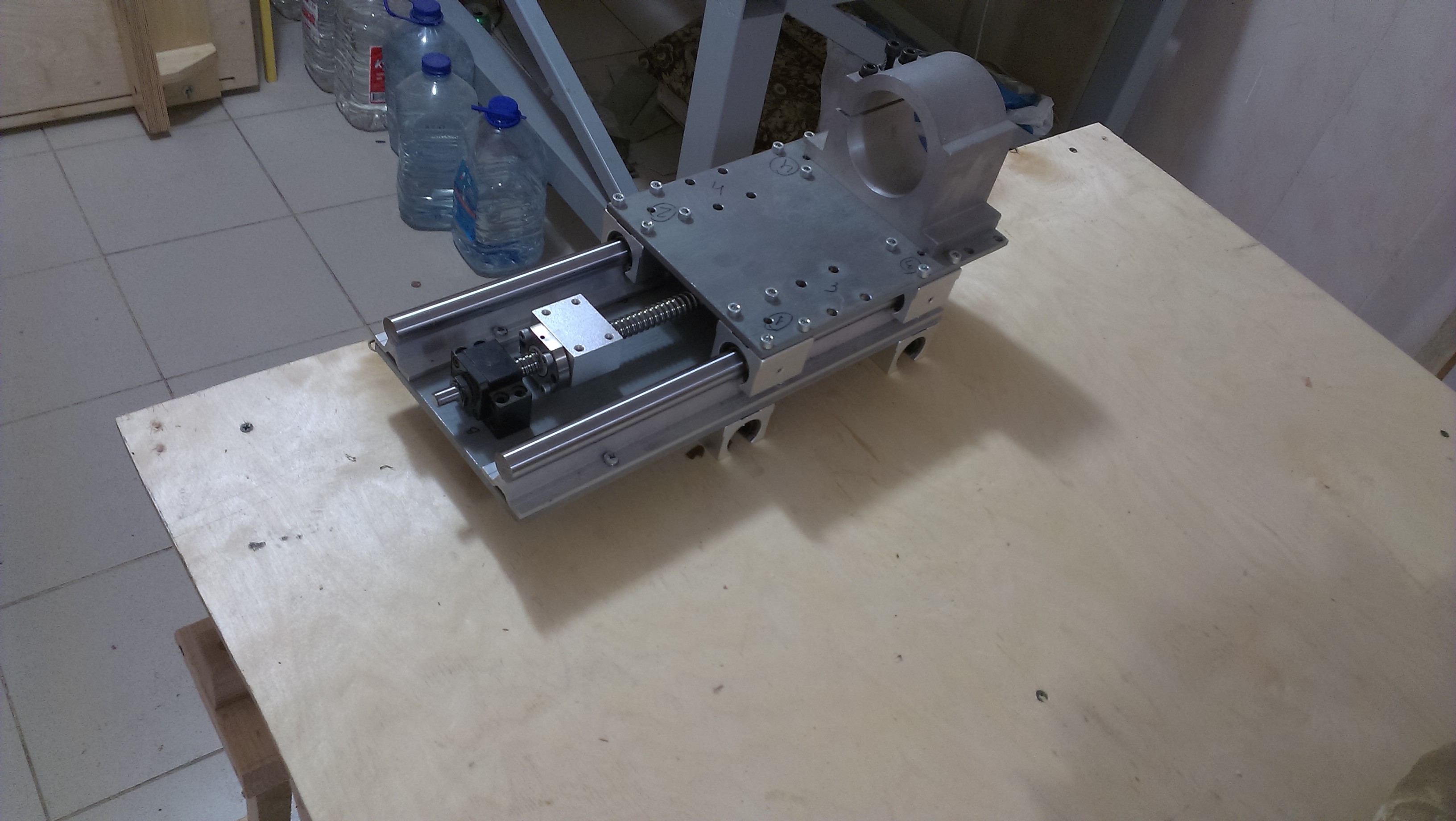

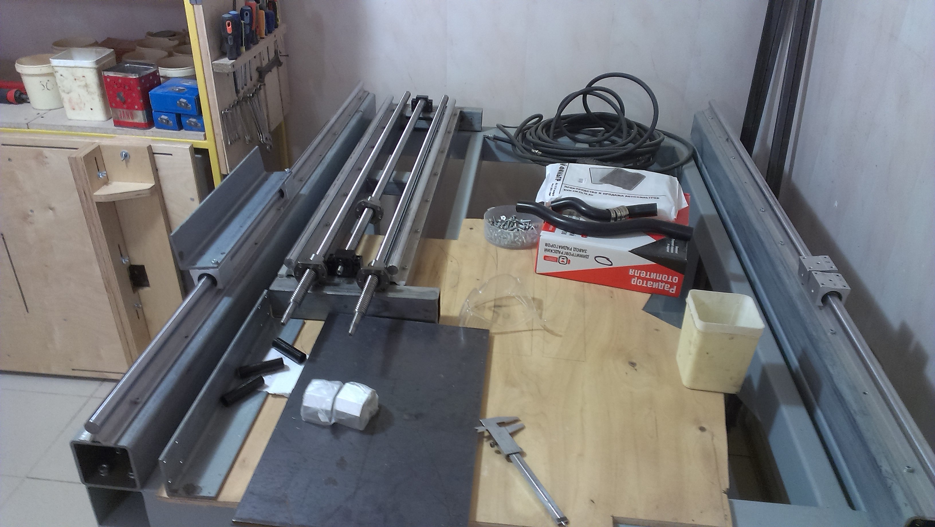

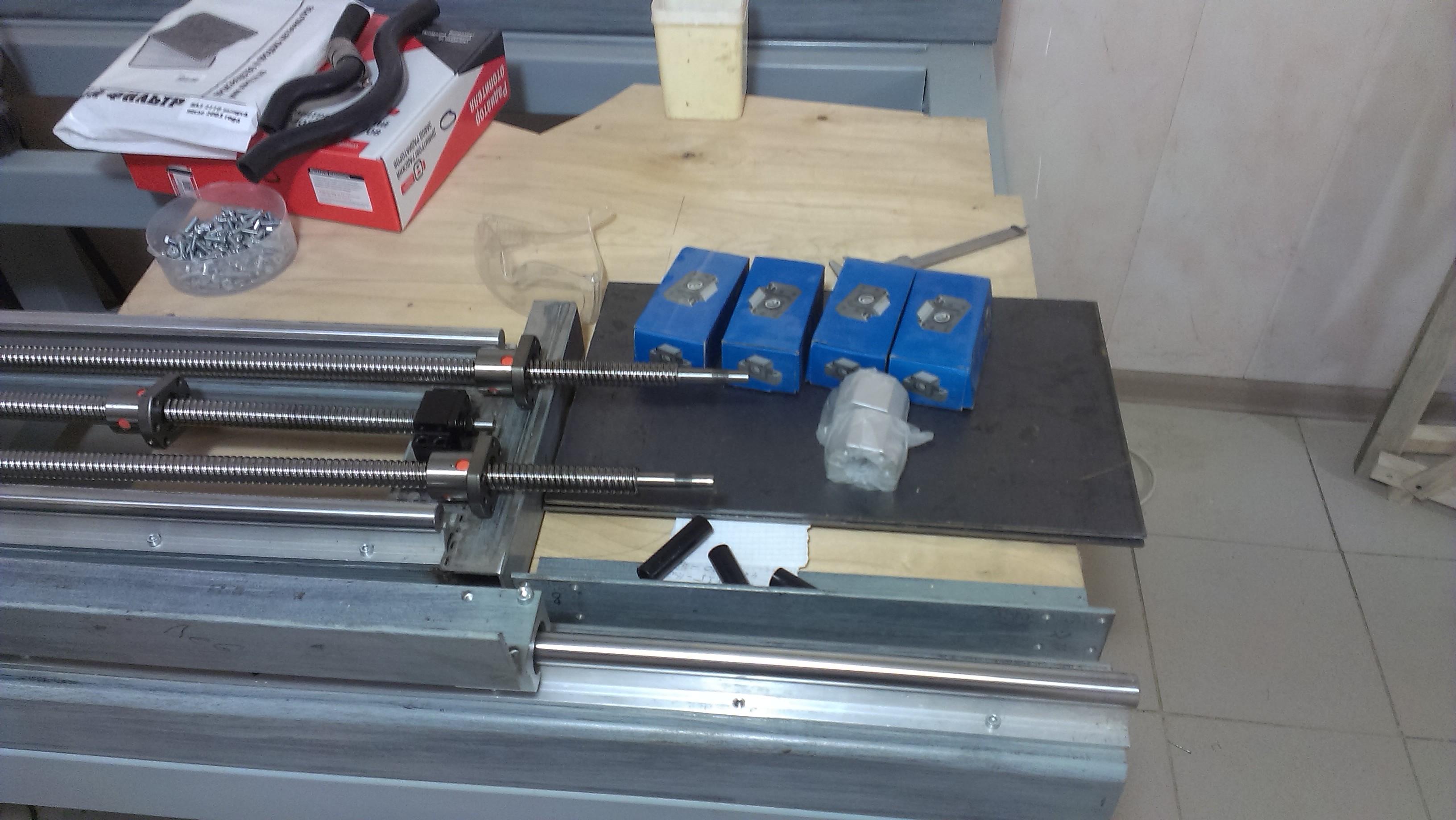

Сегодня получил наконец то свои винты ШВП 2010 и держатель шпинделя. Вот фоток немного!!!!

Судя по фоту, шаг швп похож на 5мм. И по длине они не короткие?
gekaxxx83
Сообщения: 324
Зарегистрирован: 21 май 2015, 12:52
Репутация: 32
Откуда: Россия
Re: Фрезер с ЧПУ по дереву 1000 х 1500
Сообщение gekaxxx83 »
Силвер писал(а):Судя по фоту, шаг швп похож на 5мм. И по длине они не короткие?
Нет шаг 10 мм. это кажется просто! По длине в самый раз!!
