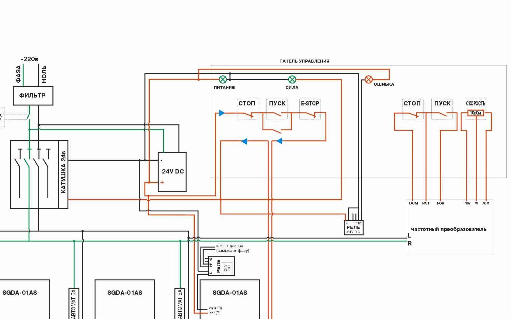

нарисовал подключение частотника в том виде как сейчас пользуюсь на другом станке (ручное управление шпинделем). питание на частотник подается при включении главного контактора.
чтобы программно включать и выключать шпиндель (командой М3-М4) нужно как я полагаю повесить включение-выключение на реле? но если кнопки на передней панели остаются то как шпиндель поймет как его включают - программно или вручную? есть какой-то приоритет?
и есть все делать через кфлоп, то каким образом будут взаимодействовать выводы клеммной колодки частотника, кфлоп и реле? может, есть где почитать про подобные подключения?

Александр_ писал(а):и есть все делать через кфлоп, то каким образом будут взаимодействовать выводы клеммной колодки частотника, кфлоп и реле? может, есть где почитать про подобные подключения?
http://www.cnc-club.ru/forum/viewtopic. ... 53#p137993

А как реализуется E-stop для шпинделя? Он просто запитан через тот же контактор?

спасибо! в этой схеме нет элементов с панели управления, верно? ни резиатора для обротов ни кнопок. в той схеме, что приведена на картинке управление шпинделем только электронное?
это я к тому, что в теме про станок КФПЭ виден кнопки управления шпинделем на лицевой панели.
про е-стоп шпинделя тоже думал уже - нужно как-то включить и то в цепочку безопасности. если шпиндель встанет по ошибке а оси продолжат движение, то это как-то нехорошо.

У меня все ошибки отслеживает кфлоп. В случае чего отрубает энейбл шпинделя.
Управляет шпинделем тоже кфлоп.

получается. никакого реле не нужно для шпинделя - все кфлоп делает? удобно.

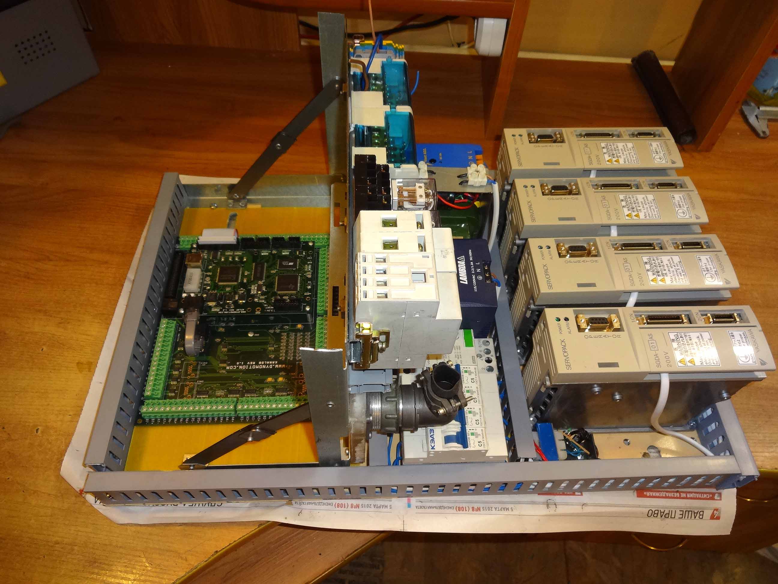

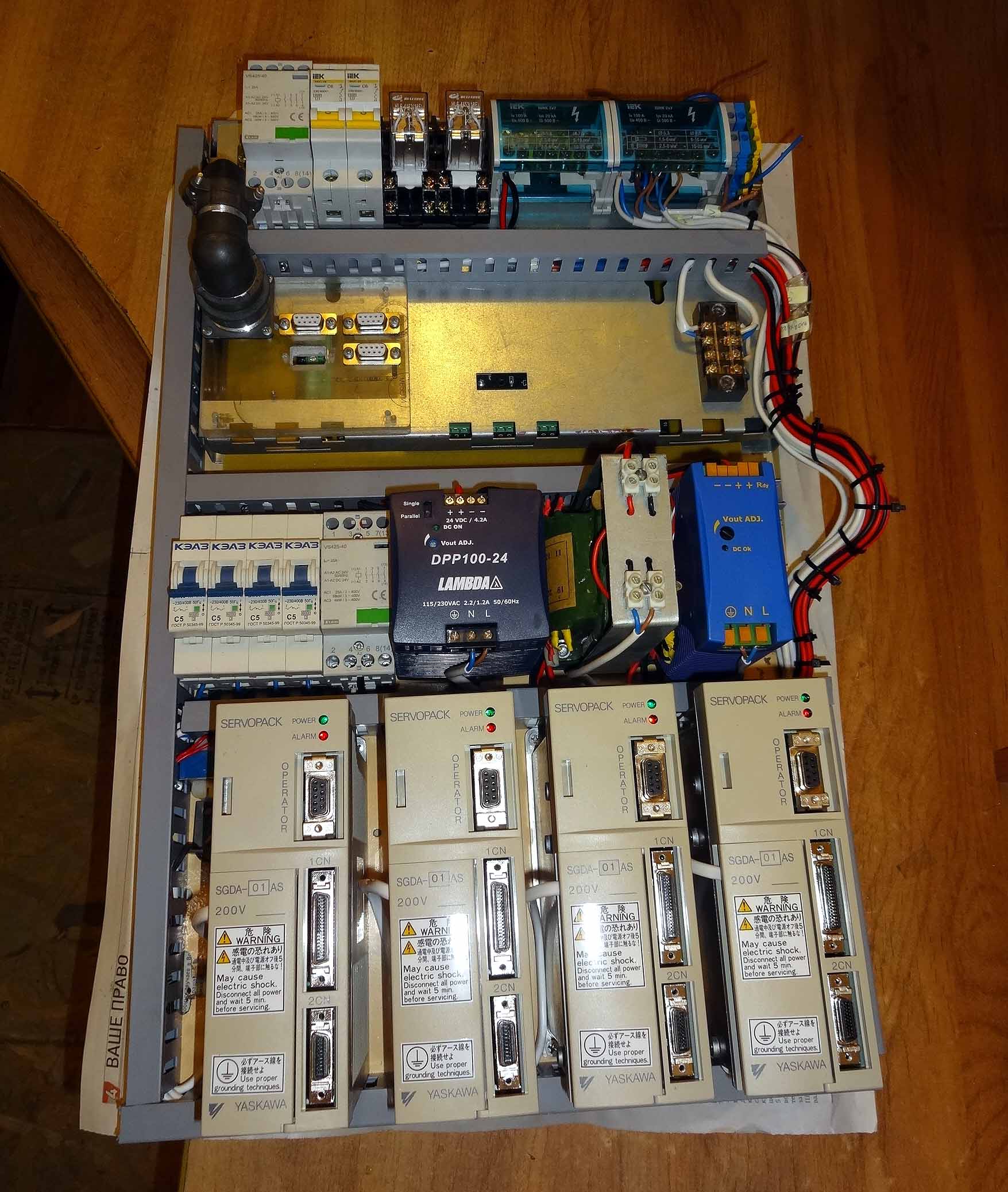

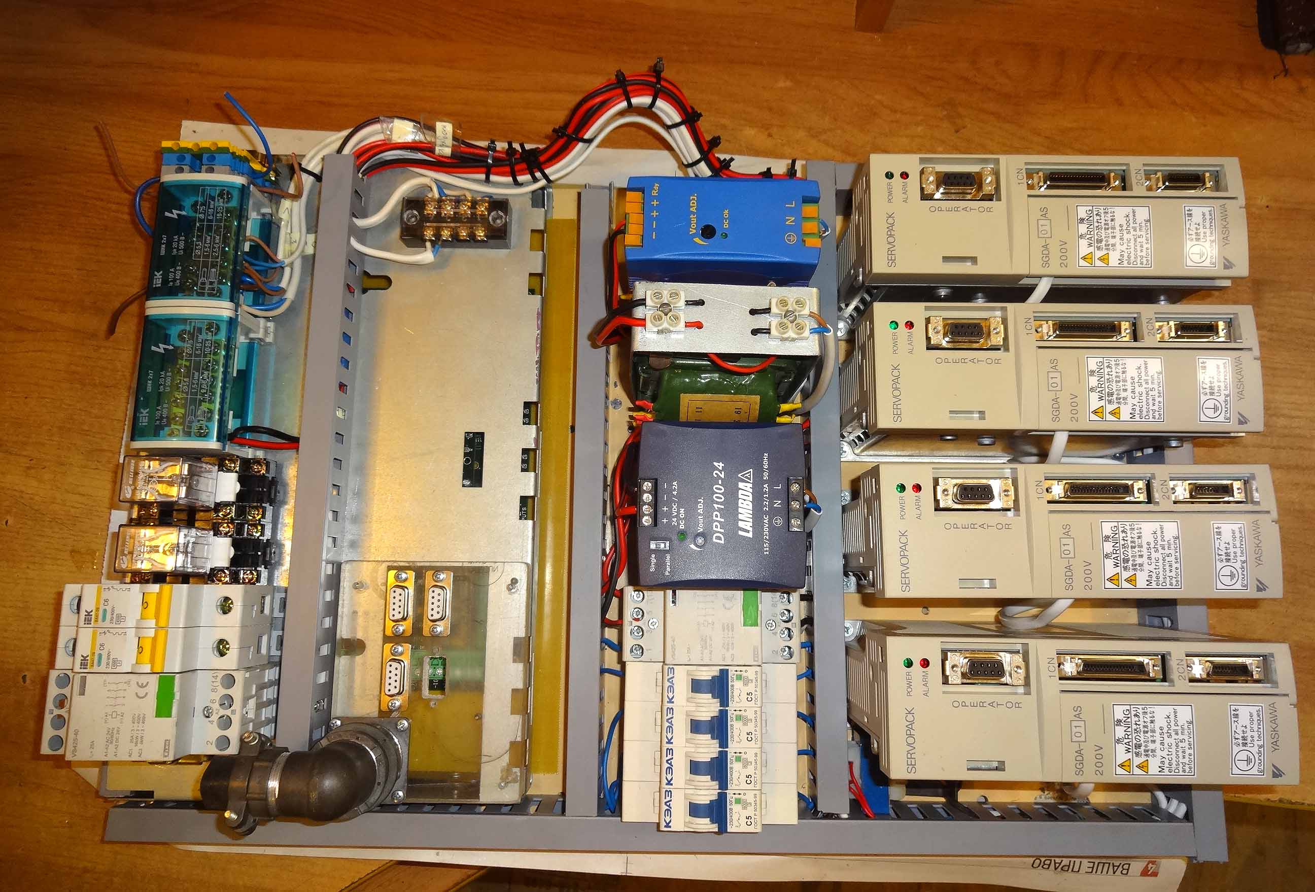

пока как-то так получается. акриловая панель с разъемами временная. второй контактор, наверное, тоже не пригодится.
DSC05434.JPG (2326 просмотров) <a class='original' href='./download/file.php?id=53768&mode=view' target=_blank>Загрузить оригинал (390.52 КБ)</a>
DSC05435.JPG (2326 просмотров) <a class='original' href='./download/file.php?id=53769&mode=view' target=_blank>Загрузить оригинал (336.3 КБ)</a>

А это такое штатное решение с откидывающейся панелью?

во втором ряду всё слишком близко друг к другу. питание любит охлаждение

alexg-nn писал(а):А это такое штатное решение с откидывающейся панелью?
это мое ноу-хау :-)
иначе никак не влезало. теперь вроде умещается, зато куча мороки с монтажом - тесно и неудобно. на каждый сервопак снизу будет по кулеру 40х40. будет продуваться снизу вверх, плюс на самом шкафу скорее всего тоже кулер. надеюсь, перегреваться не будет.
