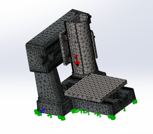

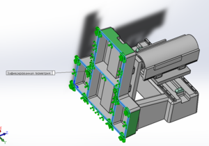

Приведу одно из последних исследований. Дабы состоялся суд божий и умы пытливые поразмыслив пользу узрели и по возможности поделились своими умозаключениями.
Цель исследования.
Деформационные смещения, при различных нагрузках и способах крепления станины.
1.Соберём всё вместе из трёх деталей. (3241 просмотр) <a class='original' href='./download/file.php?id=52097&sid=9063be15677862f7ab3b7f7b10fe9772&mode=view' target=_blank>Загрузить оригинал (109.22 КБ)</a>
А) (станина + рельсы) + (портал + рельсы)
Б) плита У + каретки 4шт.
С) ось Z +шпиндель +рельсы
Выставим материал и посмотрим общий вес = 536,1 кг.
2. Зафиксируем нижнюю плоскость станины (это чтобы знать к чему стремиться). (3241 просмотр) <a class='original' href='./download/file.php?id=52098&sid=9063be15677862f7ab3b7f7b10fe9772&mode=view' target=_blank>Загрузить оригинал (217.8 КБ)</a>
3.  И добавим силу тяжести. (3241 просмотр) <a class='original' href='./download/file.php?id=52099&sid=9063be15677862f7ab3b7f7b10fe9772&mode=view' target=_blank>Загрузить оригинал (109.26 КБ)</a>
4. Создадим сетку (на основе кривизны, плотность сетки высокая). (3241 просмотр) <a class='original' href='./download/file.php?id=52100&sid=9063be15677862f7ab3b7f7b10fe9772&mode=view' target=_blank>Загрузить оригинал (84.47 КБ)</a>
5. Запустим исследования и запомним результат. Конец фрезы зелёного цвета – смещение 0,003-0,004 мм. Максимум на кожухе в верхней точке 0,008499 мм. Видно, что станина и стол без деформации. (3241 просмотр) <a class='original' href='./download/file.php?id=52101&sid=9063be15677862f7ab3b7f7b10fe9772&mode=view' target=_blank>Загрузить оригинал (185.61 КБ)</a>
Снимок8.PNG (3241 просмотр) <a class='original' href='./download/file.php?id=52103&sid=9063be15677862f7ab3b7f7b10fe9772&mode=view' target=_blank>Загрузить оригинал (253.7 КБ)</a>
6. Вспомним, что стол и каретки отдельная деталь. Нарисуем на поверхности квадрат 250х200 и вытянем его на 100 мм. Смотрим в сборке общий вес =601,6 кг. Вес заготовки = 37,5 кг.
Зафиксируем заднюю плоскость портала и проведём исследования. Сила тяжести + 2000 Н на верхнюю плоскость заготовки. Смещение макс. 0,001374 мм. На нижнем кольце шпинделя. Смещение заготовки 0,0007 мм.
Снимок9.PNG (3233 просмотра) <a class='original' href='./download/file.php?id=52104&sid=9063be15677862f7ab3b7f7b10fe9772&mode=view' target=_blank>Загрузить оригинал (154.57 КБ)</a>
7. Нарисуем на нижней поверхности станины предполагаемые ножки в виде кубиков. Так как плоскость определяется тремя точками, предполагаем, что из-за неровностей поверхности установки станина будет опираться именно на три ноги. Пусть будут эти.
Снимок10.PNG (3233 просмотра) <a class='original' href='./download/file.php?id=52105&sid=9063be15677862f7ab3b7f7b10fe9772&mode=view' target=_blank>Загрузить оригинал (265.46 КБ)</a>
8. Запустим моделирование с одной силой тяжести. Макс. =0,03934 мм. Верх кожуха.
Сравним с значением при зафиксированной нижней плоскости =0,008499 мм.
Снимок11.PNG (3233 просмотра) <a class='original' href='./download/file.php?id=52106&sid=9063be15677862f7ab3b7f7b10fe9772&mode=view' target=_blank>Загрузить оригинал (36.82 КБ)</a>
9. Дорисуем на верхней плоскости заготовки карман и пересоздадим сетку. Добавим предполагаемые результирующие нагрузки в ту сторону куда гнётся станина. Пусть это будет по 100 Н на грань.
Силы в противоположном направлении на конец шпинделя. (3233 просмотра) <a class='original' href='./download/file.php?id=52107&sid=9063be15677862f7ab3b7f7b10fe9772&mode=view' target=_blank>Загрузить оригинал (51.78 КБ)</a>
Макс. = 0,03789 мм. (3233 просмотра) <a class='original' href='./download/file.php?id=52108&sid=9063be15677862f7ab3b7f7b10fe9772&mode=view' target=_blank>Загрузить оригинал (239.65 КБ)</a>
Макс. = 0,03789 мм.
Снимок14.PNG (3233 просмотра) <a class='original' href='./download/file.php?id=52109&sid=9063be15677862f7ab3b7f7b10fe9772&mode=view' target=_blank>Загрузить оригинал (343.6 КБ)</a>
Немного экстрима. Уберём вертикальную составляющую, а на 4 грани давим по 1000 Н
Снимок15.PNG (3233 просмотра) <a class='original' href='./download/file.php?id=52110&sid=9063be15677862f7ab3b7f7b10fe9772&mode=view' target=_blank>Загрузить оригинал (191.78 КБ)</a>
Те же 1000 Н на 4 грани, но все ноги зафиксированы. Смещение конца фрезы 0,01795 мм.
Снимок16.PNG (3233 просмотра) <a class='original' href='./download/file.php?id=52111&sid=9063be15677862f7ab3b7f7b10fe9772&mode=view' target=_blank>Загрузить оригинал (200.5 КБ)</a>
Так же на 4 грани силы по 100Н. Цвет конца фрезы зелёный – 0,005 мм., заготовки светло синий – 0,002 мм. Общая меньше сотки.
