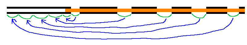

ukr-sasha писал(а):Просто интересно: а если задать задачу нарезать, довольно длинный кусок, с множеством надрезов по всей длине. Он сможет так сдвинуть изоляцию? Крайняя изоляция получиться соскочит с провода?
Он при каждом последующем надрезе учитывает все предыдущие, так что крайний кусок изоляции будет равен по длине всем надрезам. Где-то так:
118.jpg (3345 просмотров) <a class='original' href='./download/file.php?id=50056&sid=3a6fd2288614001e02b51a04af5c8431&mode=view' target=_blank>Загрузить оригинал (52.96 КБ)</a>
Ну и такой момент - какую длину изоляции он сможет сдвинуть - зависит от провода, от того, насколько плотно сидит на нем изоляция. Например, я использую ПГВА 0.5 кв.мм, на этом проводе кусок изоляции длиннее 10-12 см уже не сдвигается :)

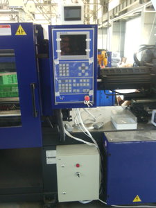

Дня 4 назад установил шкаф и тач-панельку...
IMG_20150515_163608.jpg (2985 просмотров) <a class='original' href='./download/file.php?id=50277&sid=3a6fd2288614001e02b51a04af5c8431&mode=view' target=_blank>Загрузить оригинал (95.44 КБ)</a>
Серенький шкаф снизу и панелька наверху...
