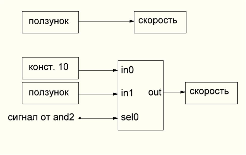

Вот, набросал как это возможно получится реализовать:
ww2.jpg (3610 просмотров) <a class='original' href='./download/file.php?id=44773&mode=view' target=_blank>Загрузить оригинал (31.14 КБ)</a>
Верхний алгоритм это то, как сейчас работает(я так думаю).
Нижний это то, что надо.
"конст.10" это константа маленькой скорости, "ползунок" это понятно, дальше блок mix2. На sel0 подается сигнал от and2, который показывает в какой зоне находится робот(0-свободная зона, 1-запретная зона). Если на sel0 приходит "0", то робот работает по скорости с ползунка, если приходит 1 скорость равна "конст.10".
P.S. с входами напутал, ползунок должен подключаться к in0, "конст.10" к in1.
Дорогу осилит идущий!

Re: нестандартная рабочая зона на ЕМС для робота
Тима писал(а):какой сигнал управляет этим ползунком?
Никакой, это фича пользовательского интерфейса axis, т.е. чтобы управлять этим ползунком "со стороны" нужно патчить axis, ну или попытаться сделать это в ~/.axisrc, пример есть в моей теме про плазморез.
torvn77 писал(а):Это если один компонент,а если их несколько и они собраны в цепочку?
Не важно, каждый член этой цепочки будет вызван один раз в сервоцикл и данные к нему поступят тоже только раз в сервоцикл.

Общий принцип понятен. Правда с "орфографией" надо разбираться.
UAVpilot писал(а): это фича пользовательского интерфейса axis
Ползунок - это фича, а каким пином он управляет? Какой сигнал задает скорость?
Я ж написал - никакой. Там чисто программный способ - при нажатии кнопки вызывается функция из LinuxCNC API для движения с заданной скоростью. HAL в этом вообще не участвует.

Попробовал задать 2 константы(10 и 100) на два входа mux2, выход с него подал на halui.jog-speed. В халшоу выход mux2 меняется относительно зоны, но на скорости это никак не отражается.
Копаем дальше...
Сергей Саныч писал(а):Не halui.jog-speed, часом?
Нет. Ползунок и кнопки "+" и "-" - это часть интерфейса axis, нет смысл вытаскивать их в HAL.
При нажатии кнопки выполняется метод
linuxcnc.jog(linuxcnc.JOG_CONTINUOUS, axis, speed)
speed - это и есть значение ползунка.
