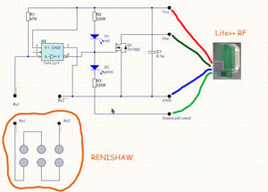

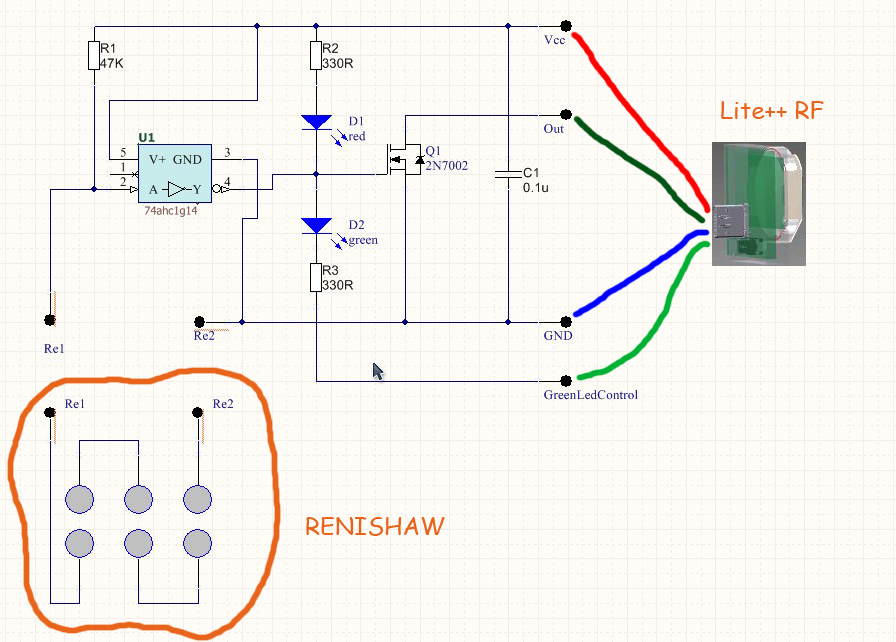

S500 писал(а):в общем можно подключить разные виды датчикoв включатель питания k примеру на 5 минут а потом микроконтроллер контролирует сам.
Типа как-то так, только более удобное, чем через microUSB, подключение?
5.jpg (2909 просмотров) <a class='original' href='./download/file.php?id=42957&sid=d4b7f0b8cf6be5a946db41c1e256d0af&mode=view' target=_blank>Загрузить оригинал (188.43 КБ)</a>
