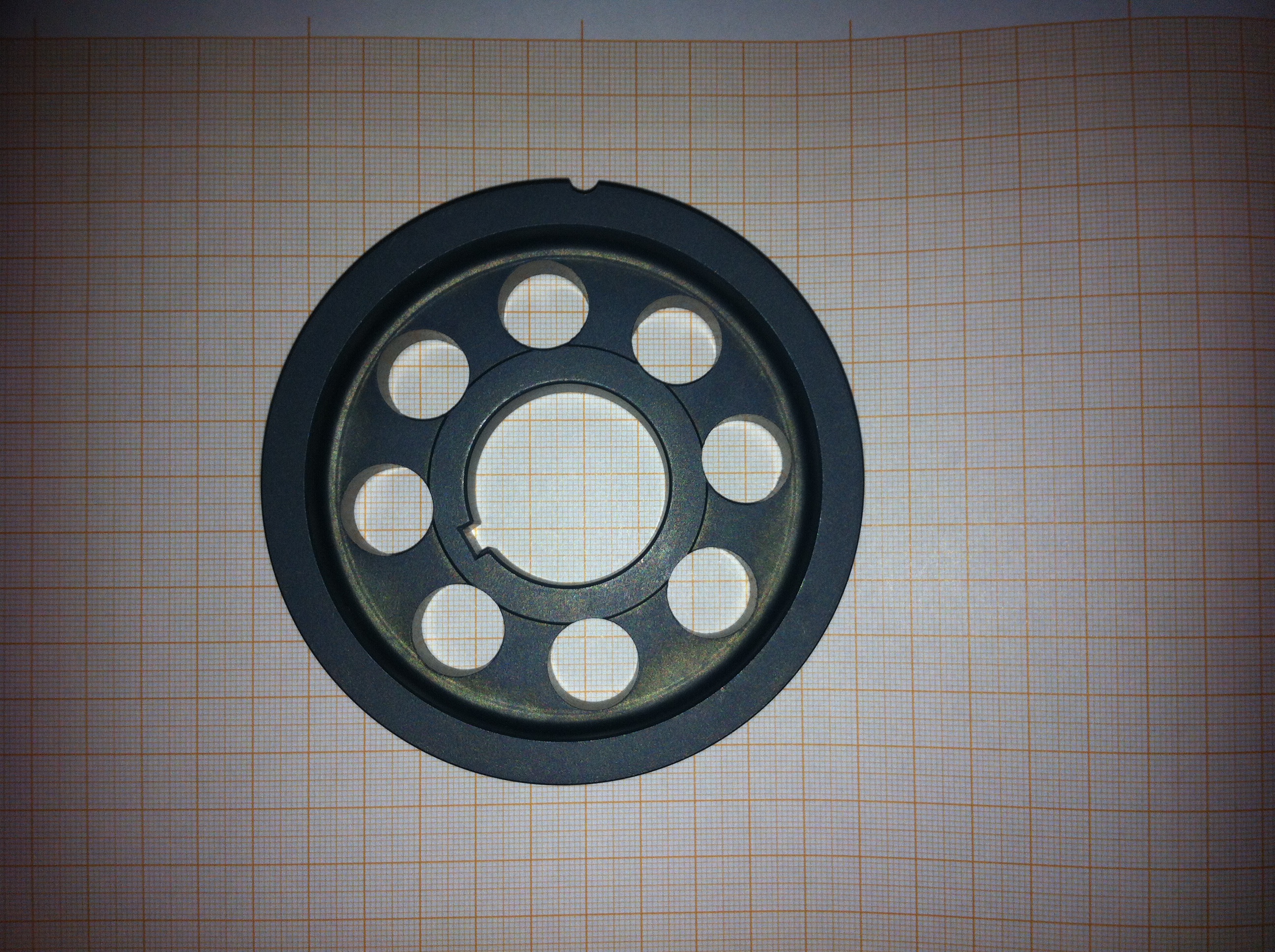

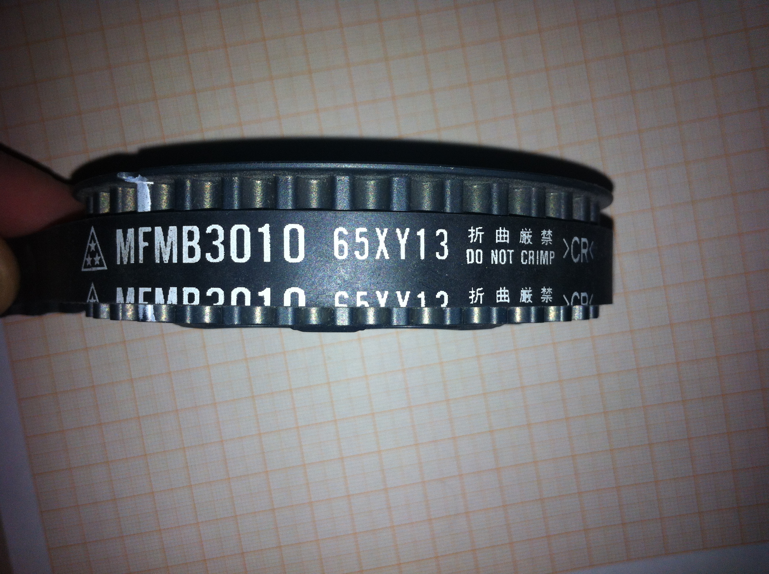

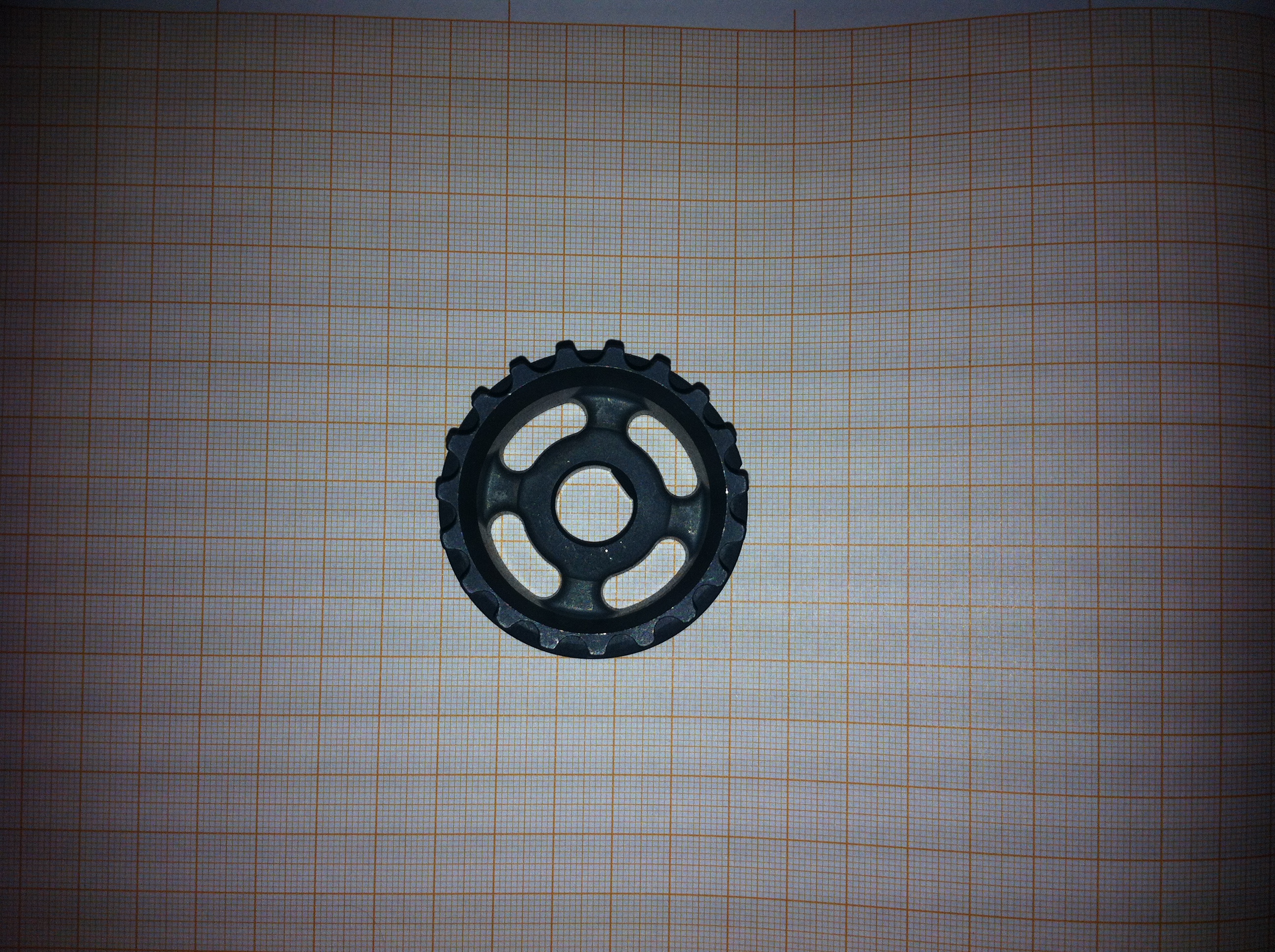

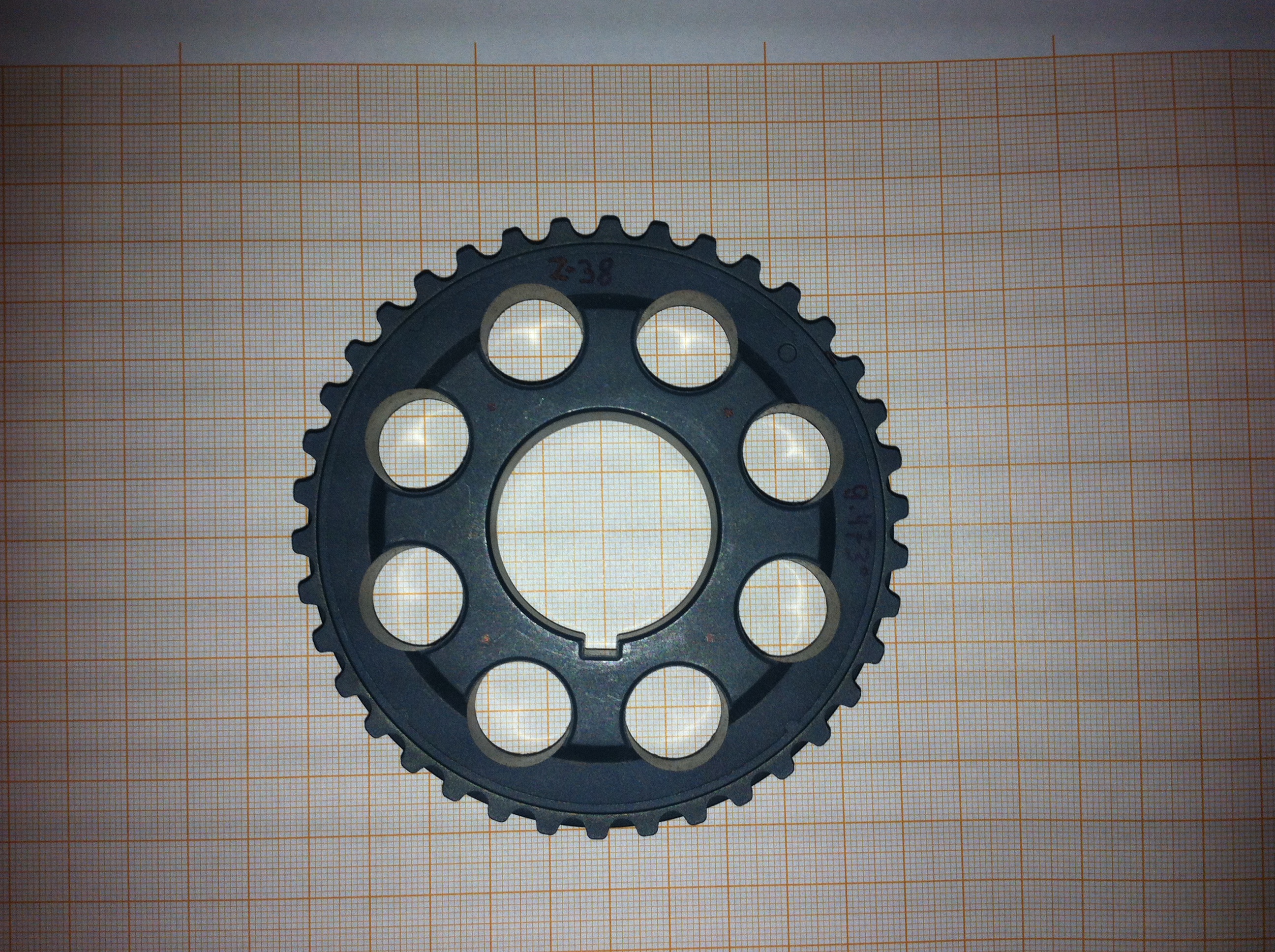

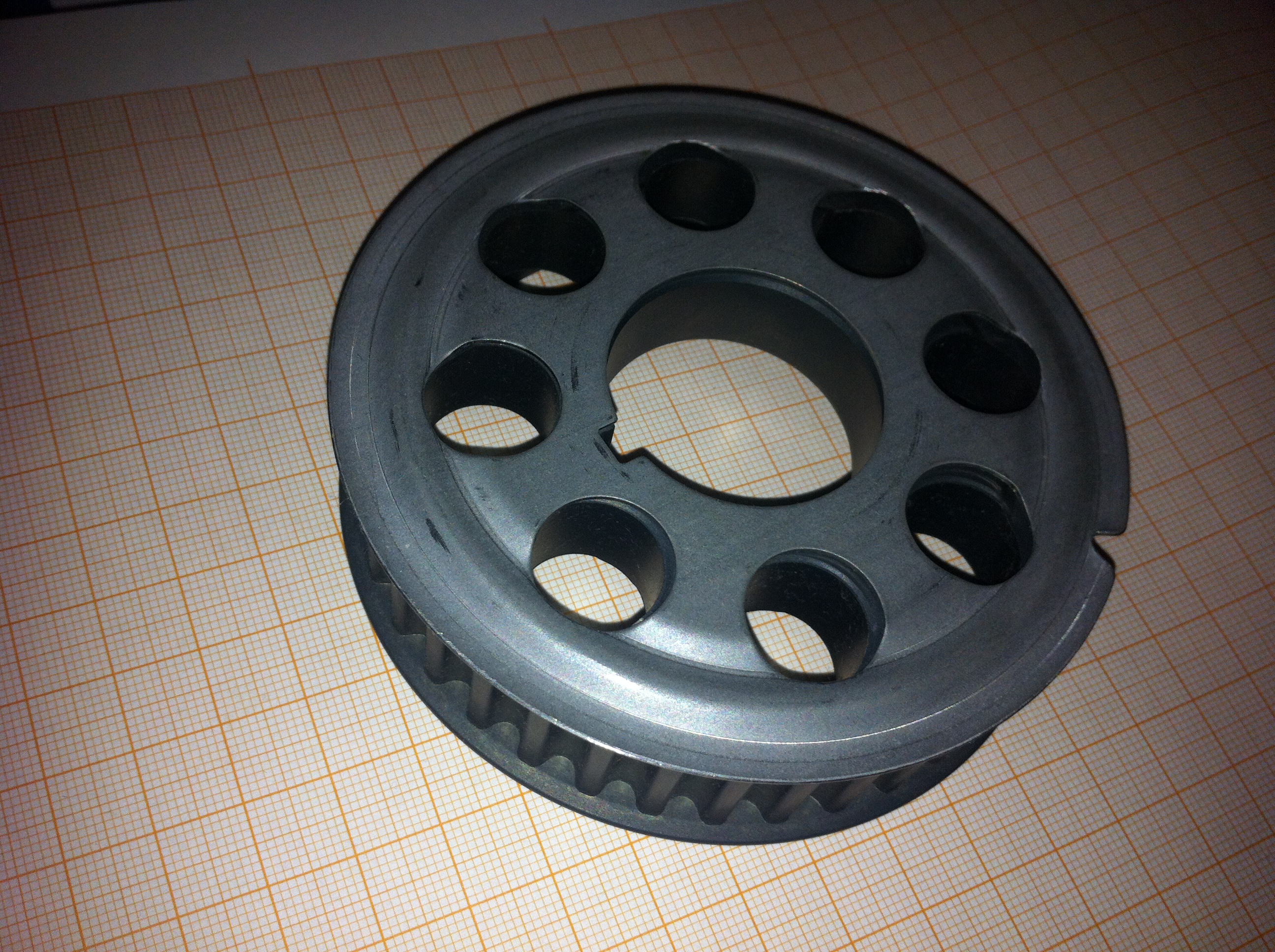

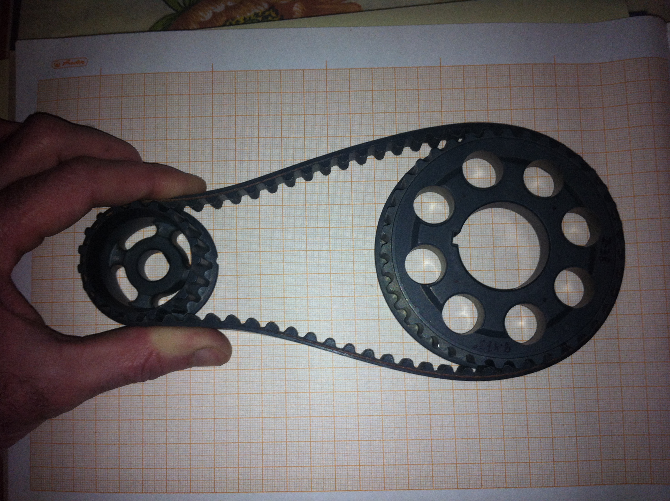

OSA
Сообщения: 81
Зарегистрирован: 18 мар 2013, 21:18
Репутация: 13
Откуда: Odessa
Re: фрезер по стали.

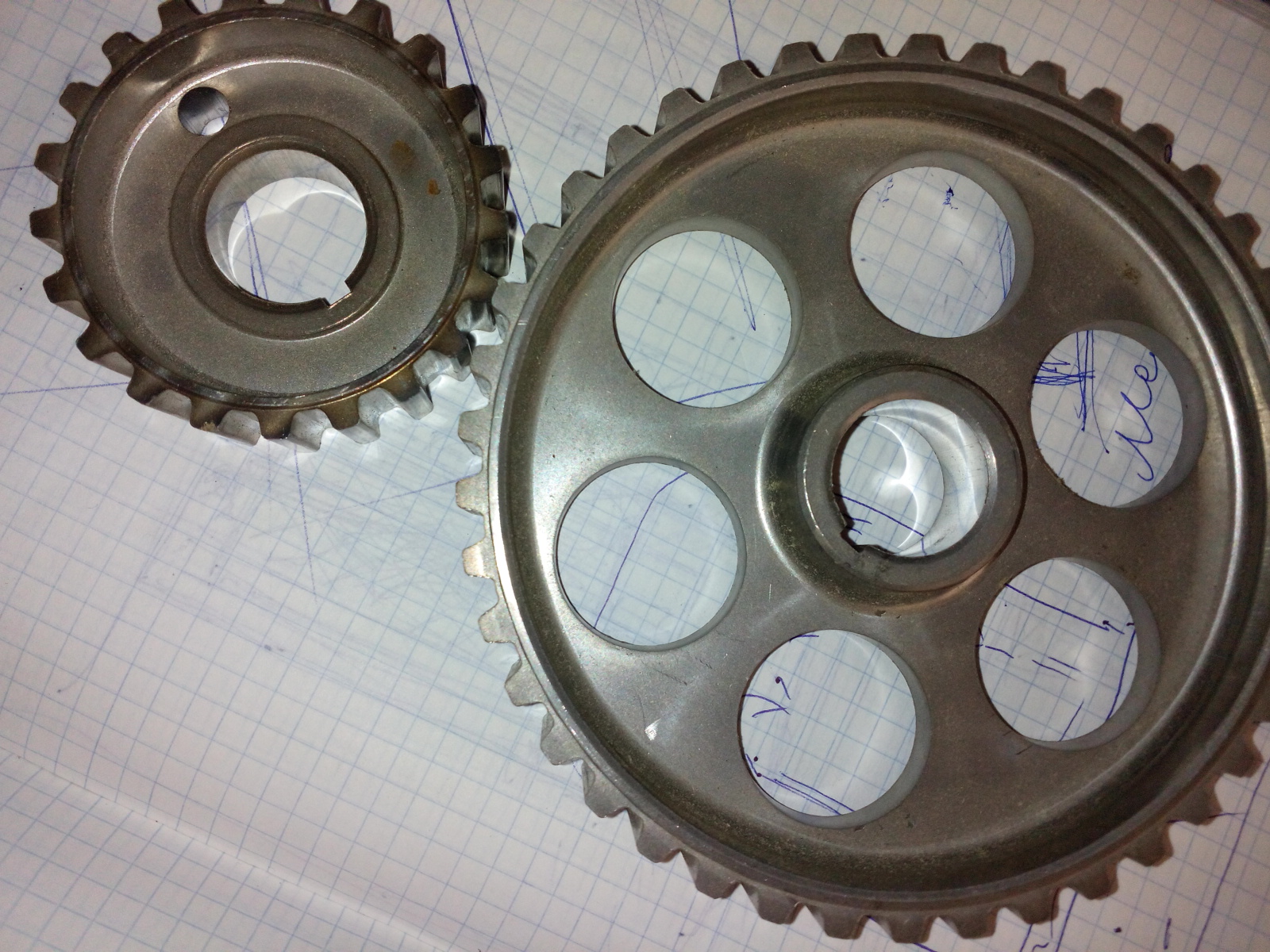

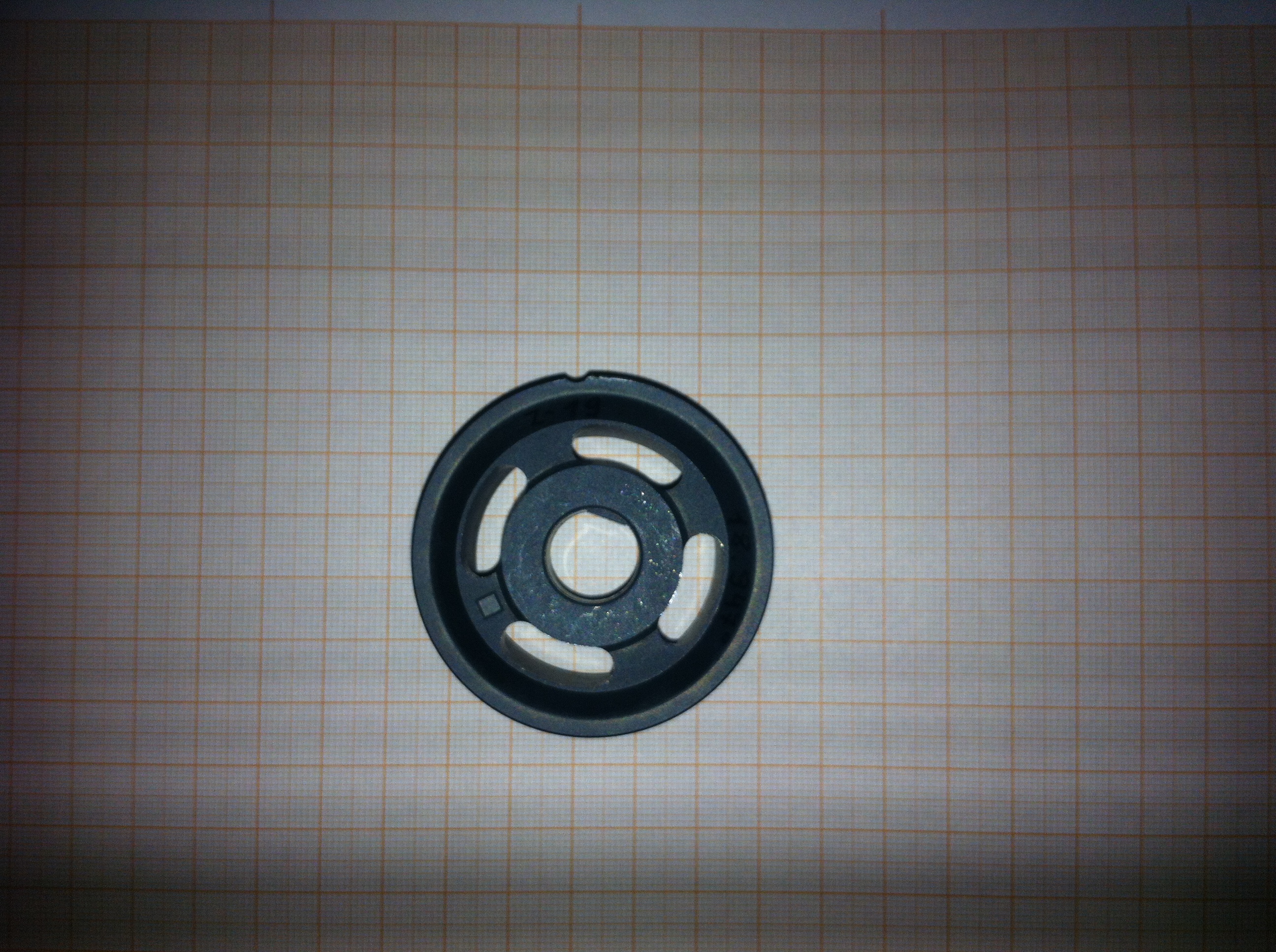

Сообщение OSA »
есть шестерни от импортного автопрома,митсубиши или хёндай-киа от балансирного вала там на выбор два ремня 65XY13 и 99XY19 (от бензиновых моторов узкие шестерни и короче ремень а от дизелей шире ремень и длинней)на фото шестерни от дизеля а ремень от бенза и ОЕМ номера.Z-38 Z-19
IMG_0982[1].JPG (3058 просмотров) <a class='original' href='./download/file.php?id=42684&mode=view' target=_blank>Загрузить оригинал (2.12 МБ)</a>
IMG_0979[1].JPG (3058 просмотров) <a class='original' href='./download/file.php?id=42683&mode=view' target=_blank>Загрузить оригинал (1.91 МБ)</a>
IMG_0977[1].JPG (3058 просмотров) <a class='original' href='./download/file.php?id=42682&mode=view' target=_blank>Загрузить оригинал (2.53 МБ)</a>
IMG_0975[1].JPG (3058 просмотров) <a class='original' href='./download/file.php?id=42681&mode=view' target=_blank>Загрузить оригинал (2.21 МБ)</a>
IMG_0974[1].JPG (3058 просмотров) <a class='original' href='./download/file.php?id=42680&mode=view' target=_blank>Загрузить оригинал (1.85 МБ)</a>
IMG_0973[2].JPG (3058 просмотров) <a class='original' href='./download/file.php?id=42679&mode=view' target=_blank>Загрузить оригинал (2.3 МБ)</a>
большая шестерня-23352 42510;малая шестерня-23353 42500;шайба-23354 42000 ремень на фото фирма митсубоши и ролик натяжитель там есть с эксцентриком под болт м8.
Как минимум надо изучить эти ремни на предмет растяжения и люфта на шкиве
может все же стоит взять проверенный вариант? типа Std или Омега
ширину можно 25 мм поставить

frezeryga писал(а):шаг зубьев ремня это. не проще купить нужные шкивы и ремни нужной длинны. я бы не стал применять в станке детали от отечественного автопрома.
готовых стальных шестерен нигде же нету)). А алюминий сколько прослужит если станок постоянно работает?
nik1 писал(а):Как минимум надо изучить эти ремни на предмет растяжения и люфта на шкиве

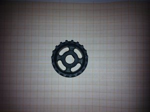

А че их изучать, они годами в машинах исправно работают. Тем более плотными нитками сделанна. А сами шестерны блестят, видимо посадочное место ремня шлтфованно. Вопрос даже не в цене этих деталей. И вес маленький... Плюсов много. Один вариант можно спрятать под стол хоть с родным ремнем. Но на оси над столом длинные ремни просто не куда, были бы короткие ремни на этот зуб.
IMG_20150208_104439.jpg (3019 просмотров) <a class='original' href='./download/file.php?id=42691&mode=view' target=_blank>Загрузить оригинал (742.38 КБ)</a>
Силвер писал(а):А сами шестерны блестят, видимо посадочное место ремня шлтфованно.
видимо их порошковой металлургией сделали ;)
