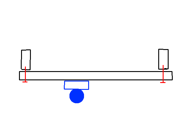

Почему нельзя было просто "положить" на боковины балку портала сделав её (и рельсы) по длине равной ширине станка? Как у nik1.

UAVpilot писал(а):Почемубыло нельзя просто "положить"
Просто "положить" уже не выйдет. Слишком много вложено. Надо доделать :hehehe:
Можно было бы и положить, но тогда как крепить? У Nik1 станина с перводом. Мост можно сказать. И "башмак" у меня из стойки не получается. Т.е. "клюнуть" ей ни что не запрещает. Я обрисовался вариантов. Ясное дело что опыта нет, но в башке пока не сложилось как правильнее.

nanthony писал(а):Можно было бы и положить, но тогда как крепить?
Ну тогда не сверху "положить", а спереди (по картинке).
Вот, вид сверху, красным - крепёж, синим Z+шпиндель.
