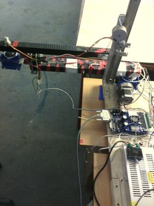

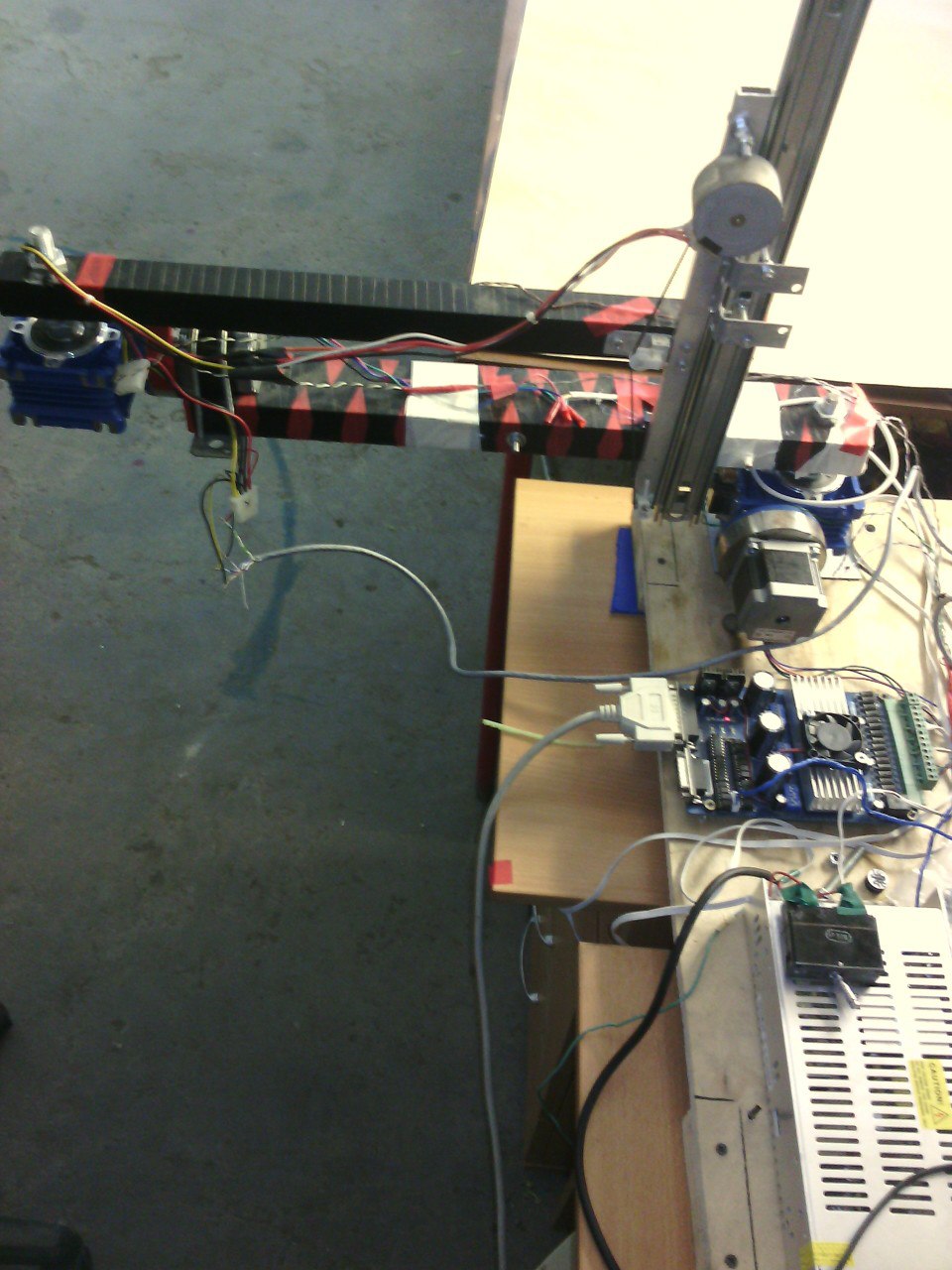

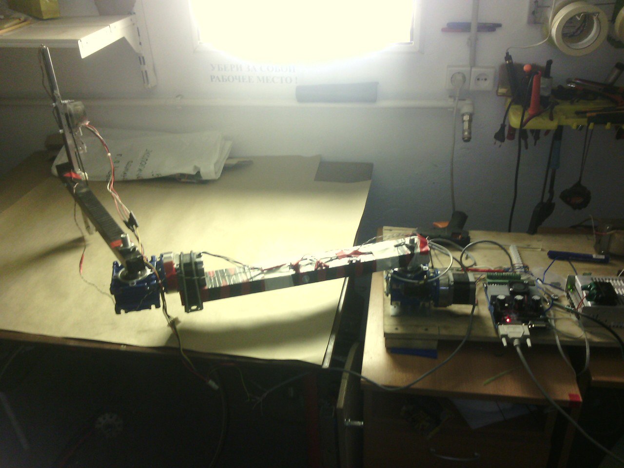

Re: Все-таки SCARA
вот внешность прототипа)

Re: Все-таки SCARA
я вообще ничего не понял по фото... рука с 2 координатами, слабенький по Z и телескоп с 2 движками!? НО это не скара!?
на шаговых ее нет, единственный совет, почитай теорию, серво и шаговые двигатели.el.nebrey писал(а):И как сделать фитбэк не нашел

Re: Все-таки SCARA
Позже постараюсь лучше фото сделать. Скара очень похожа, только у меня на одну координату меньше. Да Z слабый. Но это все для пенопласта, сильный не нужен.
Я так понял, что в режиме координат программе необходимо инвертировать X и Y обратно в углы поворота двигателей. А так как скара для серво построена, в ней нужды в этом нет. Значит нужно уравнения сделать обратными, и с ними прописать фидбэк.

как же, даже визуализация манипулятора scara демонстрирует что оcи 0 и 1 поворотные, а 2 уже линейная и вертикальная. все один в один, как у меня.

вот тут лучше видно
