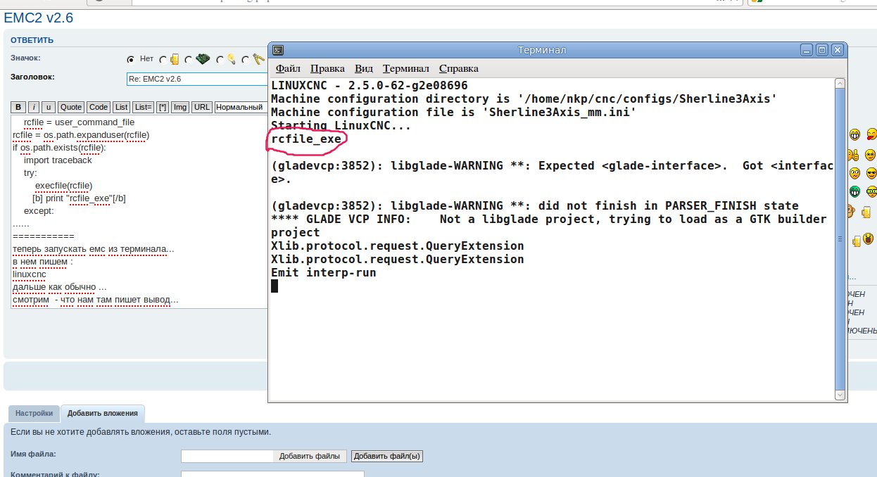

UAVpilot писал(а):попробуй в конец .axisrc пустую строчку добавить.
Сработало из /usr/bin/axis, из домашнего каталога .axisrc ни в какую не работает.
Сообщения: 8167
Репутация: 1589
Re: EMC2 v2.6
Сообщение nkp »
Bmax77 писал(а):из домашнего каталога .axisrc ни в какую не работает.
если всё правильно прописано , а оно не работает , то можно попробовать прописать полны путь к файлу .axisrc:
открыть /usr/bin/axis с правами рута(ну хоть так):
sudo gedit /usr/bin/axis
там найти строку:
rcfile = "~/.axisrc"
и прописать полный путь(например у меня):
rcfile = "/home/nkp/.axisrc"
ну и прописать для проверки строку выделеную:
user_command_file = inifile.find("DISPLAY", "USER_COMMAND_FILE") or ""
if user_command_file:
    rcfile = user_command_file
rcfile = os.path.expanduser(rcfile)
if os.path.exists(rcfile):
    import traceback
    try:
        execfile(rcfile)
       [b] print "rcfile_exe"[/b]
    except:
теперь запускать емс из терминала...
в нем пишем :
linuxcnc
дальше как обычно ...
смотрим - что нам там пишет вывод...

Похоже у меня как то криво установилось, судя по выводу в консоль при запуске, эта секция игнорируется.

Bmax77 писал(а):Похоже у меня как то криво установилось, судя по выводу в консоль при запуске, эта секция игнорируется.
и больше не ругается ни на что?
Сообщения: 8167
Репутация: 1589
Re: EMC2 v2.6
Сообщение nkp »
если нужно - можно эту строку прямо в файл /usr/bin/axis добавить
вот сюда:

        [b]root_window.attributes("-zoomed",1)[/b]

Bmax77 писал(а):А вот вывод:
да - всё нормально (в смысле без ошибок)
попробуй - будет ли работать ,если сделать как в #130
Bmax77
Сообщения: 397
Зарегистрирован: 13 авг 2013, 11:05
Репутация: 39
Re: EMC2 v2.6
Сообщение Bmax77 »
Сделал уже работает.
