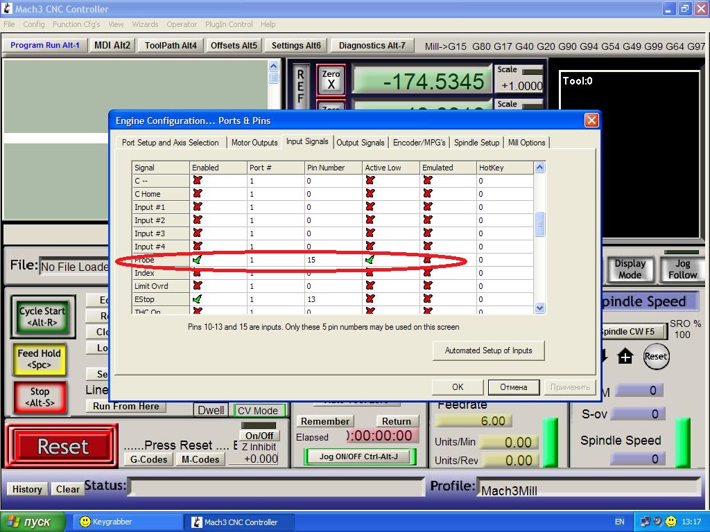

Re: станок из фанеры с малым рабочим полем 3х
короче на выбор :) набрал в гугле "mach3 tool offset macro" ну и вывалилось много.
почитай, определись, ну а мы поможем, хотя честно признаться я Мач уже года 2 в глаза не видел,я бы тебе дал ссылку на скрипт который у меня был, но там смесь автосмены и корректировки высоты, запутаешся.
в кратце, есть пластинка со слоем меди с одной стороны, к ней припаиваешся, заводишь это дело в LPT, в Маче указываеш что это Probe.
а дальше работу делает скрипт... который выберешь, но в принципе они очень похожи

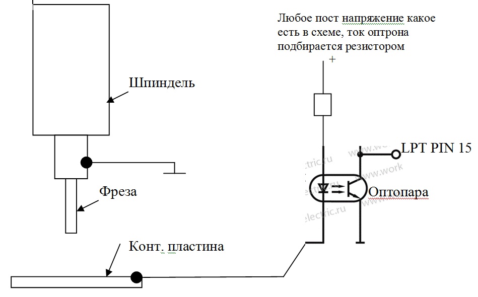

А схема вроде бы несложная
Только как она связываеться с электроникой станка?
Контакт< от датчика >на лпт?
схема отдельная от общей "электроники"... ты по макросам читай.
а по схеме с утра товарищ расскажет... я например ниче не понял :hehehe:

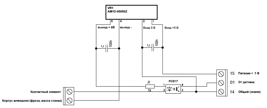

Все на самом деле не сложно.
Для пробы можно скачать мой "русскоязычный скринсет для mach3". Гугл легко находит.
Там уже есть кнопка и уже прописан макрос.
Нужно сделать так, чтобы при контакте шпинделя и пластинки на пин LPT поступал сигнал (изменялось напряжение).
Очень желательно сделать это через оптопру (pc817 стоит рублей 5).
Еще понадобится батарейка (крона) и пара резисторов на 1 кОм.
Вся эта галиматья нужна, чтбы не подключать массу шпинделя напрямую к LPT (это плохо с точки зрения помех).
Схему нужно собрать так, чтобы при замыкании шпинделя и пластины через оптопару и токоограничивающий резистор потек ток от батарейки (это будет левая часть схемы).
Оптопара откроется.
А правую часть оптопары - либо подключать к lpt, либо к интерфейсной плате.

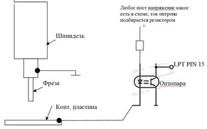

Сообщение rean32 »
У меня вот такая схема, не знаю как она по помехозащищенности, но работает неплохо.
В маче нужно на "probe" повесить выбранный пин (15 у меня). Ну и плюс скрипт. Вот мой, извиняюсь, что без коментариев
