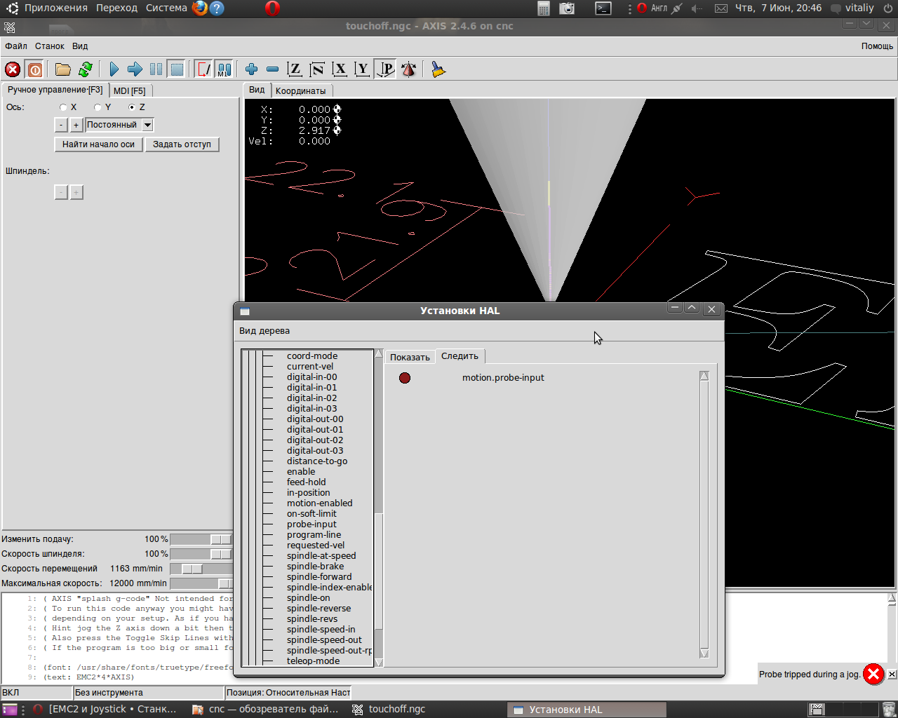

и так результаты моих эксперементов.остановылся всетаки на варианте (бобышка,на рабочем поле заподлицо) touchoff.ngc такой
O<touchoff> SUB
 G91 F20
 G38.2 Z-10
 F1
 G92 Z0
 G90
 G01 Z5
O<touchoff> ENDSUB
делаю пробу ,ось z опускается, касается (бобышку) и останавливается ,без уточнений.координаты не обнуляются и не равны высоте 5
(если я правельно понял последнюю строчку)
мне нада чтобы ось z каснулась бобышку,поднялась , уточнила еще раз и обнулила координаты
(думал что смогу дальше сам,но не тут то было)
да кстати подкоректировал строчку в хал,теперь (net probe motion.probe-input => parport.0.pin-12-in-not)емс пока не ругается.
спасиба за подсказки,без вас неосилю.

Может быть высота с которой стартует проба меньше 10 ?
Виталий
Сообщения: 223
Зарегистрирован: 26 янв 2012, 20:30
Откуда: Полтава
Re: EMC2 и Joystick
Сообщение Виталий »
nkp писал(а):Может быть высота с которой стартует проба меньше 10 ?
да меньше
Сообщения: 8167
Репутация: 1589
Re: EMC2 и Joystick
Сообщение nkp »
попробуй поставить Z (сейчас-10) меньше исходной высоты
Виталий
Сообщения: 223
Откуда: Полтава
Re: EMC2 и Joystick
Сообщение Виталий »
тоже самое.касание,остановка,координаты не сменились
Сообщения: 8167
Репутация: 1589
Re: EMC2 и Joystick
Сообщение nkp »
скорость для уточнения уменьшает ?
Виталий
Сообщения: 223
Откуда: Полтава
Re: EMC2 и Joystick
Сообщение Виталий »
касание,остановка -все других действий нет
Сообщения: 8167
Репутация: 1589
Re: EMC2 и Joystick
Сообщение nkp »
посмотреть motion.probe-input срабатывает ?
Виталий
Сообщения: 223
Откуда: Полтава
Re: EMC2 и Joystick
Сообщение Виталий »
вот как выглядит касание
Снимок-1.png (3412 просмотров) <a class='original' href='./download/file.php?id=5769&mode=view' target=_blank>Загрузить оригинал (168.02 КБ)</a>
Виталий
Сообщения: 223
Откуда: Полтава
Re: EMC2 и Joystick
Сообщение Виталий »
nkp писал(а):посмотреть motion.probe-input срабатывает ?
да сработал
Сообщения: 8167
Репутация: 1589
Re: EMC2 и Joystick
Сообщение nkp »
Виталий писал(а):да сработал
но на скрине он не сработал .............

Ты скорость отъезда поставил оочень маленькую, вот датчик повторно касается пока проиходит отъезд.
Виталий
Сообщения: 223
Откуда: Полтава
Re: EMC2 и Joystick
Сообщение Виталий »
где она находится?
Виталий
Сообщения: 223
Откуда: Полтава
Re: EMC2 и Joystick
Сообщение Виталий »
но на скрине он не сработал .............[/quote
сработал,точто.скрин наверно с поднятой z
Сообщения: 8167
Репутация: 1589
Re: EMC2 и Joystick
Сообщение nkp »
Виталий писал(а):где она находится?
F1
