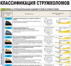

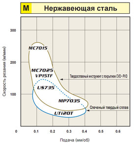

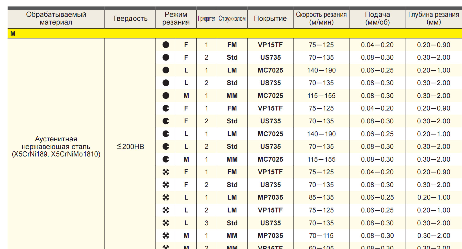

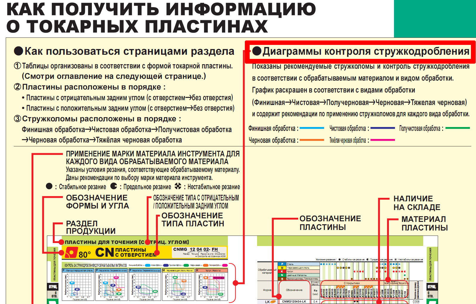

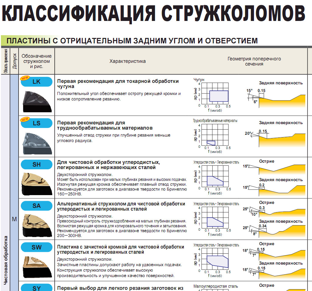

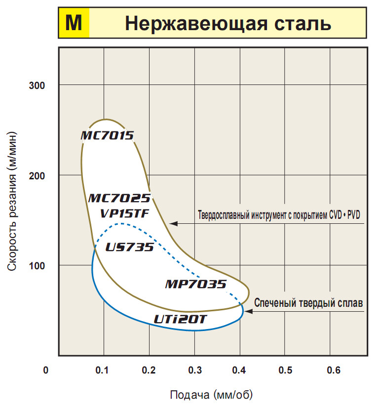

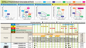

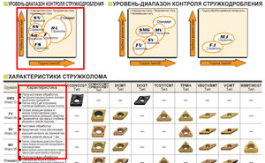

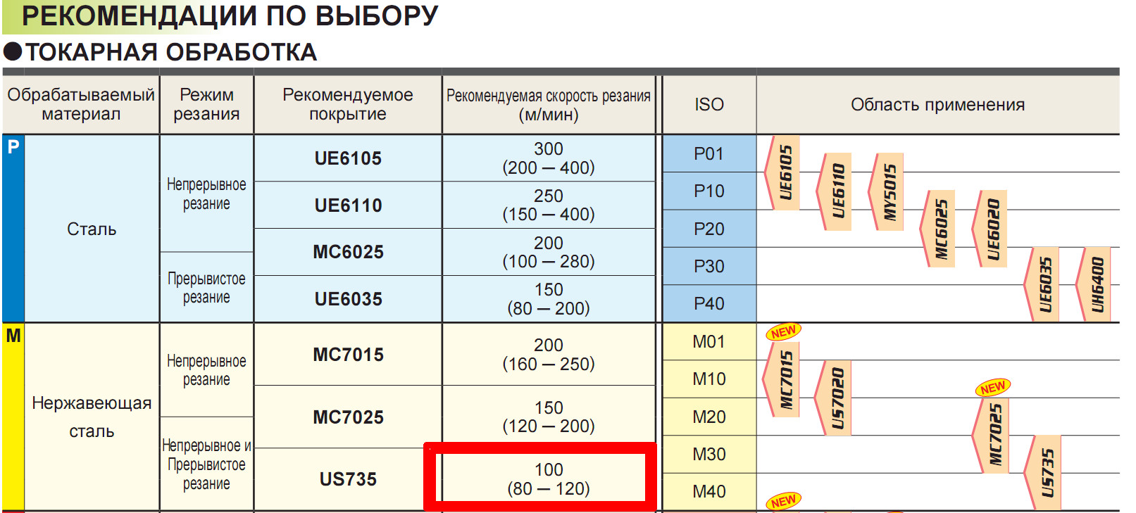

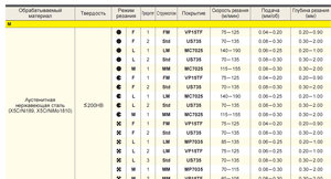

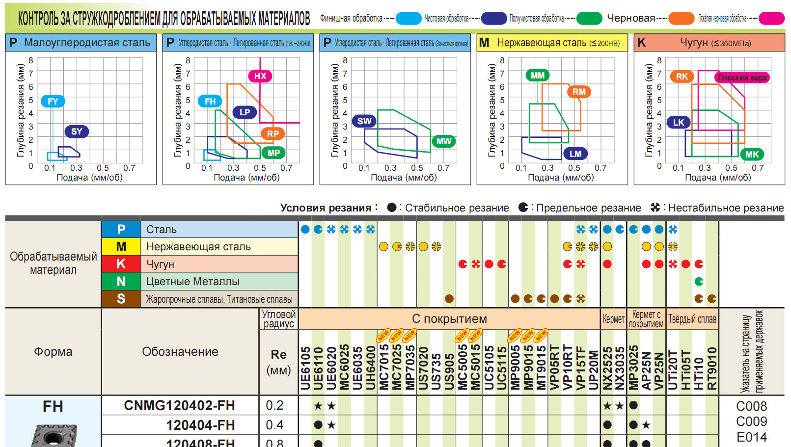

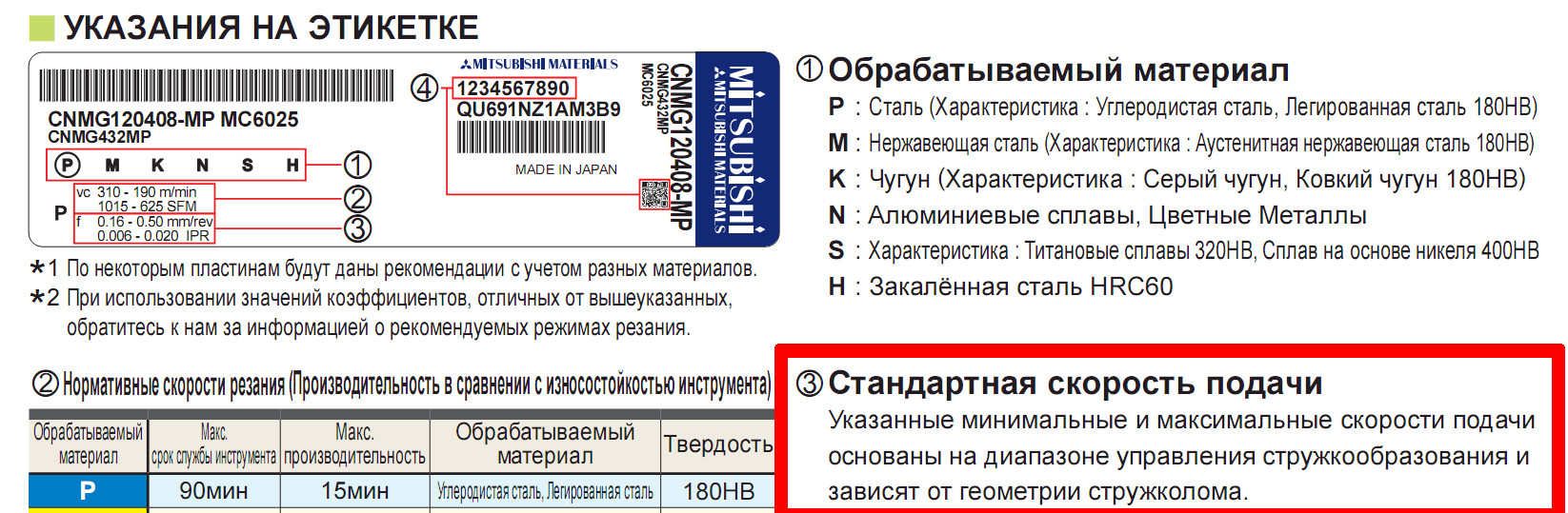

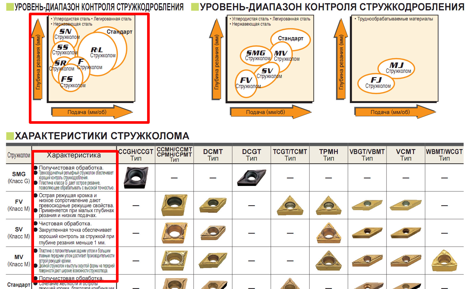

Таки не поленился. потратил 15 минут на то шоб скачать кусок каталога.. Специально для особо упрямых и одаренных. Ибо валящие валом клиенты, которым нада было начать работать вчера видимо не оставляют даже шанса на изучение литературы.. По этому видимо придется помочь..
Открываем каталог Мицушки.. Ба! что мы видим....
Буфер обмена01.jpg (3340 просмотров) <a class='original' href='./download/file.php?id=114248&mode=view' target=_blank>Загрузить оригинал (622.92 КБ)</a>
Какая интерсеная хрень... к чему бы она ???? но мы же упрямые.. мы ее пропустим.... идем дальше..
Буфер обмена02.jpg (3340 просмотров) <a class='original' href='./download/file.php?id=114249&mode=view' target=_blank>Загрузить оригинал (373.21 КБ)</a>
че там на этикетке ??? ах, минимальные и максимальные подачи.. диаппазона стружкообразования.. не, это не для нас...
Буфер обмена03.jpg (3340 просмотров) <a class='original' href='./download/file.php?id=114250&mode=view' target=_blank>Загрузить оригинал (495.31 КБ)</a>
Характеристики стружколомов... ух ты.. с коментами ?.. да кто же их читает... бред какой то.. Наши люди читают коменты тока когда что-то пошло не так.. да и то не всегда.. :lol: пропускаем...
Буфер обмена04.jpg (3340 просмотров) <a class='original' href='./download/file.php?id=114251&mode=view' target=_blank>Загрузить оригинал (106.27 КБ)</a>
Опс... нержавейка... Тыблинглянь... оказывается можно на скоростях от полтиника работать и с подачем меньше десятки.. кто бы мог подумать... :lol:
Буфер обмена05.jpg (3340 просмотров) <a class='original' href='./download/file.php?id=114252&mode=view' target=_blank>Загрузить оригинал (258.59 КБ)</a>
а это че ? блин.. какие то рекомендации по выбору.. кому они нафиг нужны. у нас ведро пластин !!! пропускаем....
Буфер обмена06.jpg (3340 просмотров) <a class='original' href='./download/file.php?id=114253&mode=view' target=_blank>Загрузить оригинал (397.03 КБ)</a>
так-так-так... стружколомы.. с описанием.. ты сматри какие картинки нарисавали.. и подача от десятки. и глубина от пары.. да не.. анрил.. стопудова гонят...
Буфер обмена07.jpg (3340 просмотров) <a class='original' href='./download/file.php?id=114254&mode=view' target=_blank>Загрузить оригинал (307.57 КБ)</a>
а тут шо ?? какие то левые режимы по нерже... от 70 метров... стопудовагонят.. подача от 0,04.... глубина от 0,2... да не, стопудовагонят. не могет такого быть....
Буфер обмена08.jpg (3340 просмотров) <a class='original' href='./download/file.php?id=114255&mode=view' target=_blank>Загрузить оригинал (503.33 КБ)</a>
Ваще нарядные мурзилки... прям не каталог а непойми что.. понарисовали тут понимаишь.. кому это ваще нада ?....
Сергей, я правильно понимаю что религия не позволяет банально открыть каталог и просто посмотреть что производитель рекомендует.. ??? нада упорно колоться, рыдать, но продолжать жрать кактус....
и немного от себя еще добавлю. данная тема поднималась несколько лет назад на чипе, я там озвучил свое мнение. и звучит оно так - если вы НЕ готовы выполнять заказы - нехрен за них браться. Лично мое мнение - сначала организация производства, организация рабочих мест, нормальных условий, инструмент, оснастка, оборудование, а затем работа. а не наоборот. Но у нас это видимо национальная идея - сначала ввязаться, хапнуть заказ, а затем думать что с ним делать и как выкрутиться. Саня это не в твой огород камень - тут и без тебя таких достаточно. У меня одних соседей только таких штук 7-8 контор... регулярно бегают "шеф что делать, все пропало".. Причем объясняешь людям, говоришь, показываешь, что вот - оснастка, инструмент - это ваше все. Нихрена не доходит. Прибегают - дай фрезу. я грю - 5тыщ... "вах-вах-вах, почему так дорого".. Да потому что сегодня суббота, вам завтра сдавать, а вчера, когда инструментальные конторы работали - вы про нее не подумали.. "... не хотите - идите лесом... И самое смешное знаете что ? что на следующей неделе будет то же самое.. мы на этой площадке сидим уже лет 8 наверное и все это время люди бегают за инструментом.. Рыдают, обзывают безбожником... но всеравно бегают.. и ничего их не учит.... Хотя казалось то - просто подумай чо будет завтра. ты же берешь деталь в обработку. неужели трудно прикинуть какой инструмент понадобится.. видимо трудно.. пичалько.
