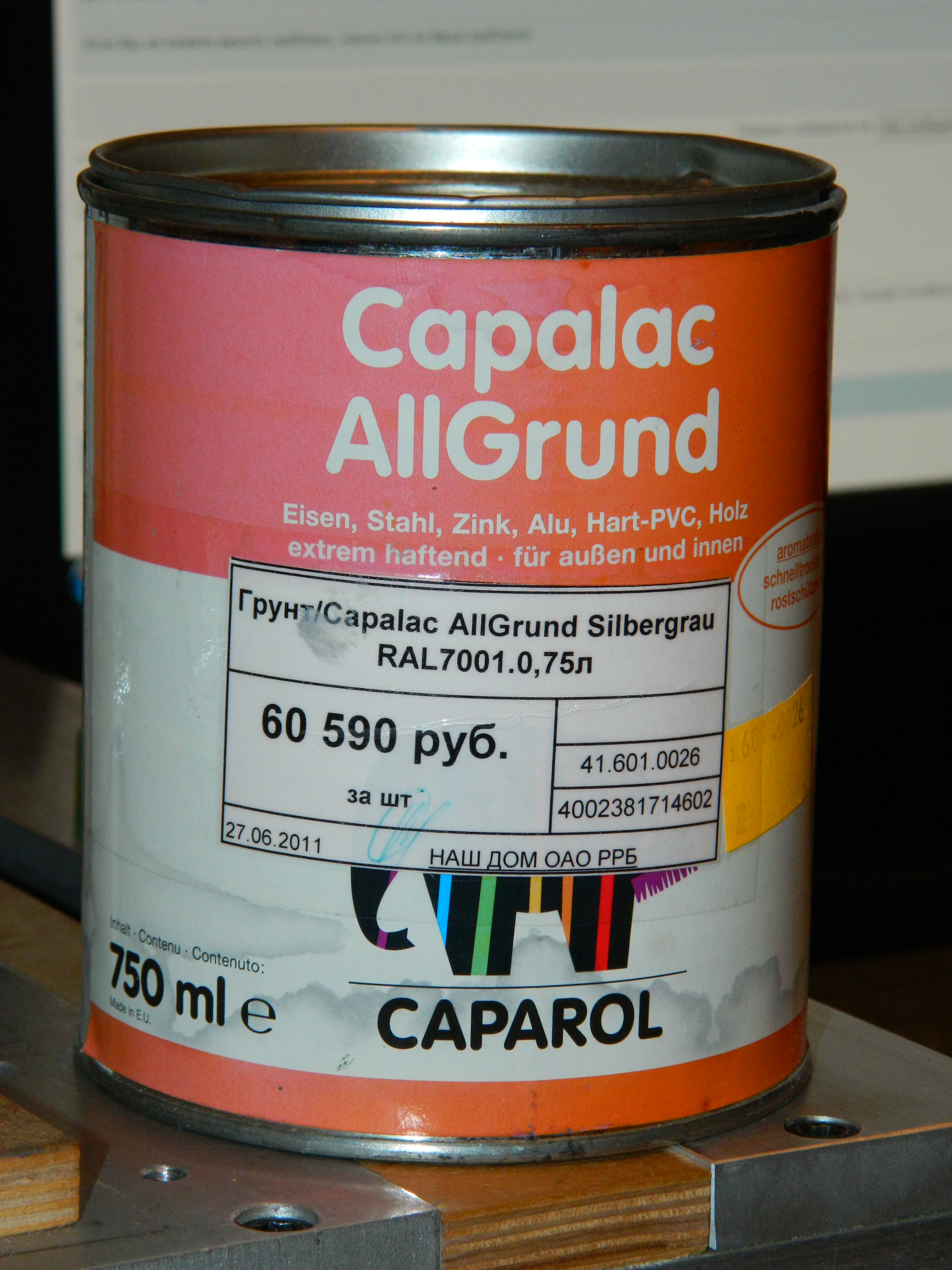

slk писал(а):уголки царапаются ноктем до алюминия
Для алюминия применяют специальный грунт кислотный. Случайно купил баночку и попробовал. Ножом потом грунт отодрать не мог. Сверху красить можно. На момент покупки стоил около 10$

а марку помните? арозольный? где брали?
я брал в автоэмалях...

shalek, Блин я уж подумал барыги с ума сошли такую цену за банку грунта, но через пару секунд понял, что рубли Белоруссие :hehehe:
Сообщения: 2893
Re: Проект "Радуга"
Predator писал(а):shalek, Блин я уж подумал барыги с ума сошли такую цену за банку грунта, но через пару секунд понял, что рубли Белоруссие :hehehe:
Да мы миллионеры! :D
в описании я не увидел что он кислотный. а так он на подобии моего http://www.dekart.ru/products/1082/jobi ... ka-aerozol.
может моя проблема в том что я не дал ему высохнуть 2 часа, а покрасил через 20-30 минут....
как не аэрозольный грунт нанести равномерным слоем если нет распылителя?

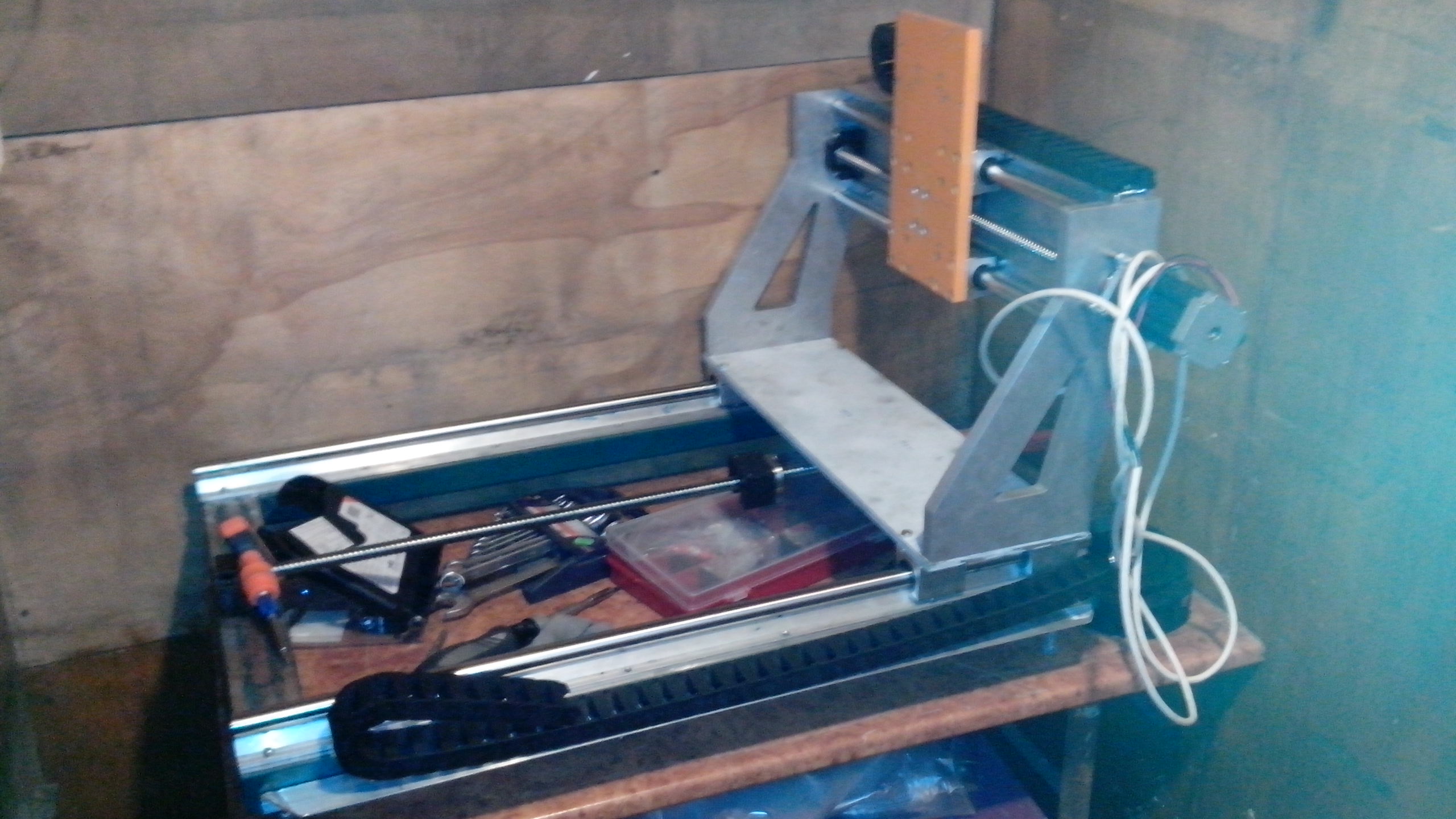

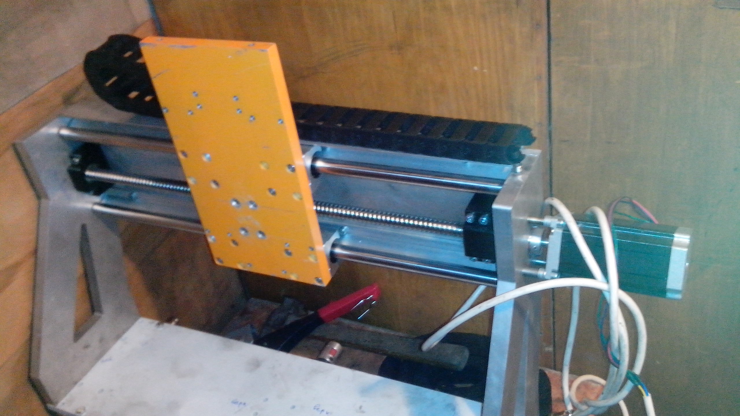

чуть продвинулся
IMG_20141028_212022.jpg (3608 просмотров) <a class='original' href='./download/file.php?id=35696&mode=view' target=_blank>Загрузить оригинал (453.49 КБ)</a>
IMG_20141028_212049.jpg (3608 просмотров) <a class='original' href='./download/file.php?id=35697&mode=view' target=_blank>Загрузить оригинал (540.49 КБ)</a>

Алюминиевую шину не используйте, она очень мягкая (руками гнется). Я когда свой станок делал, то вначале на винтах нижнюю раму собрал, а потом сваркой очень короткими шовчиками, буквально точками по противоположным сторонам сварил. Долго правда, но зато не повело.

ya.sjawa писал(а):Алюминиевую шину не используйте, она очень мягкая (руками гнется).
я шину и не использую. вот список деталей и материалов
Д16 564х110х12 2шт=1817р
Д16АТ 582х170х10 1шт=1345р
Д16 582х150х12 1шт=1157р
Д16АТ 145х70х10 1шт=194р
Д16 270х145х14 1шт=648р
Д16 200х150х12 1шт=454р
Д16 310х200х16 1шт=1080р
ya.sjawa писал(а): Я когда свой станок делал, то вначале на винтах нижнюю раму собрал, а потом сваркой очень короткими шовчиками, буквально точками по противоположным сторонам сварил. Долго правда, но зато не повело.
я тоже сначала скручивал болтами по углам, а при сварке притягивал к столешнице струбцинами.
