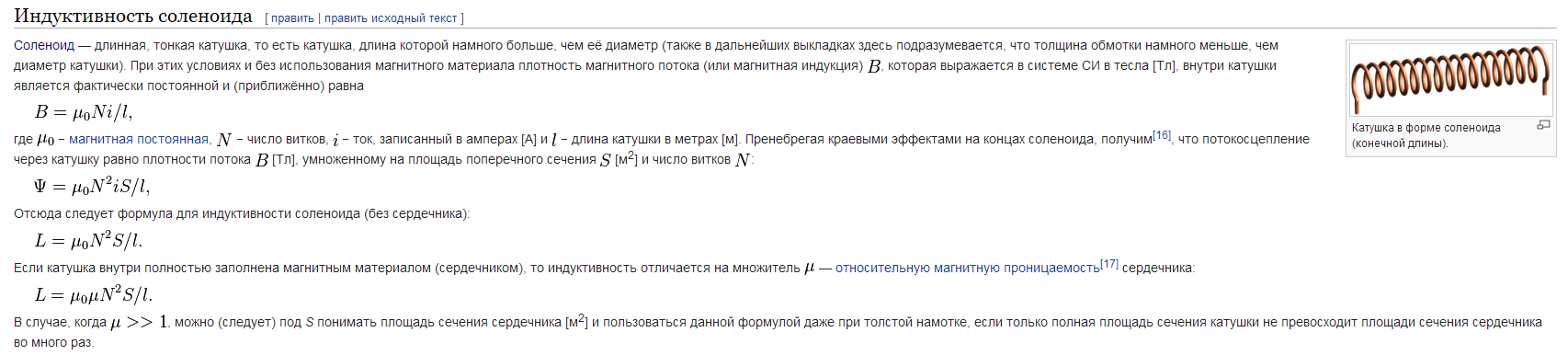

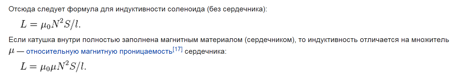

AndyBig
Сообщения: 3876
Репутация: 1121
Откуда: юг России
Re: Можно ли разбирать ШД и влияет ли микрошаг на момент - т
Сообщение AndyBig »
Baha писал(а):индукция прямо пропорционально площади сечения провода или объему проводника
Полная чушь :) Индуктивность почти не зависит от сечения провода.

ok-evgenij писал(а):Жесть....Площадь поперечного сечения соленоида и сечение проводника - вещи разные...
Да точно жесть!
Соленоид — это однослойная катушка цилиндрической формы, витки которой намотаны вплотную, а длина значительно больше диаметра. Я думаю вы путаете соленоид с электромагнитом, от есть соленоид с сердечником.
Специально для вас,
43.PNG (3786 просмотров) <a class='original' href='./download/file.php?id=28939&mode=view' target=_blank>Загрузить оригинал (71.56 КБ)</a>
или, что бы не утруждали себя поиском знания, без и с сердечником.
43.PNG (3785 просмотров) <a class='original' href='./download/file.php?id=28940&mode=view' target=_blank>Загрузить оригинал (31.93 КБ)</a>

ok-evgenij
Сообщения: 157
Зарегистрирован: 02 апр 2014, 22:18
Репутация: 40
Сообщение ok-evgenij »
Baha писал(а):Да точно жесть!
Я ничего не путаю :)
Вы дали ссылку на формулу, где крупными русскими буквами написано "Индуктивность соленоида" Вот я и указал, что интерпретируете вы её ну очень своевольно...
