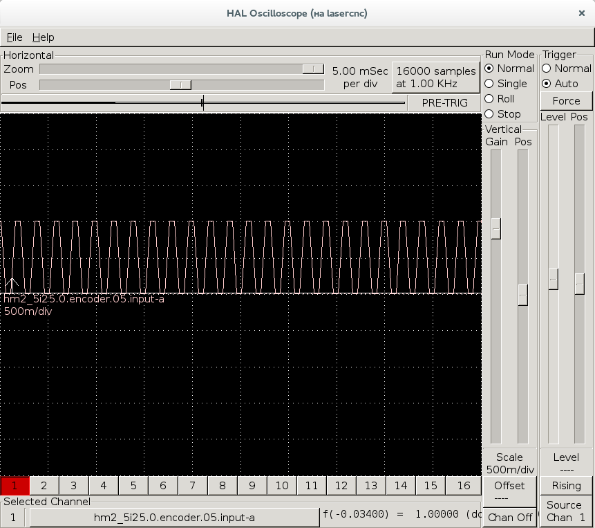

Переключил входы энкодера в недифф. режим, подал с генератора прямоугольник - реально отловить импульсы длительностью в 2 сервопериода, если короче, то начинает ошибаться.
Вот картинка меандра в 500 Гц:
enc.png (13176 просмотров) <a class='original' href='./download/file.php?id=30844&mode=view' target=_blank>Загрузить оригинал (44.87 КБ)</a>
Входы вроде как подтянуты к +5V (на них примерно +4.6V), однако в неподключенном состоянии могут "залипать" в любом состоянии...

UAVpilot писал(а):реально отловить импульсы длительностью в 2 сервопериода, если короче, то начинает ошибаться.
Ну наверное так и должно быть - если частота не сосвем совпадает с частотой сервопериода - то будут теряться некоторые сигналы. А вот что такой пин есть не знал, был не прав :good:!
получается по три пина на энкодер:
hm2_5i25.0.encoder.00.input-a
hm2_5i25.0.encoder.00.input-b

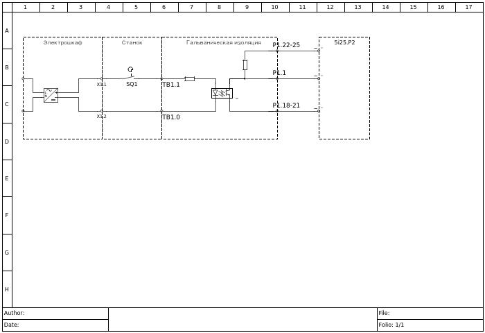

На сколько мне известно 5i25 имеет два разъема - P2 и P3 для подключения дочек.
Сейчас мне думается, что когда не хватает портов ввода вывода, а как правило не хватает входов, больно жирно покупать дополнительную плату входов, будть то 7i77 вторая или любая другая на rs-422.
Так вот, почему же до сих пор этот вопрос никто не поднимал?
Ведь достаточно просто изготовить опторазвязку 24V->5V.
Накидал примитивную схему.
В конце концов печатные платы можно и в китае заказать штук сто, в складчину на весь форум их потом раздать, ну или самостоятельно сделать.
diagram.jpg (13039 просмотров) <a class='original' href='./download/file.php?id=33444&mode=view' target=_blank>Загрузить оригинал (29.68 КБ)</a>

да - актуально,если один разъем все равно пустует...
Lexxa , а откуда схемка?
где то это обсуждалось ?

nkp писал(а): откуда схемка
накидал попырому.
nkp писал(а):это обсуждалось ?
не встречал

вроде подтяжка там уже есть...

nkp писал(а):вроде подтяжка там уже есть...
Ну по идее да, там же плиска, а плиска это 3.3V.
Ну я думаю, что лучше поставить ее.

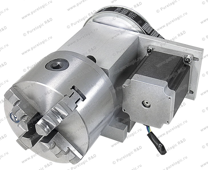

Ребята мне поставили задачу поставить 4 ось (поворотку) станок 6Р13ф3 платы Mesa 5i25+7i77, какай мотор лучше поставить ? ось будет такого плана!

по моему такая поворотка слабовата для станка по металлу

поворотка будет мощнее, я не знаю какой мотор можно нормально прикрутить к этой связке Mesa 5i25+7i77, или нужно какую доп плату докупить чтобы Шаговый мотор подключить
Re: Mesa 5i25+7i77 и фрезерный станок 6Р13ф3
Там вроде можно загрузить прошивку 7i77+7i76 и сигналы step/dir снять со второго разъёма 5i25. Надо по исходникам прошивок проверить, а мне сейчас это сложно...

UAVpilot писал(а):Там вроде можно загрузить прошивку 7i77+7i76 и сигналы step/dir снять со второго разъёма 5i25. Надо по исходникам прошивок проверить, а мне сейчас это сложно...
Вот это было бы круто! Может кто нибудь из гуру сможет проверить?

А есть еще варианты? может какую доп плату докупить?
Проверено, это работает.

ссылка на прошивку? в поисковик забивал особо не наковырял!

Все прошивки здесь http://mesanet.com/software/parallel/5i25.zip
