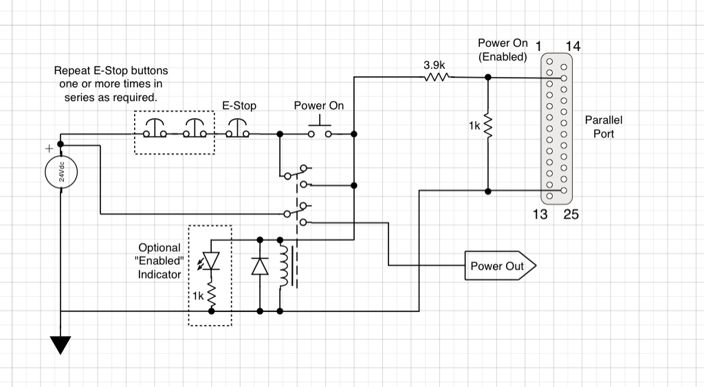

verser
Столкнулся в gmoccapy с проблемой, похожую поднимал Nick. После нажатия-отжатия внешней ESTOP пин iocontrol.0.user-enable-out не сбрасывается, в итоге не работают перемещения (хотя в DRO показывет что перемещается, но сам станок не едет).
Как временный выход из положения сделал такой mod файла ~/linuxcnc-dev/bin/gmoccapy
стр 1377 заменить
            self.command.state(linuxcnc.STATE_ESTOP_RESET)
            self.command.wait_complete()
на
            self.command.state(linuxcnc.STATE_ON)
            self.command.state(linuxcnc.STATE_OFF)
Так работает без вопросов.
Написал разработчику, может что по-лучше предложит, поскольку кромсать основу интерфейса не вариант.
Интересно наши форумчане сталкивались с таким?
P.S. Вроде разобрался в чем дело. Здесь прочитал, что при наличии внешнего ESTOP iocontrol.0.user-enable-out надо заменить на parport пин. Убрал эту iocontrol.0.user-enable-out из конфигов .hal - все заработало без модификаций gmoccapy.

Честно скажу с этим сильно не разбирался, но в голове сейчас такая картина:
Вроде как со внешней конопкой нужно делать внешнюю петлю автоста. Обычно ее на classic ladder пишут...
Вот такая схема появляется если выбрать в stepconf или pncconf лестницу авост.
net estop-out <= iocontrol.0.user-enable-out
# ****Установки для программы внешнего АВОСТ -START ****
net estop-out => classicladder.0.in-00
net estop-ext => classicladder.0.in-01
net estop-strobe classicladder.0.in-02 <= iocontrol.0.user-request-enable
net estop-outcl classicladder.0.out-00 => iocontrol.0.emc-enable-in

А вот, по-моему, неплохое аппаратное решение estop для linuxcnc
estop_emc2.png (4560 просмотров) <a class='original' href='./download/file.php?id=37400&mode=view' target=_blank>Загрузить оригинал (83.67 КБ)</a>
Re: [WIKI] Интерфейс Gmoccapy , делаем свои дополнения.
Добавлено: 01 дек 2014, 15:13
PKM
И этот пин завести на iocontrol.0.emc-enable-in
