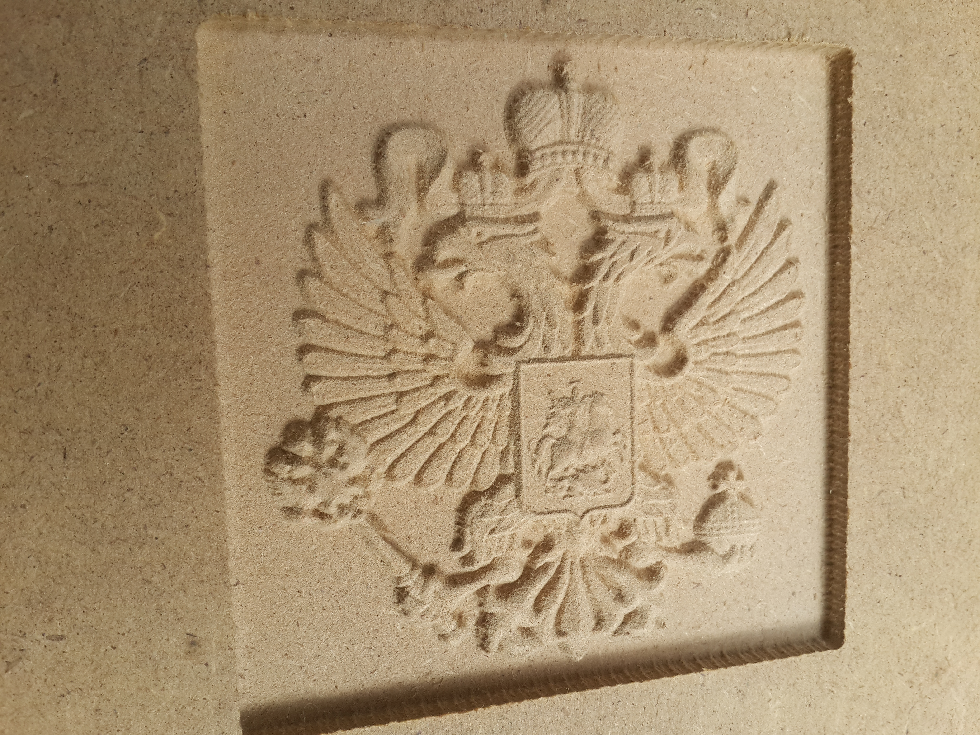

ukr-sasha писал(а):Что с точностью получилось?
Вот первая проба. Размер 100х100мм. УП не моя скачал из интернета. Поверхность мне нн нравится. Видимо из за вибрации оси У.
Орел.jpg (13917 просмотров) <a class='original' href='./download/file.php?id=33779&mode=view' target=_blank>Загрузить оригинал (6.52 МБ)</a>

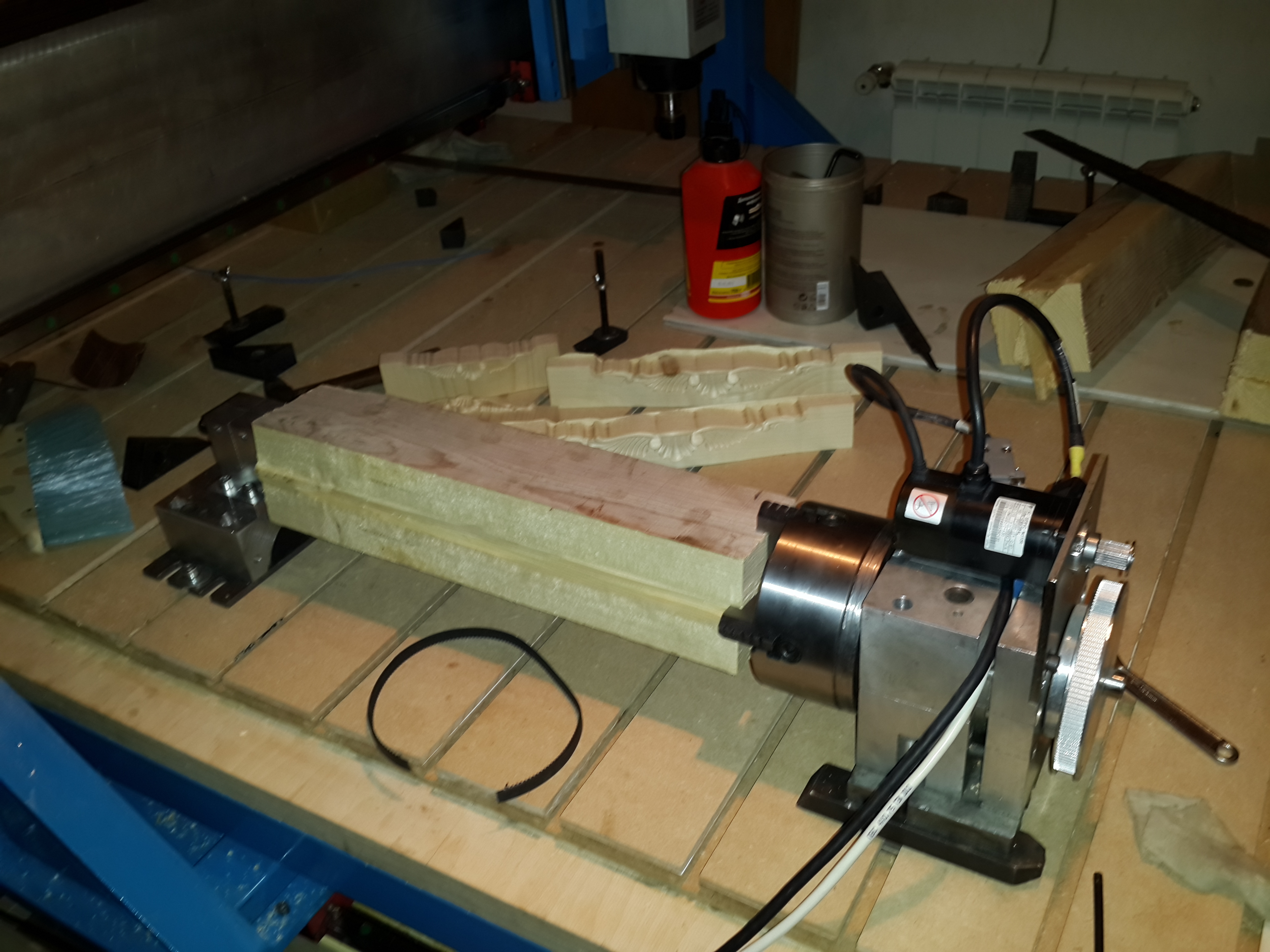

Из остатков деталей от двух станков собрал 4-ю ось. Делал на основе ременного редуктора 1:8. Хотел попробовать выточить ножку к столику. Но во время настройки оси немного поспешил поставил большой Р и двигатель вошел в резонанс. Я не думал что такое может быть. Пошел легкий дымок и зубчики на ремне отошли в мир иной. При этом ось была свободная, просто за счет инерции (патрон на 125) серва спалила ремень. Правда и ремень HTD3 слабенький.
Теперь дилема где такой найти HTD3 411. От чего может подойти?

Re: Станок 1200х1200х170 проектирую...строю
Сообщение Askov »
konstantinshr писал(а): Теперь дилема где такой найти HTD3 411. От чего может подойти?
Посмотри здесь http://pulley.beltmarket.ru/sk_s.html
