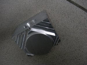

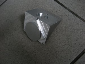

Проверил еще на одном компьютере, не работает. Свой большой ящик с которым работает везти на работу не особо хочется. Продолжаю его мучить дальше.

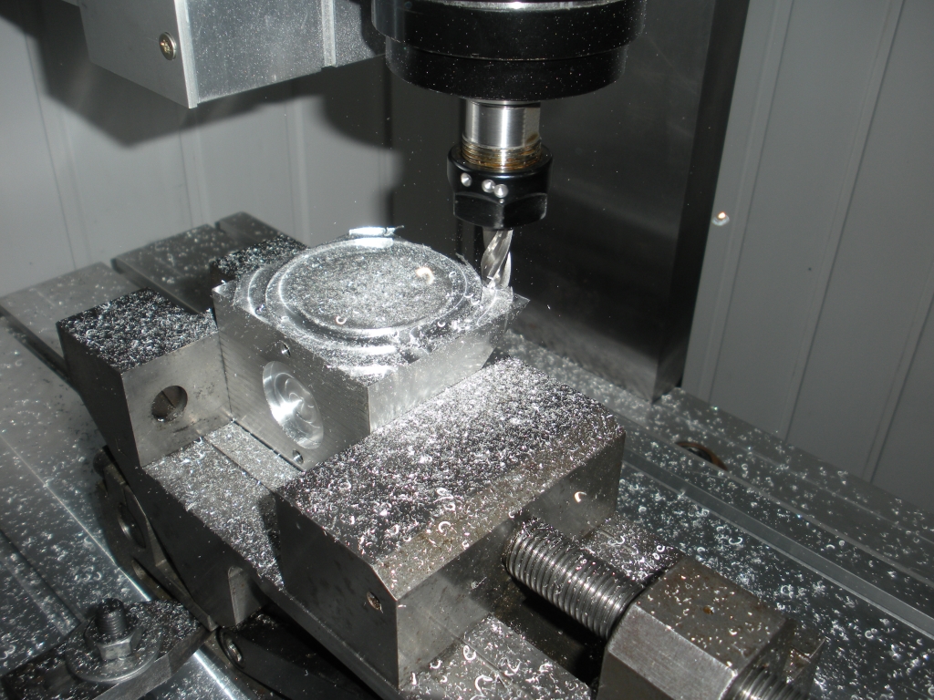

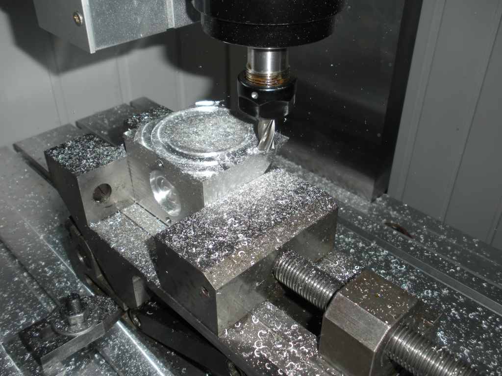

Сегодня вспомнил еще о двух детальках :hehehe: , по быстрому фрезернул пока была возможность.
DSCN9075.JPG (4228 просмотров) <a class='original' href='./download/file.php?id=26533&mode=view' target=_blank>Загрузить оригинал (289.42 КБ)</a>
Re: Дюрале-Стальной портальчик
Зажим и крепление будет осуществляться одними и теми же винтами?
Дмитро
Сообщения: 857
Репутация: 1139
Откуда: Киев
Сообщение Дмитро »
Nick писал(а):Зажим и крепление будет осуществляться одними и теми же винтами?
Да, верно.

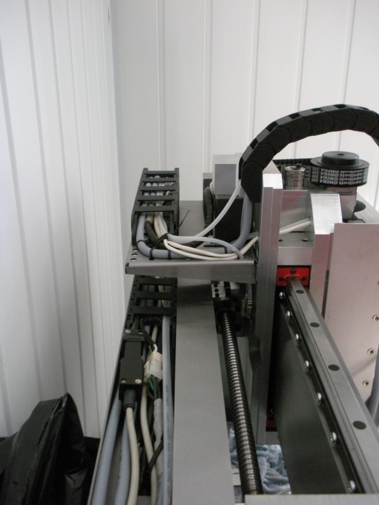

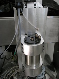

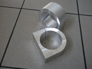

Прошло два месяца с момента последнего обновления. Установил только шпиндель :D
На следующей неделе будет первая стружка. После разборка станка и перевозка домой, и буду собирать эл. шкаф.
DSCN9092.JPG (3751 просмотр) <a class='original' href='./download/file.php?id=28899&mode=view' target=_blank>Загрузить оригинал (567.81 КБ)</a>
DSCN9094.JPG (3751 просмотр) <a class='original' href='./download/file.php?id=28900&mode=view' target=_blank>Загрузить оригинал (456.33 КБ)</a>

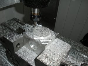

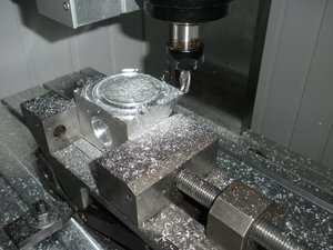

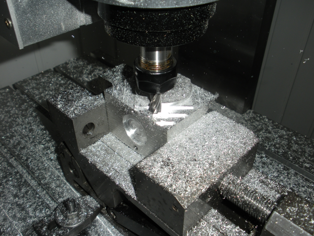

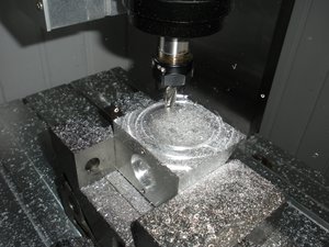

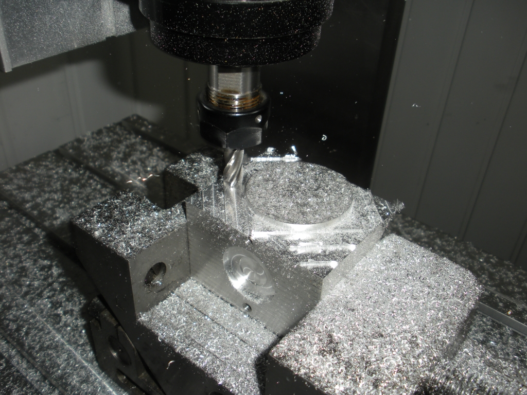

Пошла первая стружка.
Пока медленно, еще толком не настроил. Для пробы взял совковую фрезу самокал, ТС еще рано :D
DSCN9120.JPG (3665 просмотров) <a class='original' href='./download/file.php?id=29000&mode=view' target=_blank>Загрузить оригинал (642.35 КБ)</a>
