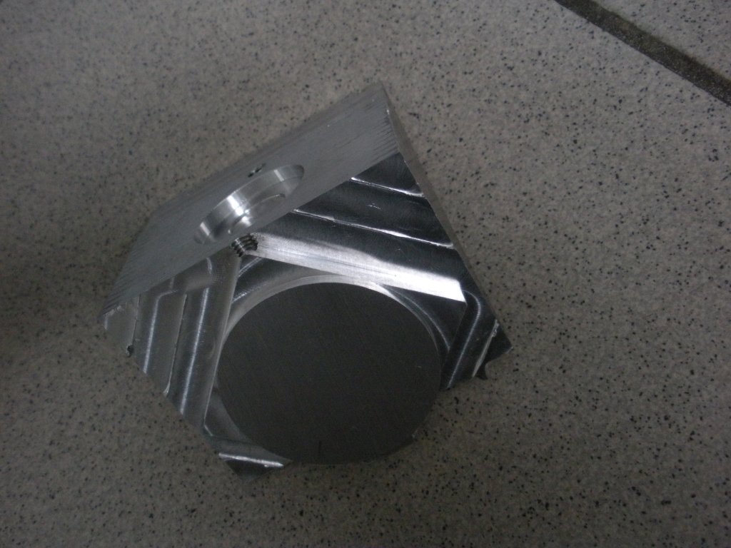

Проверил еще на одном компьютере, не работает. Свой большой ящик с которым работает везти на работу не особо хочется. Продолжаю его мучить дальше.

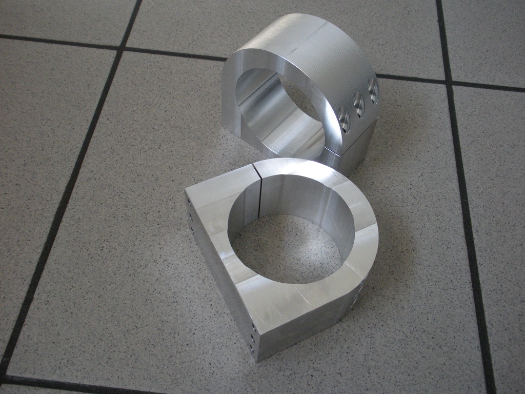

Сегодня вспомнил еще о двух детальках :hehehe: , по быстрому фрезернул пока была возможность.
DSCN9075.JPG (4643 просмотра) <a class='original' href='./download/file.php?id=26533&mode=view' target=_blank>Загрузить оригинал (289.42 КБ)</a>
Сообщения: 22776
Re: Дюрале-Стальной портальчик
Зажим и крепление будет осуществляться одними и теми же винтами?
Дмитро
Сообщения: 1060
Репутация: 1139
Откуда: Киев
Сообщение Дмитро »
Nick писал(а):Зажим и крепление будет осуществляться одними и теми же винтами?
Да, верно.

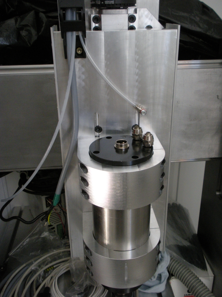

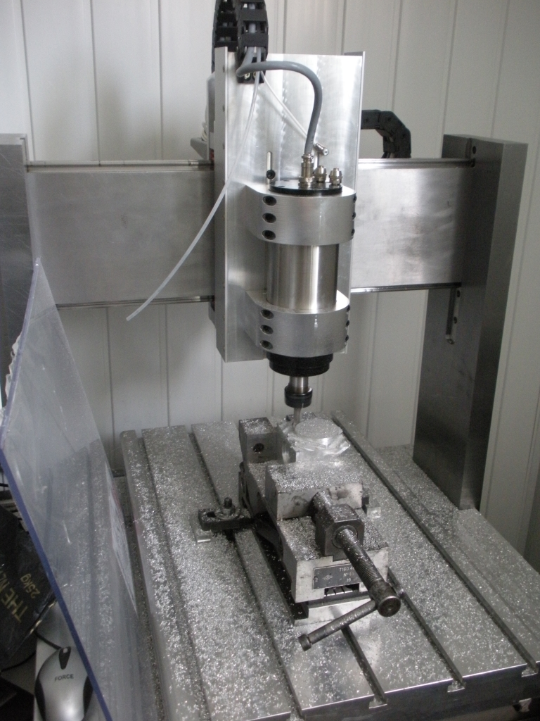

Прошло два месяца с момента последнего обновления. Установил только шпиндель :D
На следующей неделе будет первая стружка. После разборка станка и перевозка домой, и буду собирать эл. шкаф.

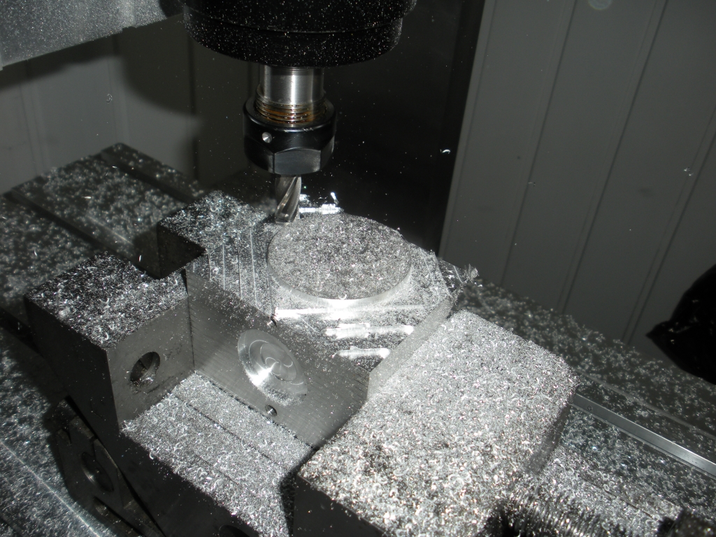

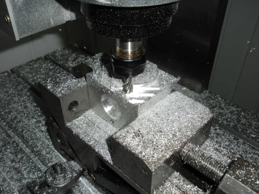

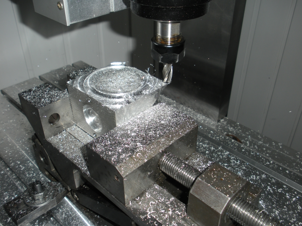

Пошла первая стружка.
Пока медленно, еще толком не настроил. Для пробы взял совковую фрезу самокал, ТС еще рано :D
