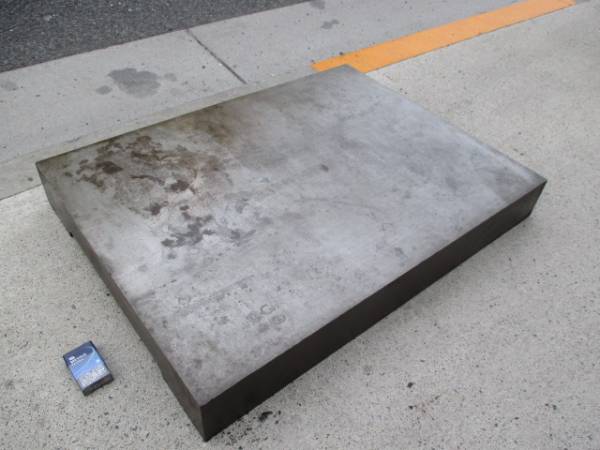

skyAlex писал(а):Понимаю, только я пока не представляю как 300кг допереть по узкой лестнице на второй этаж где он будет стоять. Разве что нанимать с десяток узбеков)
плита 1000х750х110мм весит около 135кг, можно взять ~950х650 будет еще легче...

ну в первую очередь я исходил из своих реалий,
такую плиту 1000х750х110мм, вес ~135кг,
yamabato_1024117-img600x450-1396433752ui8uh39836.jpg (3895 просмотров) <a class='original' href='./download/file.php?id=29484&mode=view' target=_blank>Загрузить оригинал (32.76 КБ)</a>
я могу взять за ~250баксов, ето даж дешевле чем настил стола из труб. просверлить дырки по краю ничего сложного.
на бока кинуть вот такой 5ти милиметровый профиль
ставя такую плиту мы убираем основной минус оригинальной конструкции как нежесткость стола на кручение.
и как бонус добовляем веса и снижаем предпосылки к резонансу.
а также в разы облегчаем себе сборку. поверьте насверлить больше сотни отверстий и резьб ето то еще удовольствие :) ну и сопряч все ровно и точно тоже.
но если кто-то за трубы я вобщем-то не против, работать будет.
хотя опять же ябы рекомендовал трубы заменить на профиль потолще. и если немного изголиться, то можно будет использовать пазы профиля как т-стол, тем самым отказавшись от добавочного стола, выровнять только нада будет все это дело.
