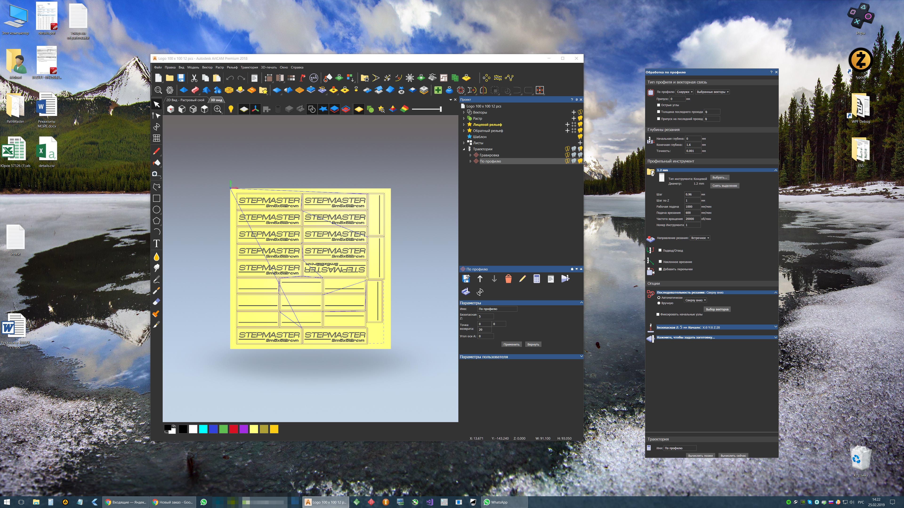

Причину, конечно, не подскажу. Я вообще сильно сомневаюсь, что окно не показывается целенаправленно.
Но могу сказать, что в ArtCAM 2018 меню открылось справа в панели в дополнительной вкладке.
2019-02-24_23-13-23.png (4108 просмотров) <a class='original' href='./download/file.php?id=157773&mode=view' target=_blank>Загрузить оригинал (35.91 КБ)</a>

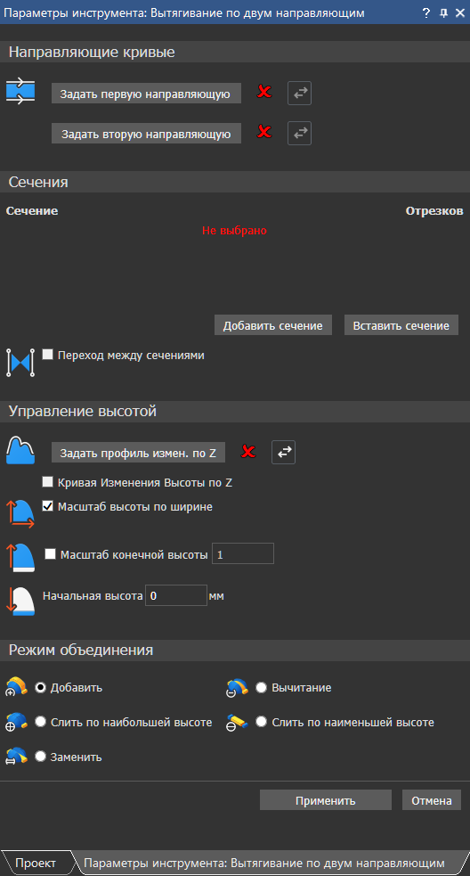

kileo писал(а):Приветствую форумчане. Подскажите причину отсутствия окна в Art17 при создании рельефа по двум направляющим.
Не открывается окно редактирования.
Сейчас столкнулся с ситуацией, когда панель свойств открылась плавающим окном. Раньше не сталкивался с таким.
Вероятно, причина в том, что панель не помещалась в маленькое окно программы.
2019-02-25_14-22-08.jpg (4078 просмотров) <a class='original' href='./download/file.php?id=157856&mode=view' target=_blank>Загрузить оригинал (1013.62 КБ)</a>
И как его поймать. Я сворачиваю, разворачиваю окна никакого плавающего окна нет.

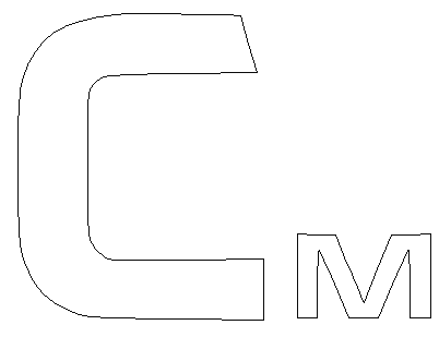

Добрый день всем. Имеется следующий вопрос: есть необходимость в обработки двух векторов (например как на картинки буквы С и буквы М) и стоит задача чтоб после обработки первого вектора при переходе ко второму вектору в G-коде ArtCam отключал шпиндель через команду М5 и после включил командой М3 и продолжил обработку второго вектора.
P.S. ArtCam Pro 9
Всем за ранее большое спасибо

Сделайте две отдельные траектории для С и для М

Nixon писал(а):Сделайте две отдельные траектории для С и для М
Я все это пробовал делать но даже если вектора разделить все равно АртКам не дает нужной команды.
Пробовал создавать несколько инструментов и каждому вектору присваивать свой инструмент, что тоже не дало результата.

Попробуйте другой постпроцессор. Или ручками - между переездами вставлять нужные команды

Mecal305 писал(а):стоит задача чтоб после обработки первого вектора при переходе ко второму вектору в G-коде ArtCam отключал шпиндель
А для чего это всё? Станок медленный? Шпиндель долго вхолостую молотит? Цель-то какая? Как именно шаг за шагом должно всё происходить?
Микрушку регулируемую поставить на Z, чтобы когда бошка поднималась он отключал шпиндель. Например. Соответственно при опускании включал. Но время разгона. Если кресс то пофиг, он мгновенно стартует.

Евжений писал(а):А для чего это всё?
на фрезерный станок вместо шпинделя установил лазер который подключил через ШИМ шпинделя нужно чтоб после гравировки первого вектора была команда М5 "отключить лазер" далее перейти к новому вектору и выполнить команду М3 включить лазер. Как это устроить в арткаме?
