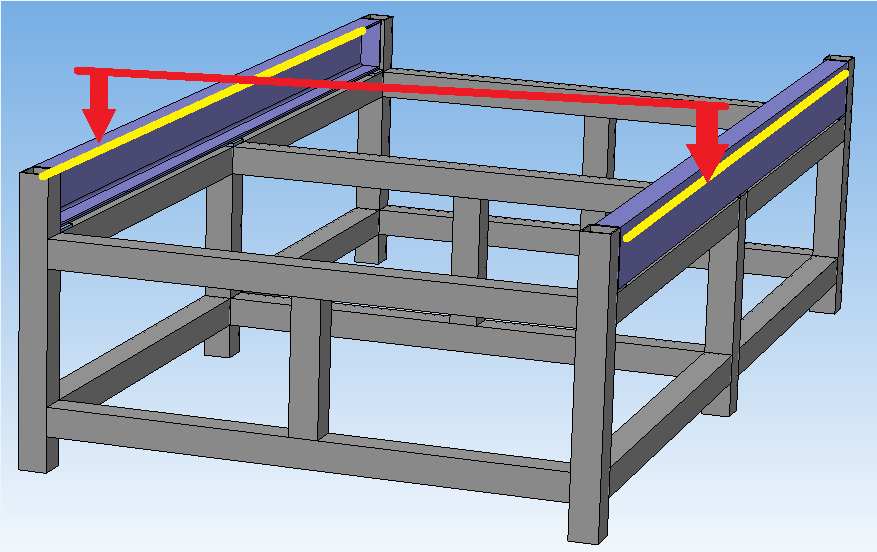

мои рельсы будут крепиться сбоку
2013-10-20_005638.png (3536 просмотров) <a class='original' href='./download/file.php?id=19832&mode=view' target=_blank>Загрузить оригинал (20.05 КБ)</a>
я имел ввиду как выставить в одну плоскость рельсы? по уровню или как?

Соглашусь, гемора побольше так ставить рельсы.
Я предпологал сначала сделать каркас станины, потом крепить швеллера с уже подготовленной плоскостью под рельсы, прежде выставив в параллельность по вертикали, далее крепить первый рельс, выставив с помощью длинной поверечной линейки и уровня. Затем второй, сначала найти плоскость первого с помощью той же линейки и уровня (как на рисунке постом выше) и далее действовать как с первым. Надеюсь понятно изложил.

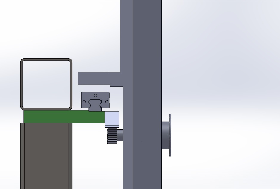

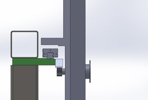

Re: Проект станка с рабочим полем 2200х1200х200мм
Примерно так
123.jpg (3440 просмотров) <a class='original' href='./download/file.php?id=19891&mode=view' target=_blank>Загрузить оригинал (36.66 КБ)</a>
Боотур писал(а):Спасибо за наглядный эскиз!
это наш рабочий чертеж :)

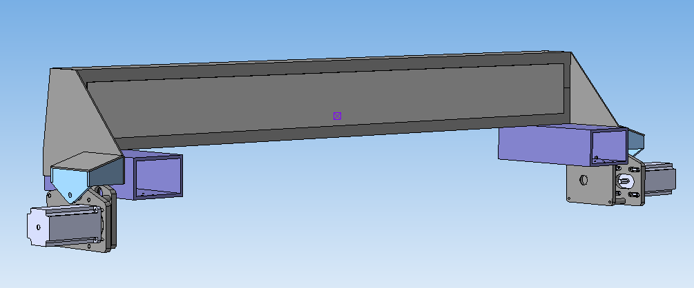

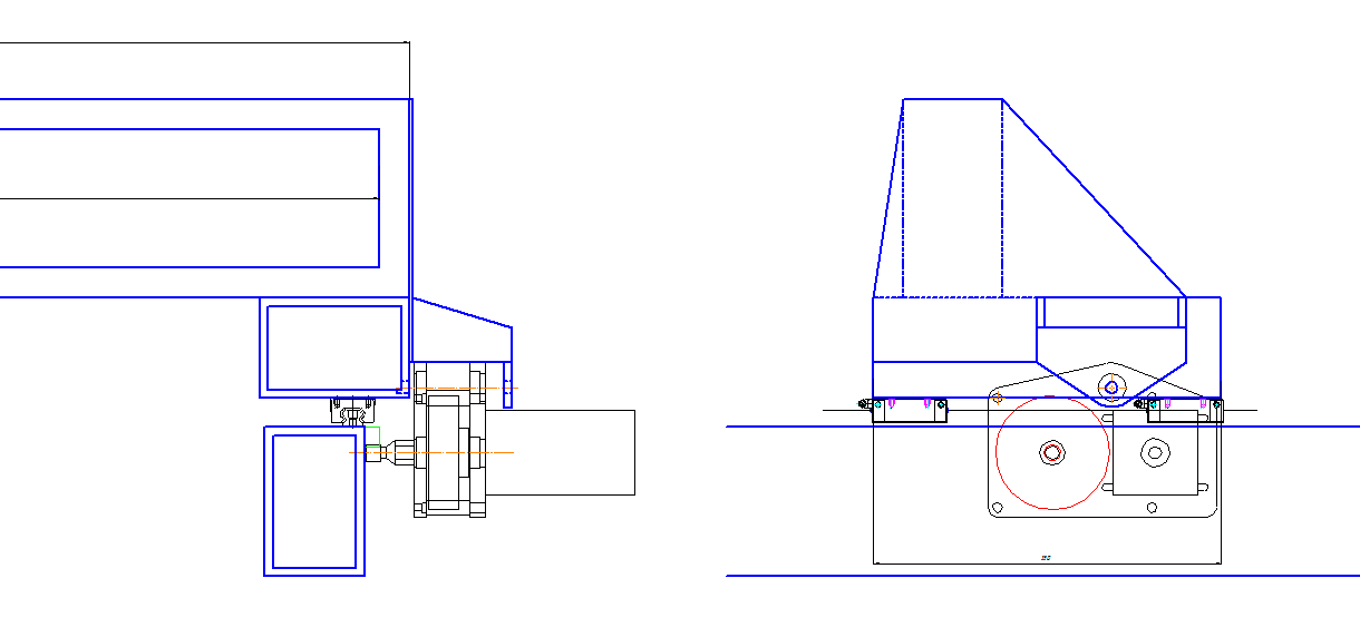

Доброго времени суток, уважаемые форумчане, станкостроители! Нарисовал надеюсь последний вариант портала после долгий раздумий, пересмотрел все варианты крепления рельсы и рейки на станине. И пришел к такому что, рельсы будут крепится горизонтально а рейки вертикально, думаю осилю этот вариант. На станине и в опоре портала использовал трубы 150х100х8мм, лист металла 4мм. Крепление редуктора вырезан из трубы 100х100х4мм и сверху крепится лист металла 4мм соответсвующего размера для жесткости.
4 вар. портала.png (9.8 КБ) 3290 просмотров
эскиз 4 вар. портала.png (9.24 КБ) 3290 просмотров
Буду рад услышат мнения знатоков, форумчан и буду очень рад советам.
