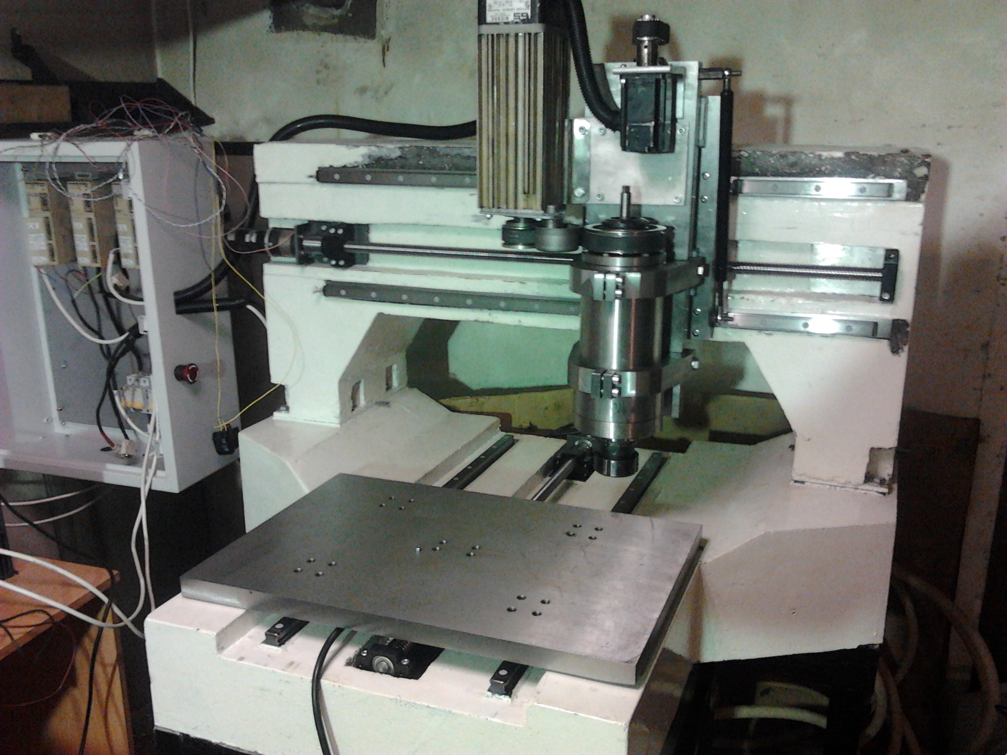

Сегодня еще раз все перепроверил с частотником. Результат нулевой. На выходе между фаз 0. Между любой из фаз и землей 280 вольт постоянки.
Выкладываю фотки как сейчас выглядит станок.
При сборке, рельсы ставил без упоров. Закладные под рельсы по оси Y пришлось шлифовать вручную. Там был винт в 0,4 мм. Думаю что он получился после того, как к закладной приваривал арматуру. В целом в процессе шлифовки ничего сложного. Сначала выровнял по линейке одну закладную, потом по брусковому уровню 0,05 мм/м подгонял вторую закладную к первой. Грубо шлифовал ручной ленточной шлиф машинкой. Потом заточил напильник и небольшие неровности сбивал им как шабером :hehehe: . На все про все ушло 3 дня) напильник пришлось очень часто перетачивать.
На X и Y подвернулись моторы 100 ватт с планетарными редукторами 1/4. Их и поставил. Получились максимальные скорости 5,5 м/мин, но это уже предел. Когда ставлю ускорения 5000 мм/сек, то станок начинает прыгать, в общем чтобы не ушатать винты поставил ускорение 800 мм/сек. Из-за редукторов получился люфт 0,01 мм. На оси Z стоит серва 200 Ватт 3000 об/мин крутит винт через ремень с редукцией 1/1,6. Для разгрузки оси пока поставил автомобильную газовую пружину на 300 Н. Максимальную скорость по Z ограничил 5 м/мин.
По жесткости все вроде не плохо. Если шпиндель опустить в самый низ и тянуть на себя, то максимальное отклонение у меня получилось 0,04. Причем переходная плита с Y на Z стоит неподвижно. Думаю что частично такой люфт из-за бюджетных рельс.
Сейчас надо прикрутить пластины, образующие Т-пазы. Думаю что получится их сделать самому на этом же станке. Потом защита по Х.
Но сначала надо добить частотник.
2014-01-15 19.10.52.jpg (4128 просмотров) <a class='original' href='./download/file.php?id=23476&mode=view' target=_blank>Загрузить оригинал (1.27 МБ)</a>

Классно получилось!!!
Молодец. Мне нравиться всё, но в особенности шпиндель.! :good: :good: :good:

Отлично получилось! А вот насчет шпинделя - категорически не понимаю зачем понижать обороты и без того момента море вроде.
Быстрые машины, быстрые станки, любим экстрим во всем. http://www.dk-lab.org/
Re: Портальный фрезер из полимербетона
Молодца, хороший станок осилил :good:
Шпиндель могучий , если будет работать без нареканий , то можно будет копипастить :)
