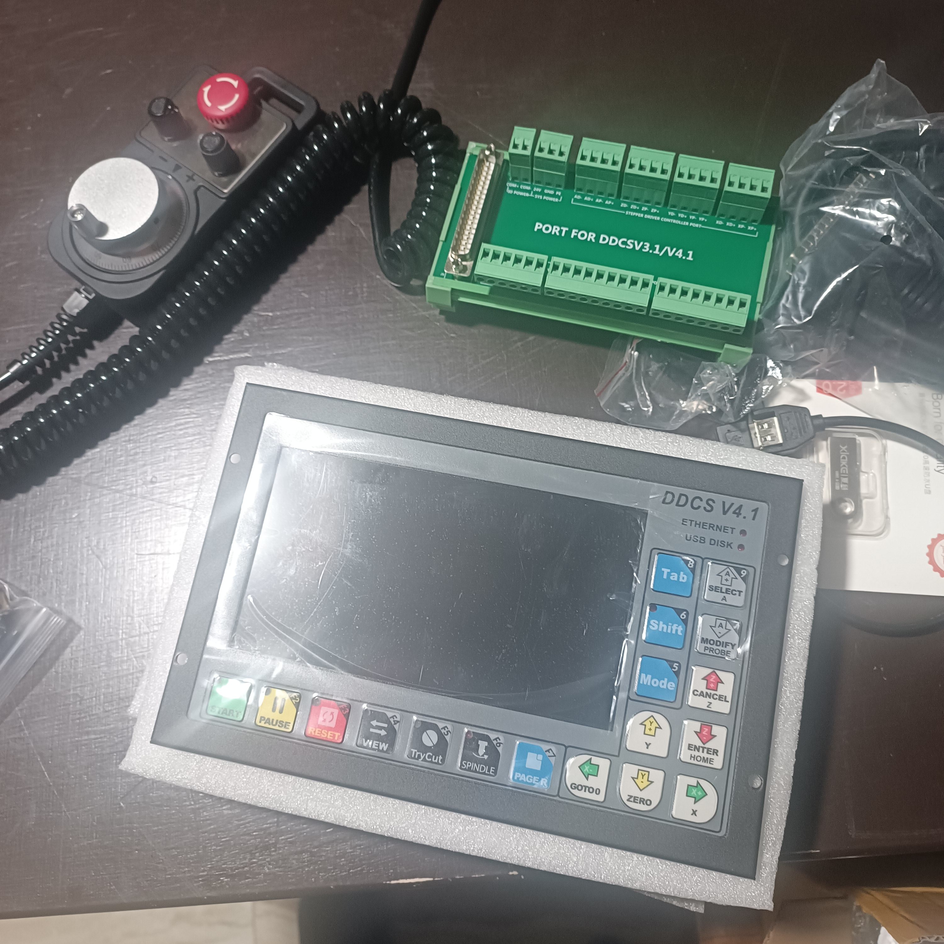

Пока идёт звиздёж , приехала стойка. Ещё с ней конь не валялся)). Кто нибудь знает , поддерживает смену инструмента?

Ну так мануал должен знать и этот русифицирован быть должен, настройки на понятном языке .
А чего DDCS-Expert не купил, он приятнее в обращении и клаву можно подключить дополнительно.

Besprizornik писал(а): ↑24 янв 2024, 19:04 Ну так мануал должен знать и этот русифицирован быть должен, настройки на понятном языке .
Не знаю , какие то темные силы руководили выбором, А клавиатура что то существенное даёт?
А мануал от куда должен знать ?

Бывает))) Клавиатура быстренько набрать простенькую программу даёт, прямо у кассы.
Если что с макросами никак то можно автосмену сделать через подпрограммы.
Например М98 О001 это Т1, в подпрограмме выход на ячейку, опускание шпинделя захват подъём и выход в основную программу. Можно перед М98 записать текущую позицию и вернутся к ней после выхода, корректор надо посмотреть, если в подпрограмме и не слетит при выходе то там, нет так в основной. Инструмент по длине заранее записать конечно проще.
