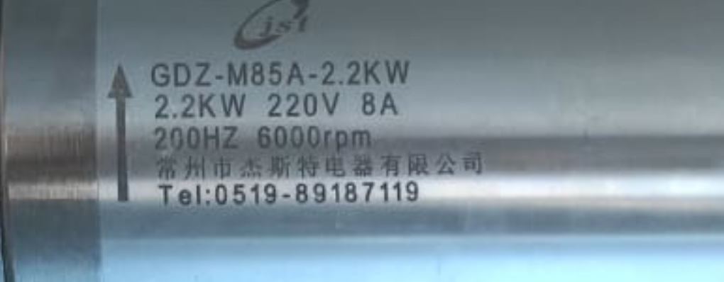

По настройкам частотника согласен.
Понижая несущую частоту (или что оно там такое, в параметре 1219 на частотнике YL 620A?), получаю дурной звук работы но хороший крут.момент на низах. Но при увеличении рабочей частоты, чатотник уходит в ошибку. Повышая нес.частоту от 10 и выше, звук уже хороший, и частоту можно поднять до максимума (200 Гц), почти без вылета в ошибку, но момент на низах падает. Нужен компромис похоже, по нес.частоте.
alex_sar
Сообщения: 1421
Репутация: 315
Re: DeKart S4040. Самый дешёвый чугунник.
Сообщение alex_sar »
какой то странный у вас шпиндель, загадочный.
а то если вам продали шпиндель 400гц - 12000 оборотов ? :)
ЛеонидЗахаров
Сообщения: 2
Зарегистрирован: 30 дек 2023, 19:07
Репутация: 5
Сообщение ЛеонидЗахаров »
alex_sar писал(а): ↑ то если вам продали шпиндель
Хвостовик Ø 12 мм, я пальцами (в кожаной перчатке) тормознуть не могу. Если несущаю частоту ставлю 8 и ниже.
