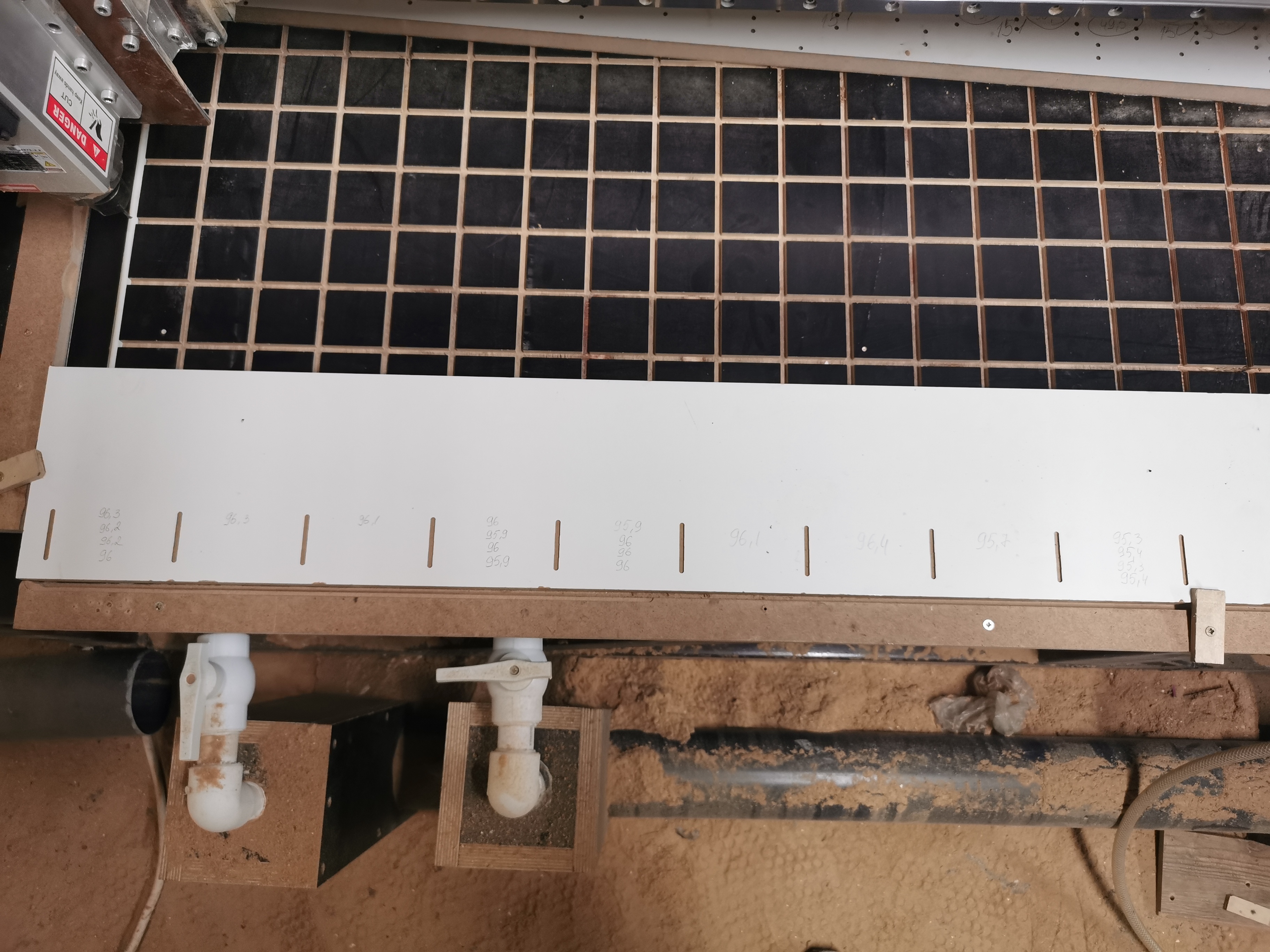

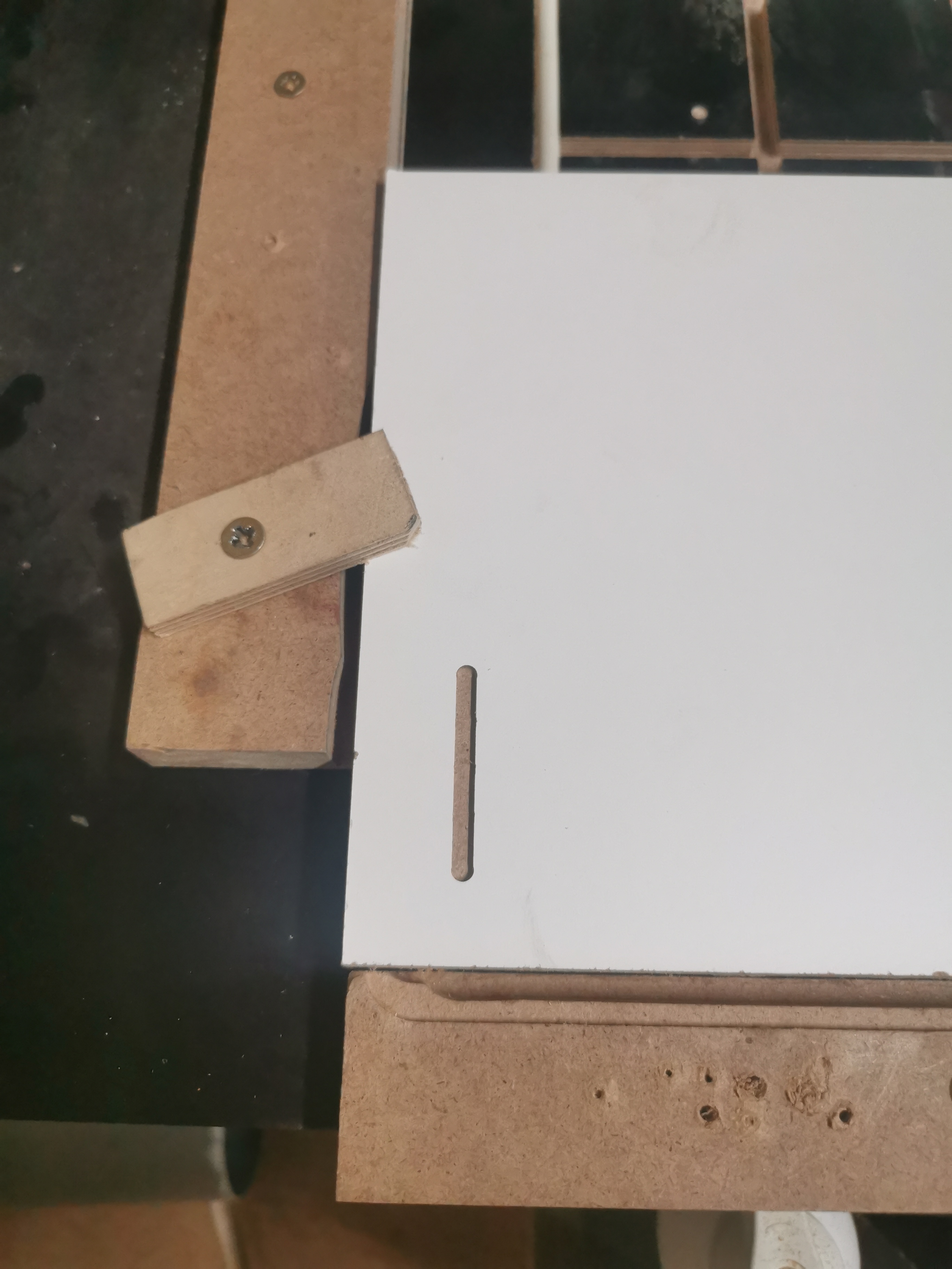

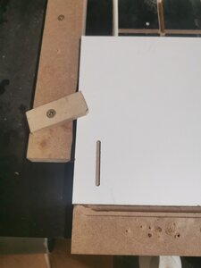

lkbyysq.
Сделал я так, как ты сказал
IMG_20221215_182949.jpg (2682 просмотра) <a class='original' href='./download/file.php?id=205912&mode=view' target=_blank>Загрузить оригинал (2.39 МБ)</a>
Смещения между рядами вышли 0,2 мм максимум. Первая и последняя риска самые ровные.
IMG_20221215_181156.jpg (2682 просмотра) <a class='original' href='./download/file.php?id=205913&mode=view' target=_blank>Загрузить оригинал (1.58 МБ)</a>

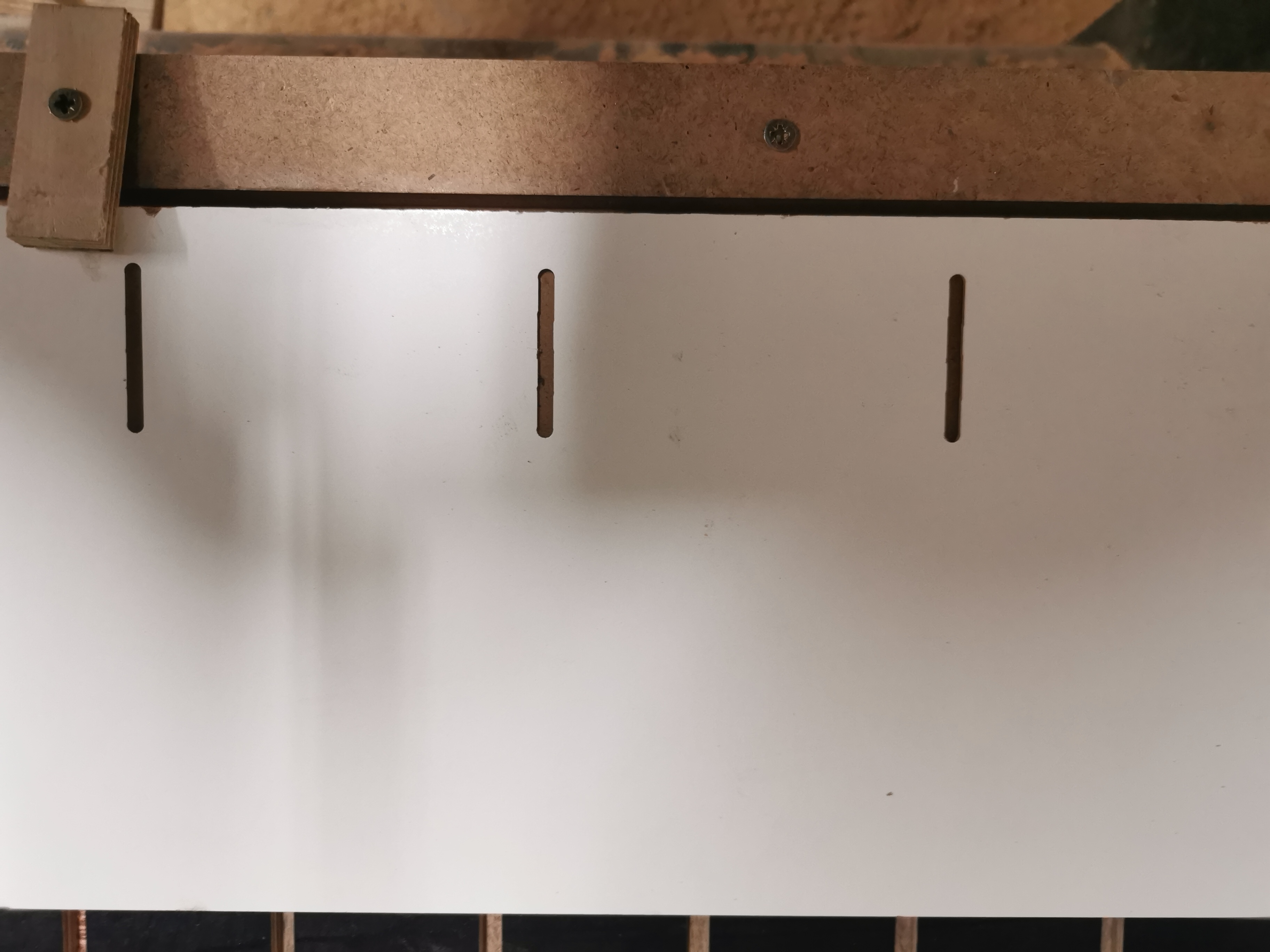

Самая кривая предпоследняя
IMG_20221215_181406.jpg (2682 просмотра) <a class='original' href='./download/file.php?id=205914&mode=view' target=_blank>Загрузить оригинал (1.33 МБ)</a>
О чем это говорит?
И вот начиная с 7 секции 96,4-95,7-95,3.
В 30 см перепад 1 мм. Может в этом месте шестерня ныряет относительно вала?

Значит люфт на кончике фрезы составляет 0.2 мм.
А начиная с 7-й секции люфт на кончике фрезы составляет 1мм. (Если конечно мне удалось верно понять смысл фразы "И вот начиная с 7 секции 96,4-95,7-95,3. В 30 см перепад 1 мм. ")
Вопрос. Какой люфт у пары шестерня-рейка?
А хз. Мерить надо.
Как мерить индикатором знаю.
Как мерить без индикатора не знаю.
Ещё пальцем оценить люфт умею. Вот объяснить только не могу.
Может кто ещё подсказку какую даст?

Почему люфт на кончике фрезы?
Я думаю что нет. Шестерня к рейки прижимается пружиной, которую через упор в портал натягиваю, чтобы зафиксировать.
На первом фото есть расстояния между рисками, нарисованы карандашом. Так вот с 7 секции расстояние между секциями увеличивается сильно.
С люфтом в 0,2 мм я готов мириться. С 1 мм не готов.

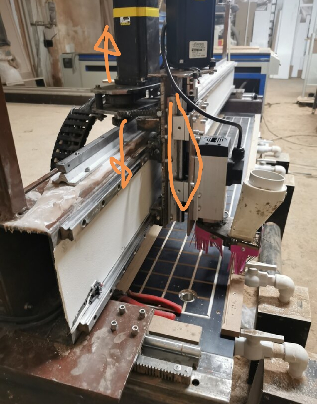

mas писал(а): вот начиная с 7 секции 96,4-95,7-95,3.
mas писал(а): ↑ О чем это говорит
lkbyysq писал(а): ↑ Может в этом месте шестерня ныряет относительно вала?
Может. Проблема осталась в этих двух узлах.
Это валы на Z, и возможное "ныряние" и "подъем" всей вот этой конструкции.
Замеры надеюсь штангенциркулем делал?
Screenshot_20221216_002801.jpg (2613 просмотров) <a class='original' href='./download/file.php?id=205921&mode=view' target=_blank>Загрузить оригинал (724.73 КБ)</a>

Enot_1 писал(а): ↑16 дек 2022, 00:35
Я вот тоже об этом думал. Крепление редуктора не самое стабильное. И конкретно там я допускаю наклон при движении. Тем более, что там много не надо.
Попробую сначала поднять рейку, а там буду думать.
