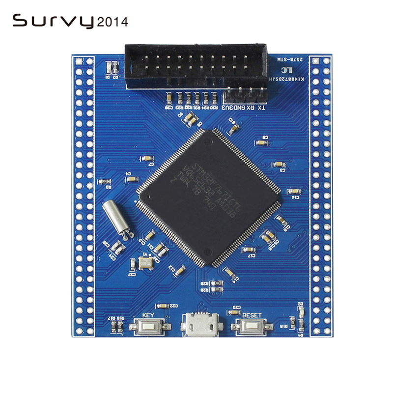

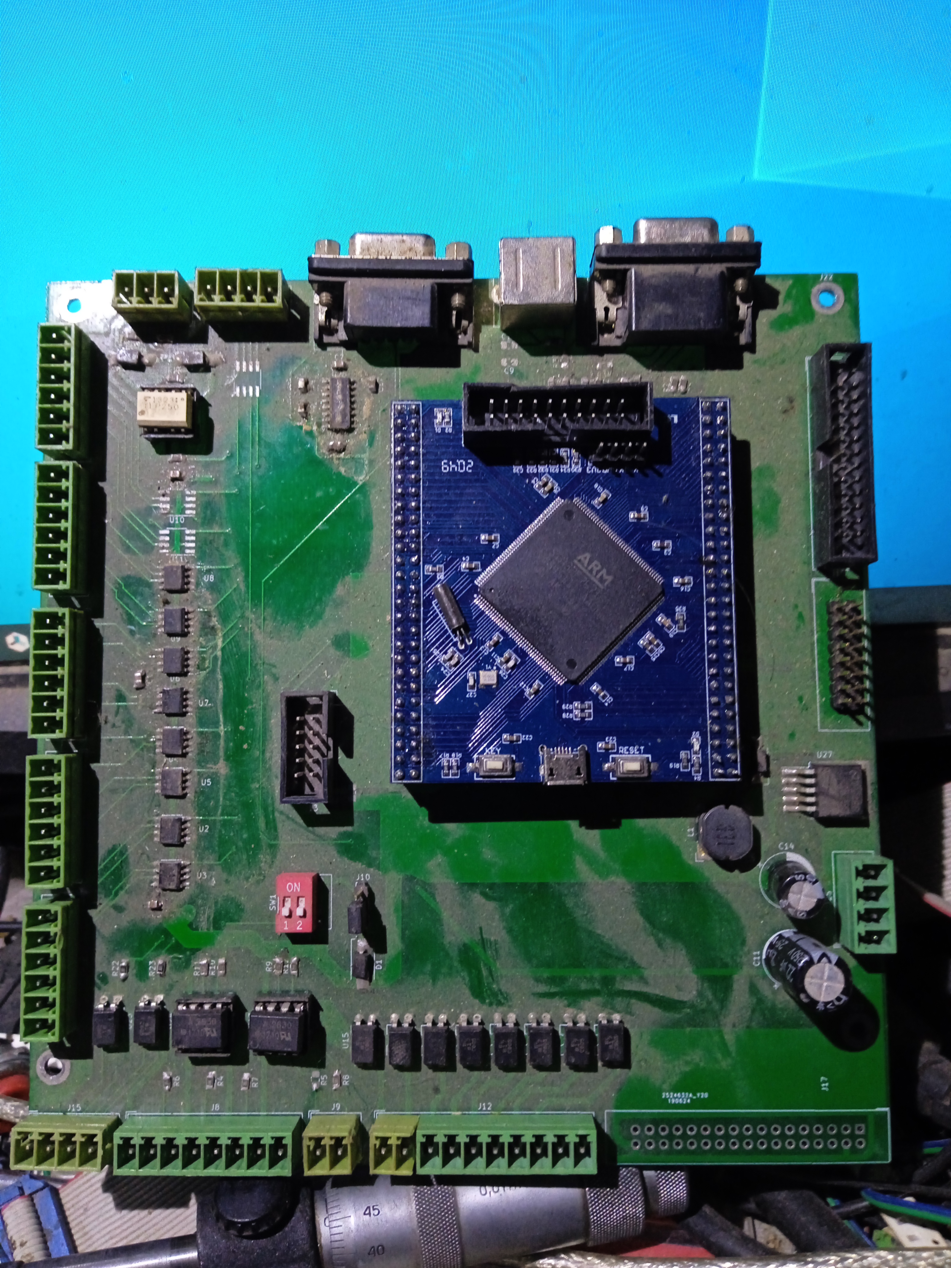

Сделано пот под такую китайскую плату.
S85b2d331fc56413e9de689a9b2d2a5dbi.jpg (2336 просмотров) <a class='original' href='./download/file.php?id=205406&mode=view' target=_blank>Загрузить оригинал (163.44 КБ)</a>
Сама плата целиком выглядит так
Что касается программных концевиков,то они как правило начинают работать только после хоум иногда правда координаты сохраняют на энергонезависимой памяти(например на винчестере)и при следующем включении тотталкиваться от них.Но у меня так не сделано.

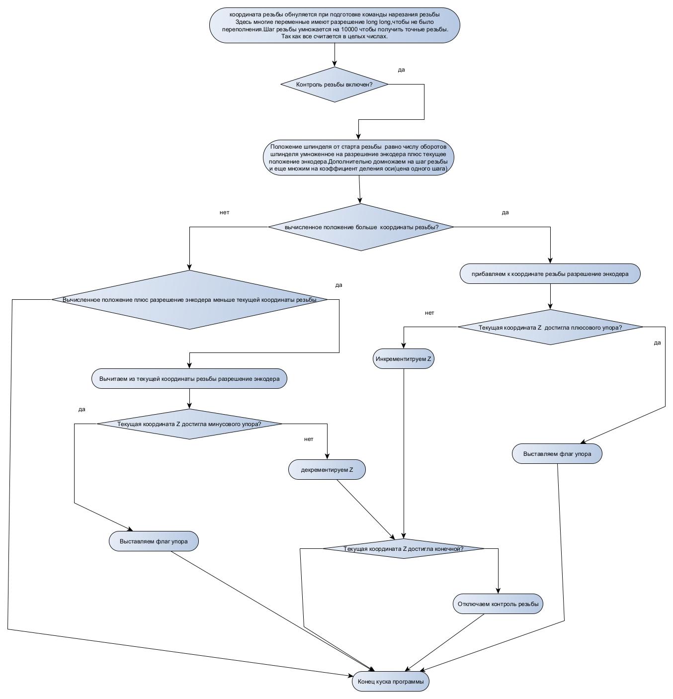

алгоритм нарезания резьбы.jpg (2317 просмотров) <a class='original' href='./download/file.php?id=205408&mode=view' target=_blank>Загрузить оригинал (117.75 КБ)</a>
Добавил алгоритм нарезания резьбы.
