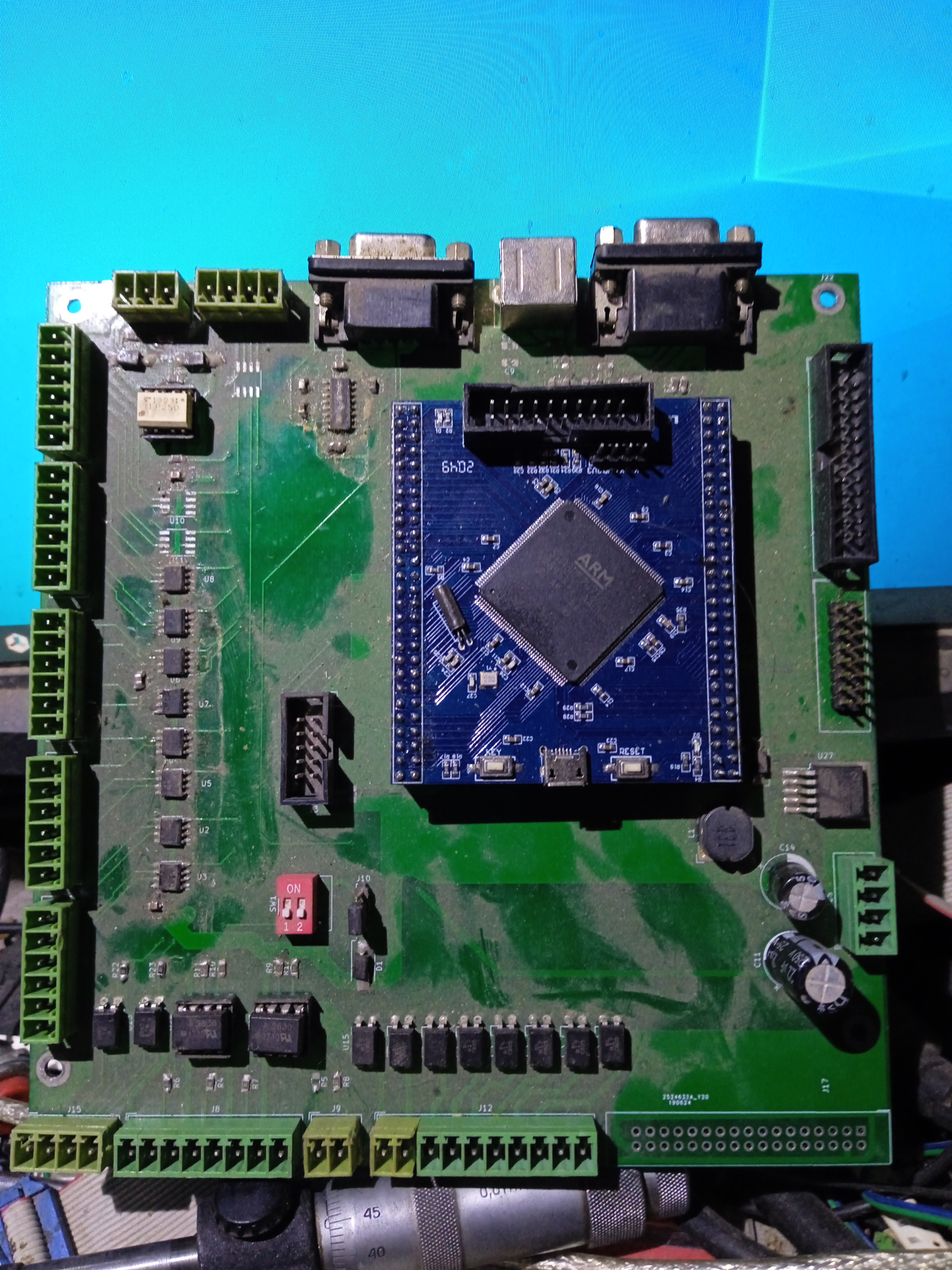

Сделано пот под такую китайскую плату.
S85b2d331fc56413e9de689a9b2d2a5dbi.jpg (2353 просмотра) <a class='original' href='./download/file.php?id=205406&mode=view' target=_blank>Загрузить оригинал (163.44 КБ)</a>
Сама плата целиком выглядит так
Что касается программных концевиков,то они как правило начинают работать только после хоум иногда правда координаты сохраняют на энергонезависимой памяти(например на винчестере)и при следующем включении тотталкиваться от них.Но у меня так не сделано.
IMG_20221106_162609.jpg (2353 просмотра) <a class='original' href='./download/file.php?id=205407&mode=view' target=_blank>Загрузить оригинал (4.35 МБ)</a>

sidor094 писал(а): ↑ они как правило начинают работать только после хоум
G53 сохраняется на диск и все рабочие СК тоже и все загружается. лимиты естественно тоже. только они не включены. их можно включить не делая хоуминг на самом деле.. иногда это удобнее - при хоумлении возникает некоторая погрешность. Но сразу после загрузки они выключены. И скриптом их тоже не включить, чтобы автоматом. И возникает на ровном месте возможность для аварии.
