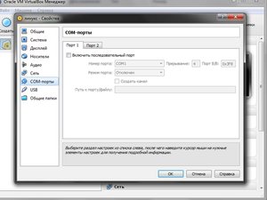

Nick писал(а):LPT может не быть из-за того, что он в виртуалке не настроен...
Так я в настройках его и искал! Нет его там!

Re: Как это сделать в Linux
Кстати, а как ты определил, что нет LPT?
Сообщение Тима »
Нет В списках здесь:
Рисунок1.jpg (3779 просмотров) <a class='original' href='./download/file.php?id=4778&mode=view' target=_blank>Загрузить оригинал (97.26 КБ)</a>
Или я куда-то не туда смотрю? :oops:
Дорогу осилит идущий!
Не, LPT - не COM порт. COM он последовательный, а LPT - параллельный.
Да, не мучайся ты так, все равно расхочется под виртуалкой linuxCNC запускать :).
Сообщение Тима »
Nick писал(а):Не, LPT - не COM порт
То что LPT не СОМ - это я знаю, эту вкладку я машинально открыл. Имел в виду, что искал в этих настройках!
Наверное, скорее всего в Системе, я бы туда запихал, хотя, я с виртуалками дела не имел :).

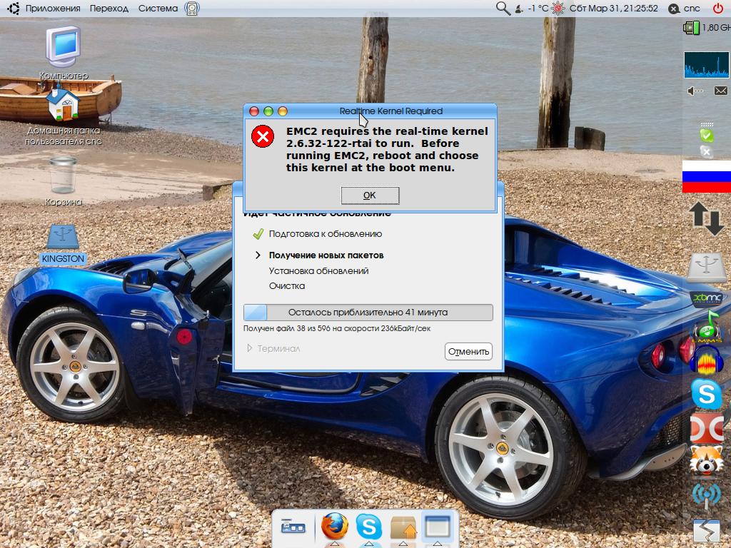

А вот и Я! Не запускается ни сама прога ни латенси тест :cry: !

2cme
Сообщения: 972
Репутация: -209
Сообщение 2cme »
Ядро linux не реалтаймовое, вот и ошибка.
http://ru.wikipedia.org/wiki/Real-Time_Linux

Сообщения: 8167
Репутация: 1589
Сообщение nkp »
Скачать образ 10.04 с емс и поставить.
Тима
Сообщения: 3073
Репутация: 1089
Настоящее имя: Тимур
Откуда: КБР
Сообщение Тима »
Он у меня есть, но почти весь на буржуйском языке, а я с ним не дружу. А с этим запустить не вариант? Вроде версия линукса та же!
2cme
Сообщения: 972
Репутация: -209
Сообщение 2cme »
Там вроде возможнет запус EMC2 не в режиме realtime, хотя может и ошибаюсь.
Вообще чтобы получть realtime ядро(kernel) его надо или самому из исходников скомпелировать, или скачать готовый.
Чтобы скомпелировать, нужно скачать исходники (src), настроить (./configure). Там много опций. И на самом деле не совсем простое дело, если не знаешь, короче можно потратить не один день/месяц.
Сообщения: 8167
Репутация: 1589
Сообщение nkp »
Тима писал(а):Он у меня есть, но почти весь на буржуйском языке, а я с ним не дружу. А с этим запустить не вариант? Вроде версия линукса та же!
При установке выбираешь русский , емс и убунта на 95% на русском.Если не выбрал- подгрузи нужный язык.
