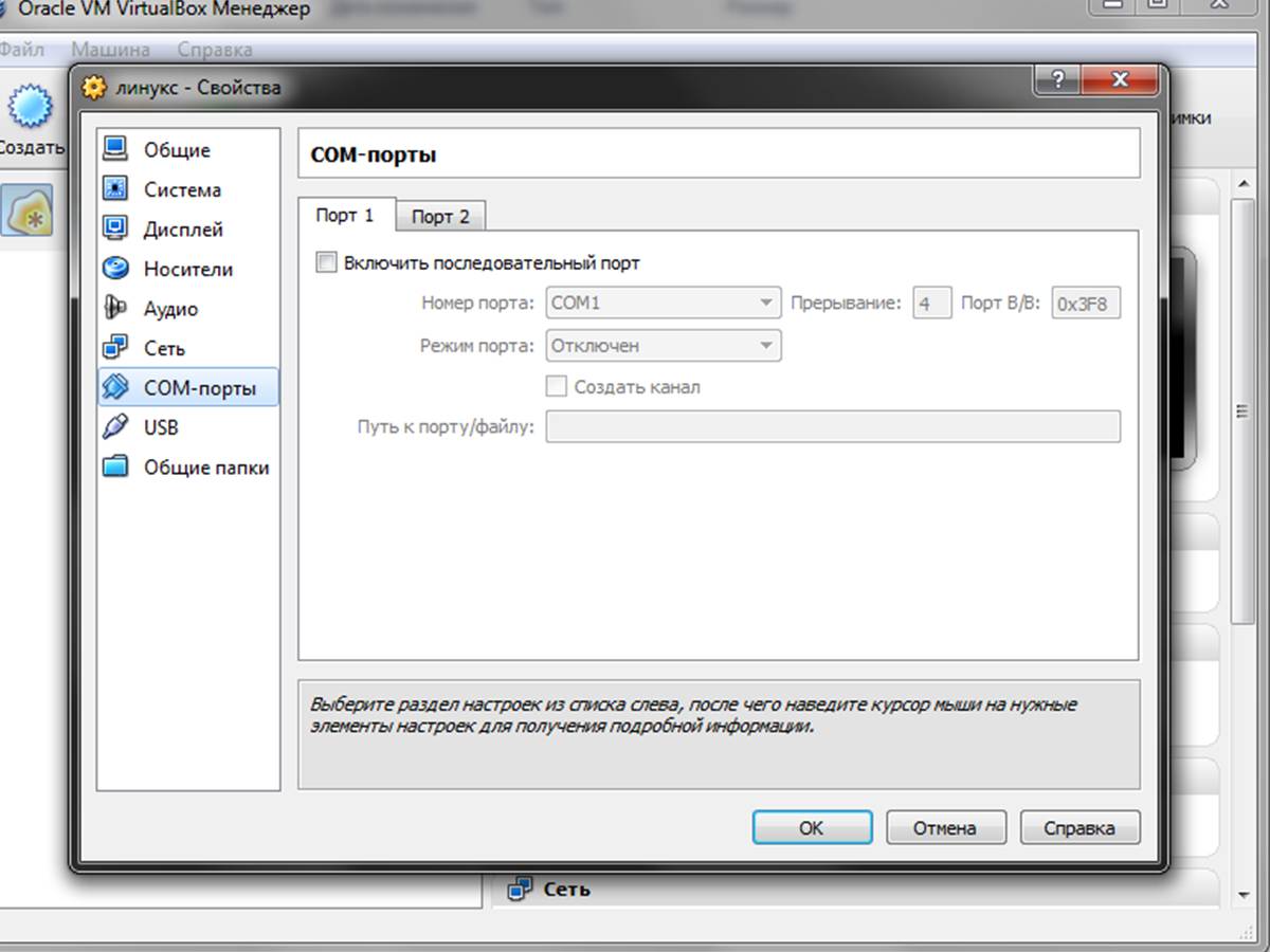

Nick писал(а):LPT может не быть из-за того, что он в виртуалке не настроен...
Так я в настройках его и искал! Нет его там!
Дорогу осилит идущий!
Re: Как это сделать в Linux
Кстати, а как ты определил, что нет LPT?

Нет В списках здесь:
Рисунок1.jpg (4123 просмотра) <a class='original' href='./download/file.php?id=4778&mode=view' target=_blank>Загрузить оригинал (97.26 КБ)</a>
Или я куда-то не туда смотрю? :oops:
Не, LPT - не COM порт. COM он последовательный, а LPT - параллельный.
Да, не мучайся ты так, все равно расхочется под виртуалкой linuxCNC запускать :).

Nick писал(а):Не, LPT - не COM порт
То что LPT не СОМ - это я знаю, эту вкладку я машинально открыл. Имел в виду, что искал в этих настройках!
Наверное, скорее всего в Системе, я бы туда запихал, хотя, я с виртуалками дела не имел :).
