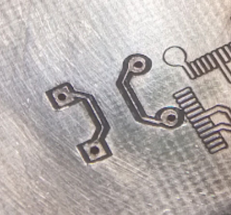

Это была моя первая плата, без всяких подготовок.
Не идеал, но для первого раза сойдет. (это 3д принтерная прошивка - ссылка на тему в подписи; там свои нюансы, но не суть)
Перед сверловкой гравером наметился после порожек (90° угол и бахрому снимает, кончик даже не знаю какой был, а то китай такой, что "мама не горюй"), что бы не уводило сверло - хотя если память не подводит, то то даже было не сверло, а "кукуруза". Главное для мелкого инструмента оборотов побольше 20к и выше, до 60к.

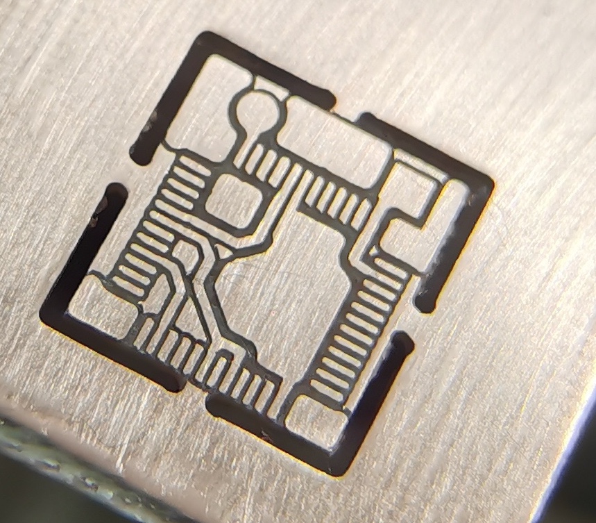

хм, поднял напряжение до 33В. Вроде оборотов больше стало. Увеличил скорость с 0.5 до 1мм в сек. Вроде не сломало фрезу. Делал в два прохода глубиной 0.08мм. вырезал в 4 захода по 0.3мм глубиной фрезой 0.8мм желтенькой такой, вроде не сломало, но скорость тоже 1мм сделал) Она у меня одна) Жалко сломать.

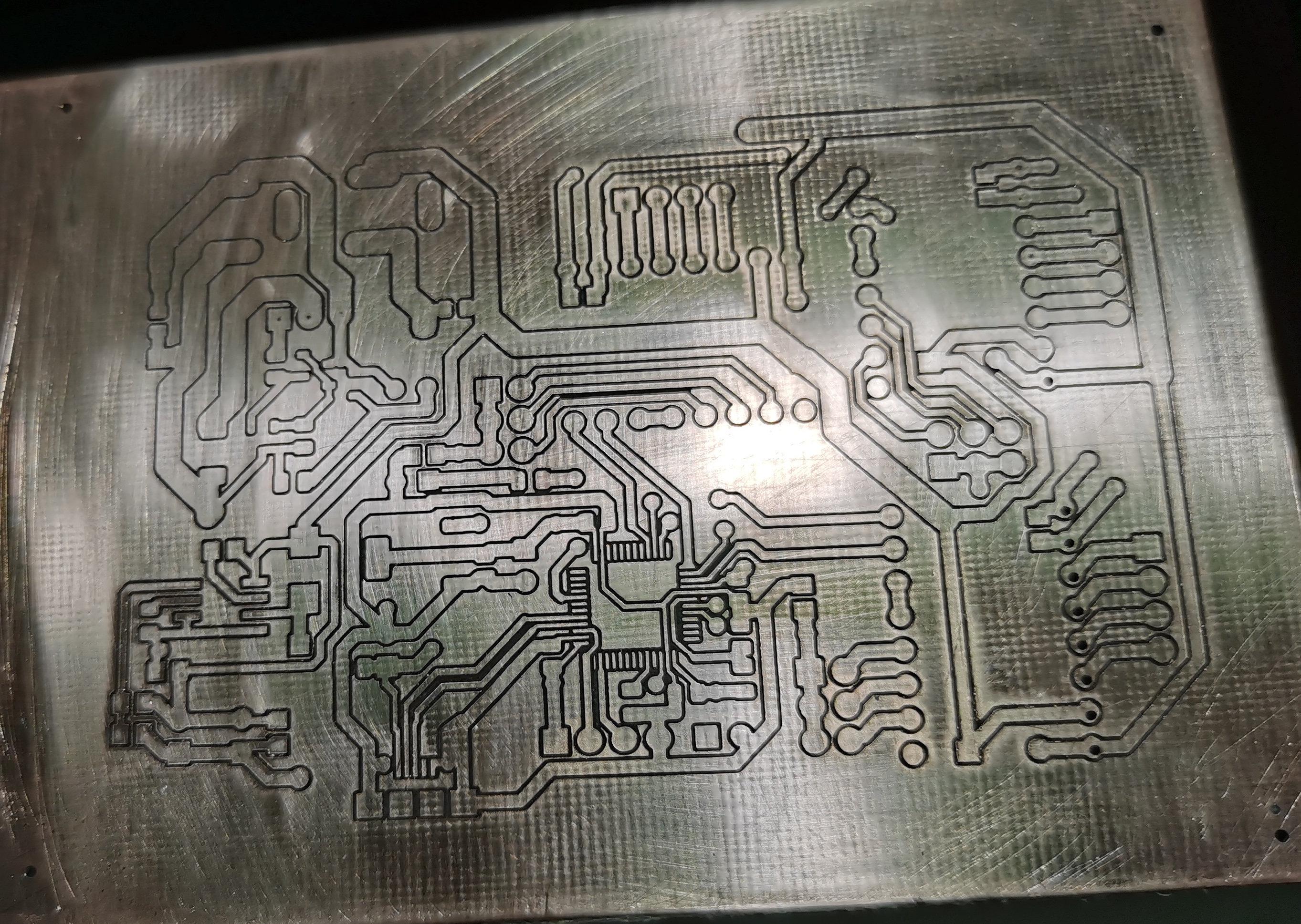

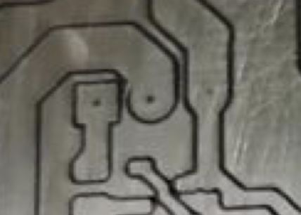

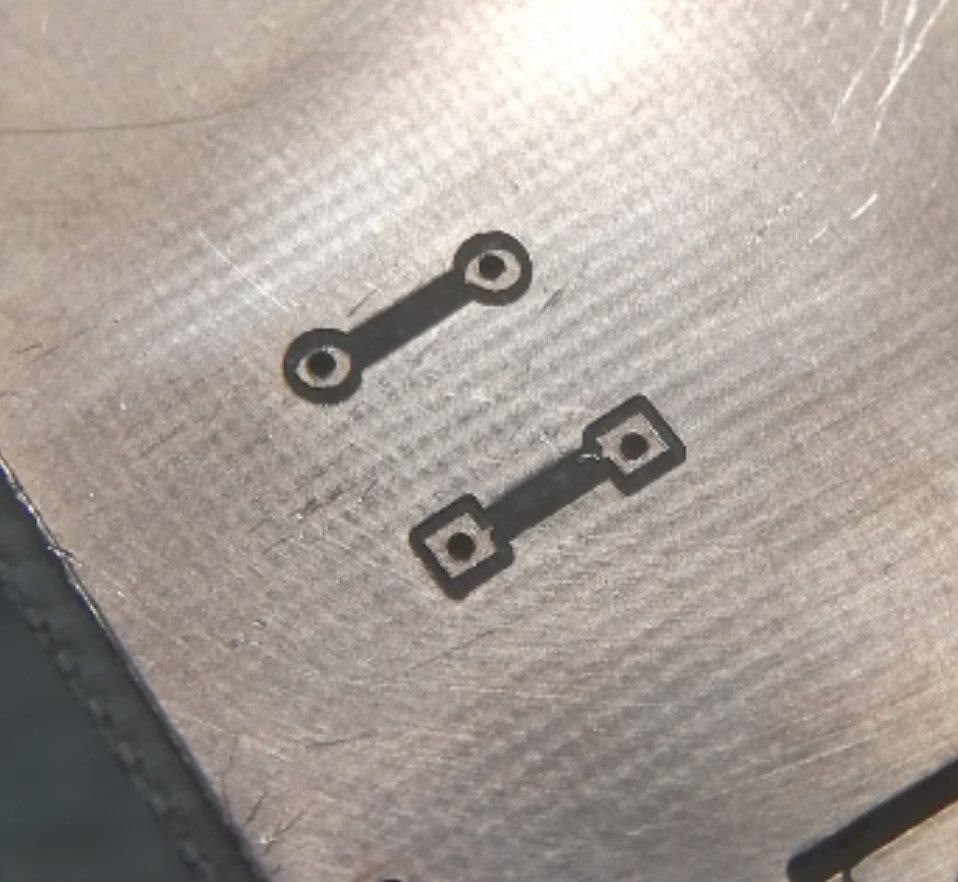

Стол выровнял более менее, да, свреловка стала заметно лучше.
Смог даже вторую сторону попасть))
Первая сторона
photo_2021-11-24 12.26.14.jpeg (4408 просмотров) <a class='original' href='./download/file.php?id=199919&mode=view' target=_blank>Загрузить оригинал (117.31 КБ)</a>
Сделал 2 прохода глубиной 0.5. отрезало медь так тонко что когда наждачкой подчищал просто вырвало ее.
Вторую сторону
photo_2021-11-24 12.26.12.jpeg (4408 просмотров) <a class='original' href='./download/file.php?id=199920&mode=view' target=_blank>Загрузить оригинал (115.71 КБ)</a>
сделал рез глубиной 0.35 тоже два прохода, полоски лучше, но тонковаты все же) Ну это все таки с биением беда.
