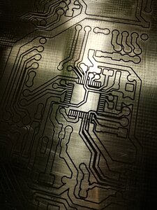

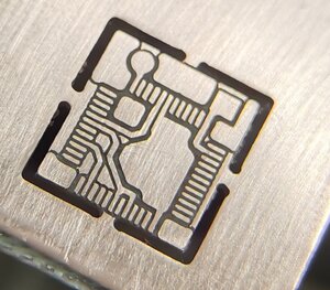

хм, поднял напряжение до 33В. Вроде оборотов больше стало. Увеличил скорость с 0.5 до 1мм в сек. Вроде не сломало фрезу. Делал в два прохода глубиной 0.08мм. вырезал в 4 захода по 0.3мм глубиной фрезой 0.8мм желтенькой такой, вроде не сломало, но скорость тоже 1мм сделал) Она у меня одна) Жалко сломать.

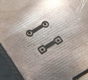

Стол выровнял более менее, да, свреловка стала заметно лучше.
Смог даже вторую сторону попасть))
Первая сторона
photo_2021-11-24 12.26.14.jpeg (4302 просмотра) <a class='original' href='./download/file.php?id=199919&mode=view' target=_blank>Загрузить оригинал (117.31 КБ)</a>
Сделал 2 прохода глубиной 0.5. отрезало медь так тонко что когда наждачкой подчищал просто вырвало ее.

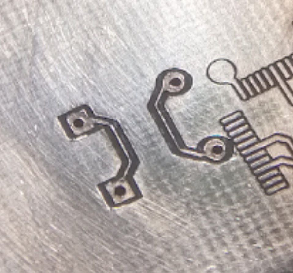

Вторую сторону
photo_2021-11-24 12.26.12.jpeg (4302 просмотра) <a class='original' href='./download/file.php?id=199920&mode=view' target=_blank>Загрузить оригинал (115.71 КБ)</a>
сделал рез глубиной 0.35 тоже два прохода, полоски лучше, но тонковаты все же) Ну это все таки с биением беда.

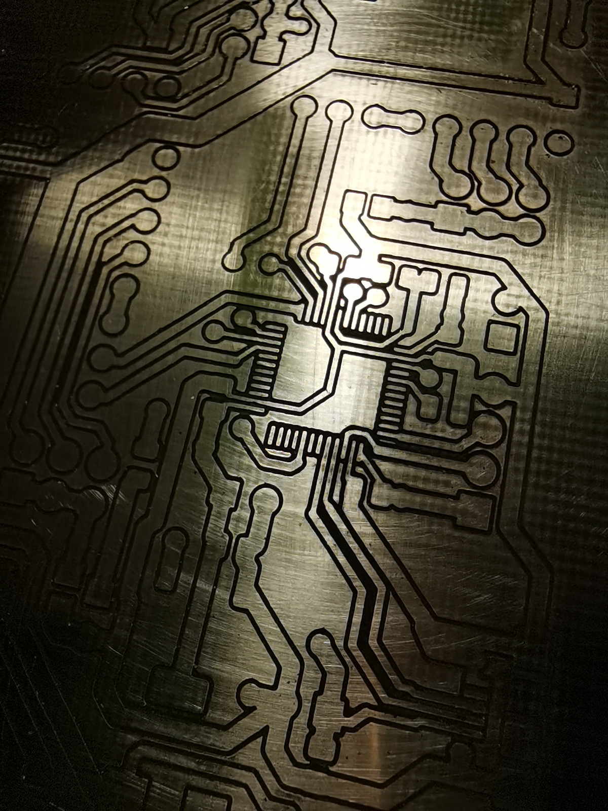

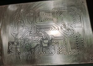

Вообщем купил текстолит двухсторонний, 1 лист на три магазина в городе был))
Начал делать платку. Вроде вышло хорошо.
IMG_20211201_175909.jpg (4087 просмотров) <a class='original' href='./download/file.php?id=200118&mode=view' target=_blank>Загрузить оригинал (1007.69 КБ)</a>
А потом бац, когда решил просверлить дыры, когда обнулял Z для сверла, и потом запустил сверление, забыл подклчючить БП мотора шпинделя)) Чтоб не сломать единственное сверло, я резко выдернул юсб. Сверло спас, но потерял начало координат :(
И пытаясь потом час потратил чтоб руками подгонять, да еще и накосячил, отправил, думал одну дырку просверлю, проверить, а оно отослало 100 команд, и насверлил кучу дыр.
IMG_20211201_175826.jpg (4087 просмотров) <a class='original' href='./download/file.php?id=200119&mode=view' target=_blank>Загрузить оригинал (2.16 МБ)</a>
Там справа видно, оно все скошенные в итоге.
Потом вроде бы подогнал центр
Снимок экрана 2021-12-01 в 18.05.15.png (4087 просмотров) <a class='original' href='./download/file.php?id=200120&mode=view' target=_blank>Загрузить оригинал (148.85 КБ)</a>
Но это было долго и нужно и не уверен что отлично)
Теперь вторую сторону делать а центр немного может быт сбит))

У вас по углам дырки для переворота? Сверлите в жертвеннике новые такие, вставляете иголки или что у вас там, надеваете на них плату и в тех же координатах делаете вторую сторону.

Kost_irk писал(а): ↑ У вас по углам дырки для переворота?
Да, 4 булавки в GGEasy. делал чтоб вторую сторону попасть. Но сбил координаты еще на первой :D
Честно говоря не понял Вашего совета) Что надевать? Я эту плату переверну, и на ней сдлеаю вторую сторону. Вопрос в том, как отверстия для сверления потом попасть хорошо) То есть, в данный момент я выставил руками, хоть и не супер, но должно быть достаточно)

Делай УПшку в которой только эти 4 отверстия( и двух хватит) ,обнуляйся примерно и сверли их в жертвеннике ,фиксируй плату "булавками" ,обнуляй только Z и запускай УП сверления или фрезерования ....

DrobyshevAlex писал(а): ↑ Честно говоря не понял Вашего совета) Что надевать? Я эту плату переверну, и на ней сдлеаю вторую сторону. Вопрос в том, как отверстия для сверления потом попасть хорошо)
У вас сейчас из стола торчат 4 штыря. Вы хотите надеть на них плату и делать вторую сторону. При этом вы хотите как-то поймать координаты перед началом работы.
Я вам предлагаю не заниматься ерундой, вытащить эти штыри, просверлить дырки под новые, вставить, и делать плату. Таким образом у вас новые дырки в вторая сторона платы совпадут автоматически.
