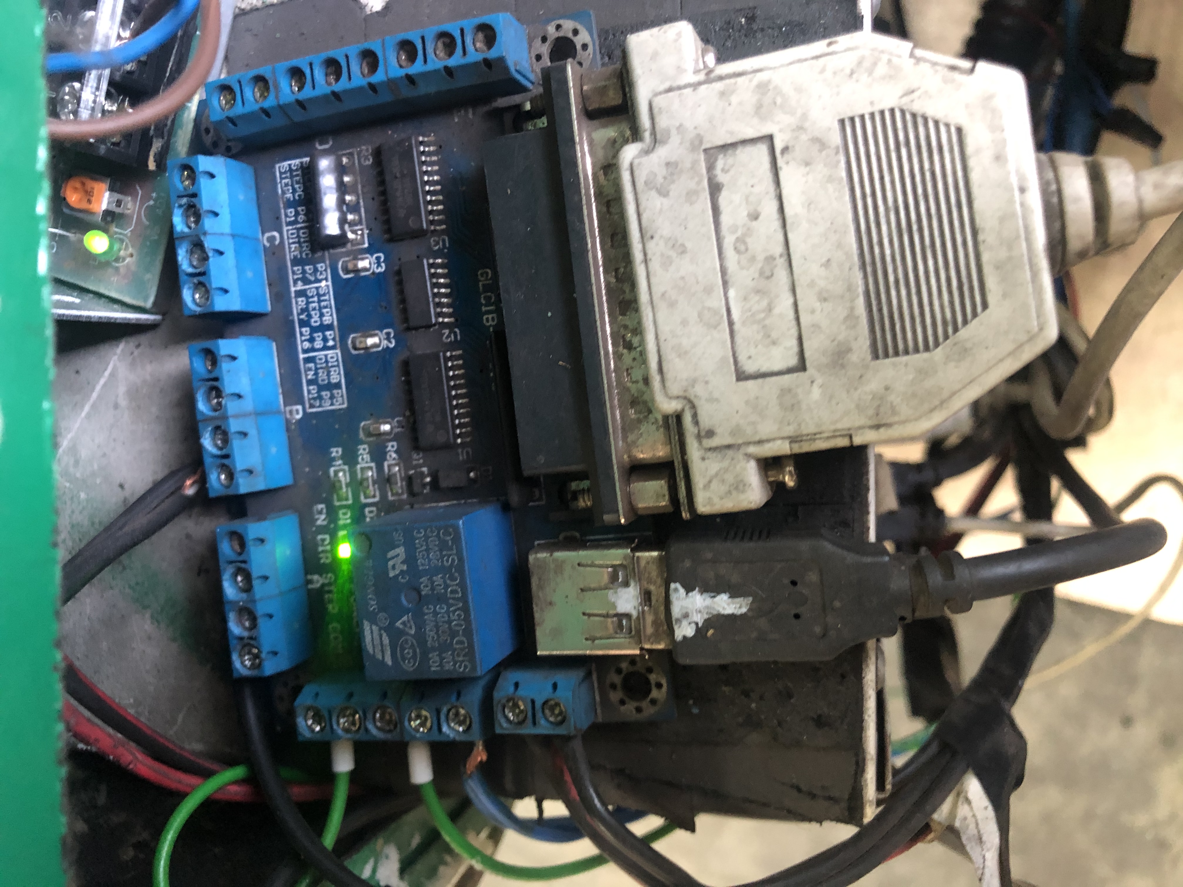

Какая плата стоит между компом и драйверами?

Какая то китайская

Фото?

Вот

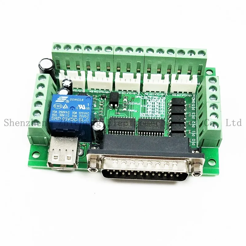

Рамиль Сафиуллин писал(а): ↑27 мар 2021, 13:10 Вот
У меня чуток другие, не уверен, что эта плата умеет управлять частотником
на ней есть надпись PWM 0-10v (out) ??
Типа такой Изображение
