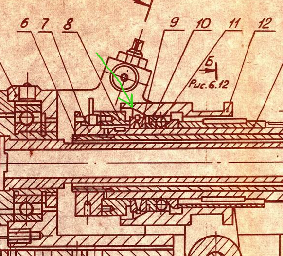

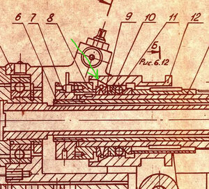

ну пусть ошибаюсь)). На чертеже положение - зажато! смещаем влево ,шарики в лунку попадают и получается разжим(фиксированный).Конус в левой части для сборки,как мне кажется)).Дождусь kost_irk )).
Re: 1325Ф30 НЦ31 -> Mesa 7i92+7i77 прутковый автомат
не, шарики не в лунку должны падать, а выходить там, где втулка расширяется. Там плавное расширение. И да, на черетеже положение зажато.
Изменение размера Страница0075.jpg (2669 просмотров) <a class='original' href='./download/file.php?id=188891&mode=view' target=_blank>Загрузить оригинал (281.4 КБ)</a>
Сообщение Chili »
Почти сдался)) тады кольцевая проточка во втулке ваще не нужна была бы. Почешу ещё репу ))
Сообщение Kost_irk »
Кольцевая проточка там для выхода резца при нарезке шпонпазов в правой части. Разжимается видимо просто за счет самой цанги, возможно барфидер-пуллер помогает. Я аппарат первый раз в жизни вижу, просто чертеж внимательно смотрел.
Chili писал(а): ↑ Почти сдался)) тады кольцевая проточка во втулке ваще не нужна была бы. Почешу ещё репу ))
хммм... а может ты и прав... хотя в реальности там этой колцевой проточки вроде нет... или есть... хммм...
Просто что интересно, на родной втулке видна наработка именно на правой части - она блестит как будто по ней терлось что-то и еще она синяя с этой стороны как будто перегрели... :thinking:
Но с другой стороны на шпинделе есть датчик на зажим, он срабатывает, когда втулка слева. :thinking: :thinking:
Но с третьей стороны, рычаг приводится ассинхронным двигателем через редуктор и хитрый диск с пазом. Так вот в состоянии "втулка слева" на диске очень короткий отрезок (движок иногда его проскакивает на выкате), а вот на положении втулка справа - очень большой участок. :thinking: :thinking: :thinking:
Но с четвертой стороны, там есть еще один механизм для проталкивания прутка, который работает от того же двигателя, и вроде как он должен ездить, когда цанга расжата... :thinking: :thinking: :thinking: :thinking:
Ждем kost_irk!!! :D
Kost_irk писал(а): ↑ Разжимается видимо просто за счет самой цанги, возможно барфидер-пуллер помогает.
да вроде как нет, как мне кажется цанга залипнуть на раз может. И фидер не должен ее толкать у него ход настраивается и он либо упрется, либо не будет толкать и цанга в фидере вроде просто на трении работает...
Блин... я так надеялся :)
Конус у цанги крутой, сильно залипать не должна, чуть толкнул и отщелкнулась. Но хз, возможно тут совки чего-нибудь не додумали. А к мурзилкам буквы есть? Может чего пишут умного?

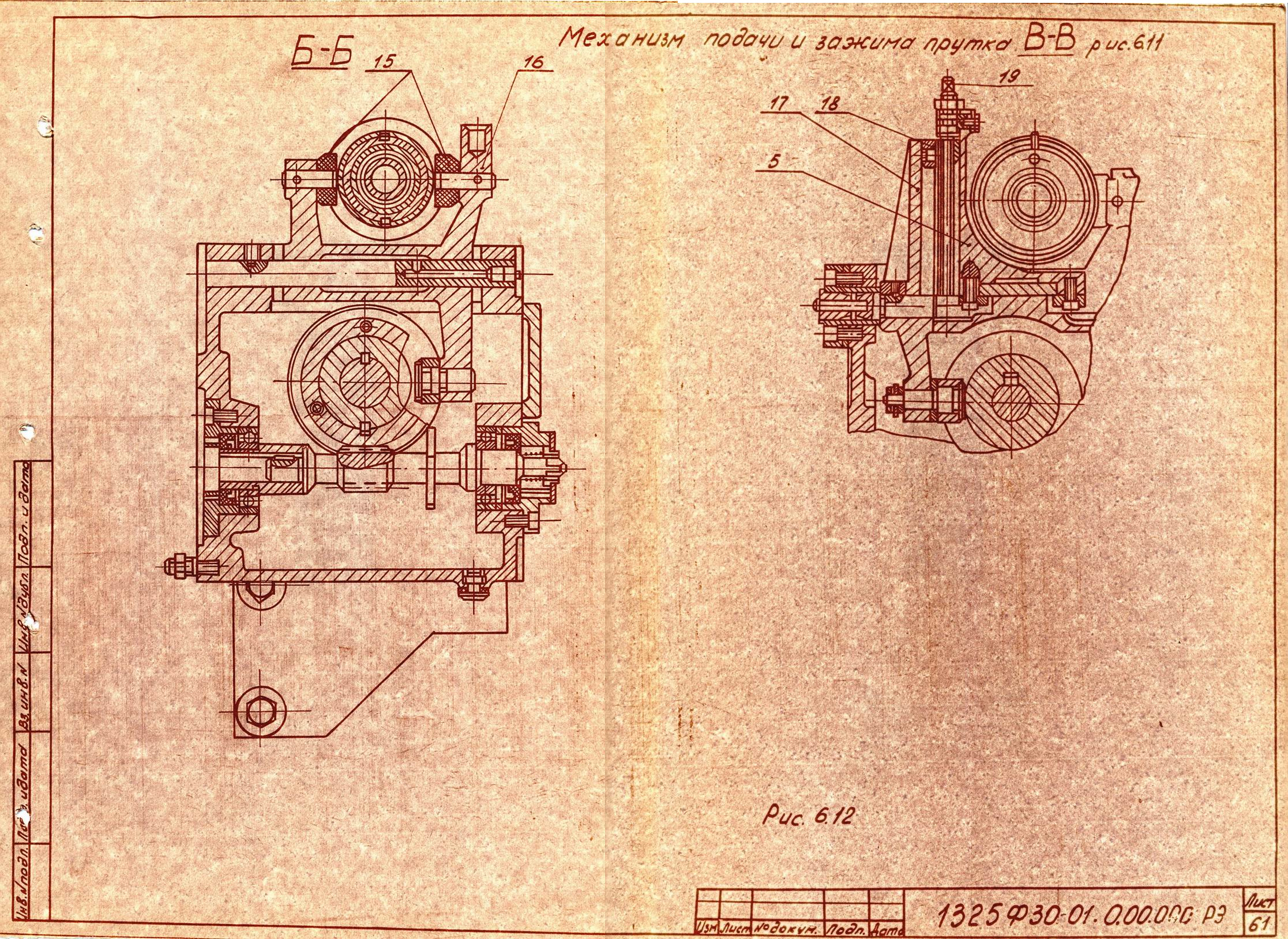

Нашел буквы в первом посте, так по разжиму я все правильно сказал получается. Файл "страница79"

Kost_irk писал(а): ↑ Нашел буквы в первом посте, так по разжиму я все правильно сказал получается. Файл "страница79"
Т.е. думаешь труба сама выходит?
Изменение размера Страница0079.jpg (2630 просмотров) <a class='original' href='./download/file.php?id=188899&mode=view' target=_blank>Загрузить оригинал (821.23 КБ)</a>
механизм зажима и подачи прутка станка 1325ф30.jpg (2630 просмотров) <a class='original' href='./download/file.php?id=188900&mode=view' target=_blank>Загрузить оригинал (2.33 МБ)</a>
Думаю, что цангу с трубой выталкивает механизм подачи, тем более он на том же валу, что и зажим, значит действует синхронно и повторяемо.
