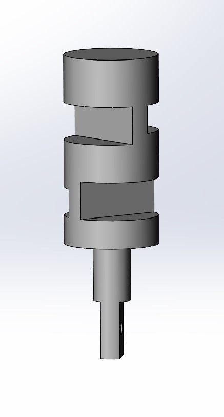

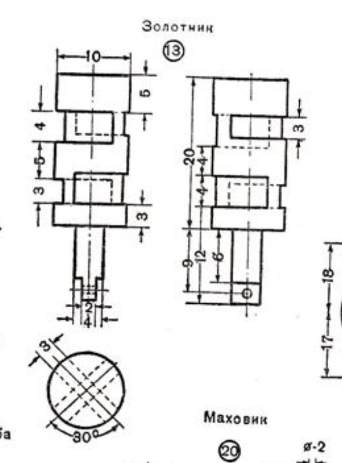

Мужики, легенда о эрозионных станках в 51м году разрушена. Посмотрел оригинальный рисунок и вуаля:
золотник чертёж.jpg (2270 просмотров) <a class='original' href='./download/file.php?id=185579&mode=view' target=_blank>Загрузить оригинал (77.07 КБ)</a>
золотник.jpg (2270 просмотров) <a class='original' href='./download/file.php?id=185580&mode=view' target=_blank>Загрузить оригинал (19.84 КБ)</a>

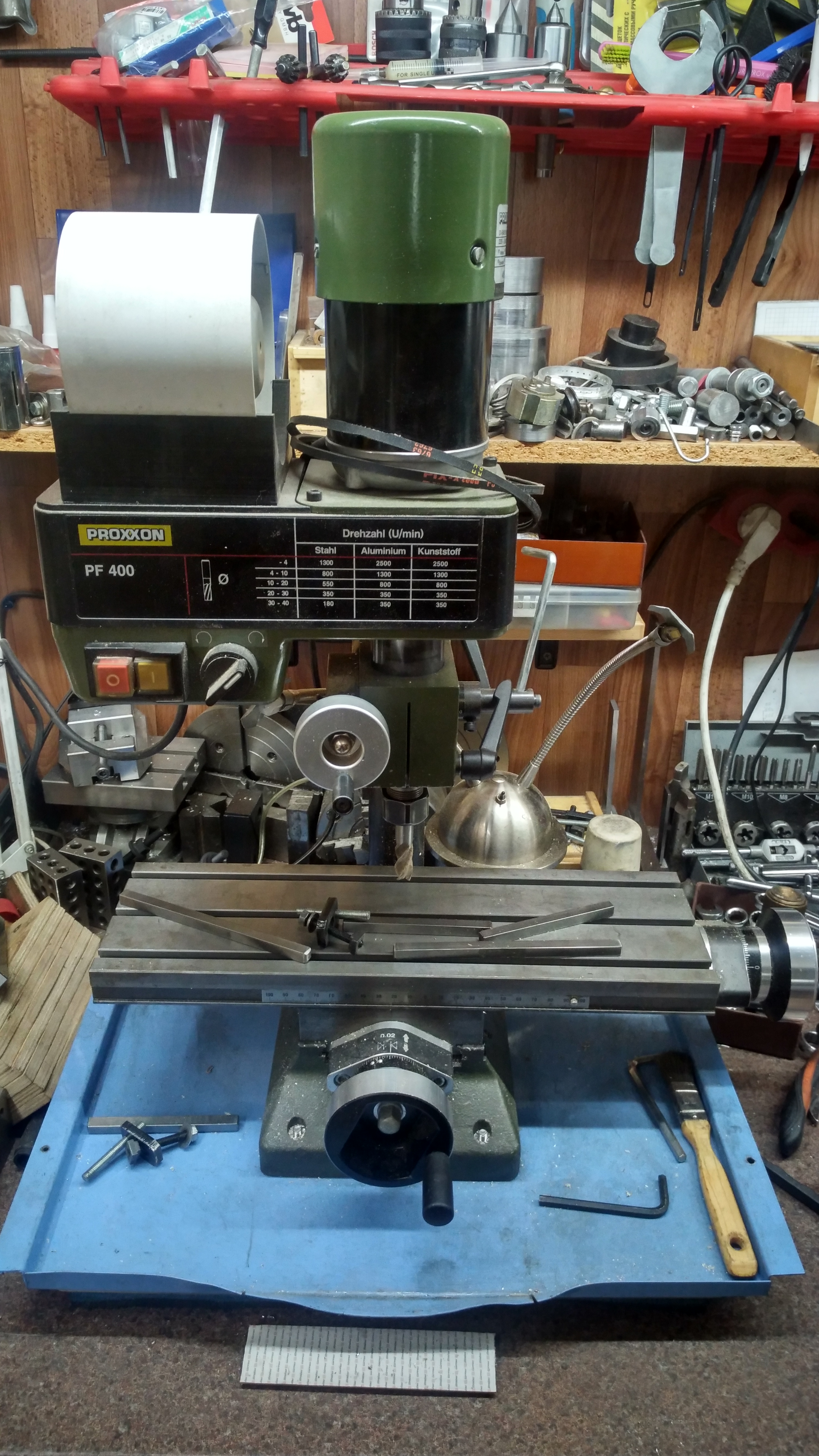

KoT_6JIeByH писал(а): ↑ Насколько я помню, PF400 это насадка на токарник.
Да вспомнил, я сначала купил фрезерную голову к токарнику, но быстро понял, что это лажа и взял стол с колонной, а мулька на станке так и осталась PF.
2020-09-01 12.56.26.jpg (2264 просмотра) <a class='original' href='./download/file.php?id=185581&mode=view' target=_blank>Загрузить оригинал (4 МБ)</a>
Фреза сейчас зажата Ф12 и он достаточно бодро ей грызёт даже сталюку...

Kachik писал(а): ↑01 сен 2020, 12:51 Мужики, легенда о эрозионных станках в 51м году разрушена. Посмотрел оригинальный рисунок и вуаля:
Вот оно чо, Михалыч! (С) А слона-то я и не приметил. в таком виде она легко изготовится на токарнике и немного помочь дремелем. а всё равно на 4х осевом за раз...
Да вспомнил, я сначала купил фрезерную голову к токарнику, но быстро понял, что это лажа и взял стол с колонной, а мулька на станке так и осталась PF.2020-09-01 12.56.26.jpg
В теории, его не так сложно переделать под ЧПУ.... То есть отзыв сугубо положительный? Очень шумный?

KoT_6JIeByH писал(а): ↑ В теории, его не так сложно переделать под ЧПУ....
Но как всегда - есть один нюанс, а что с осью Z делать ???
KoT_6JIeByH писал(а): ↑ То есть отзыв сугубо положительный? Очень шумный?
Для моделизма его выше крыши. Очень тихий (дрель работает громче) т.к. коробка передач на 2-ух ремнях (на фотке у меня запасные висят на двигателе).
Сделан добротно, всё ровно, перпендикулярно. Огромный ход по Z. ЧПУшить я бы его не стал, максимум по X и Y сделать автоподачу.
Для всякой мелочёвки, когда надо просто паз сделать или чуть подпилить, ручной фрезер всё равно необходим. А на ЧПУ дольше выставлять деталь и писать программу...
На ручном есть обратная связь - туго идёт фреза, давишь послабее или съём берёшь меньше. На ЧПУ, я писал, - это сразу сломанная фреза... На ручном по любому материалу можно работать без СОЖ. ЧПУ гарантированно работать без СОЖ может только по дереву, я даже некоторые пластики кроил с туманом, некогда было режимы подбирать, а материал быстро на фрезу наматывался...
