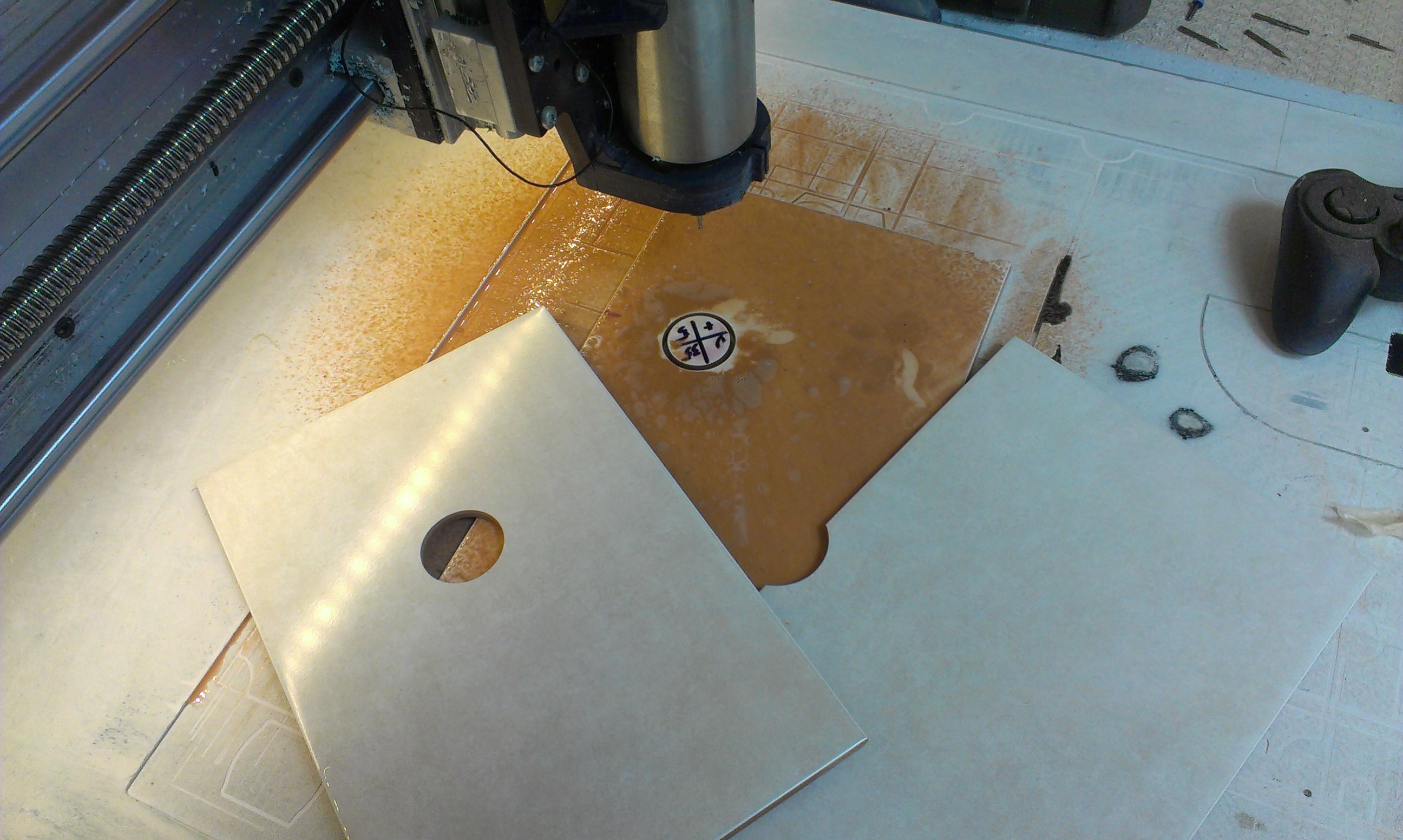

Зачем покупать сверло по кафелю :dirll: , когда есть станок ЧПУ? :hehehe:
IMAG0877.jpg (4927 просмотров) <a class='original' href='./download/file.php?id=21237&mode=view' target=_blank>Загрузить оригинал (707.6 КБ)</a>
Re: Разные эксперименты
А что за фреза?
Китайский копеечный алмазный бор из набора для бормашинки.
Такие в строительных магазинах часто попадаются.
Побольше воды, и потихоньку можно резать.
Хотел попробовать убитой фрезой порезать, но, вроде, и этим неплохо.
Сообщение realcat »
michael-yurov писал(а):Зачем покупать сверло по кафелю :dirll:
какойто мелкий кафель, что за гейм пад сбоку?
realcat писал(а):какойто мелкий кафель, что за гейм пад сбоку?
Да чего уж мелкий то... 200 x 300 - обычный для ванной комнаты.
Отверстия под водопровод.
Я бы и керамогранит попробовал бы... но мне в полу отверстия ни к чему.
А геймпад - управление станком. Удобно, т.к. ручки "аналоговые".

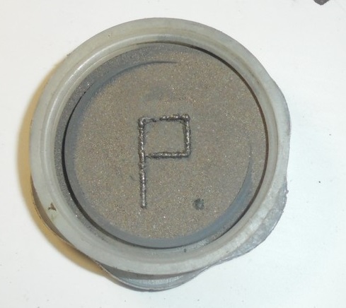

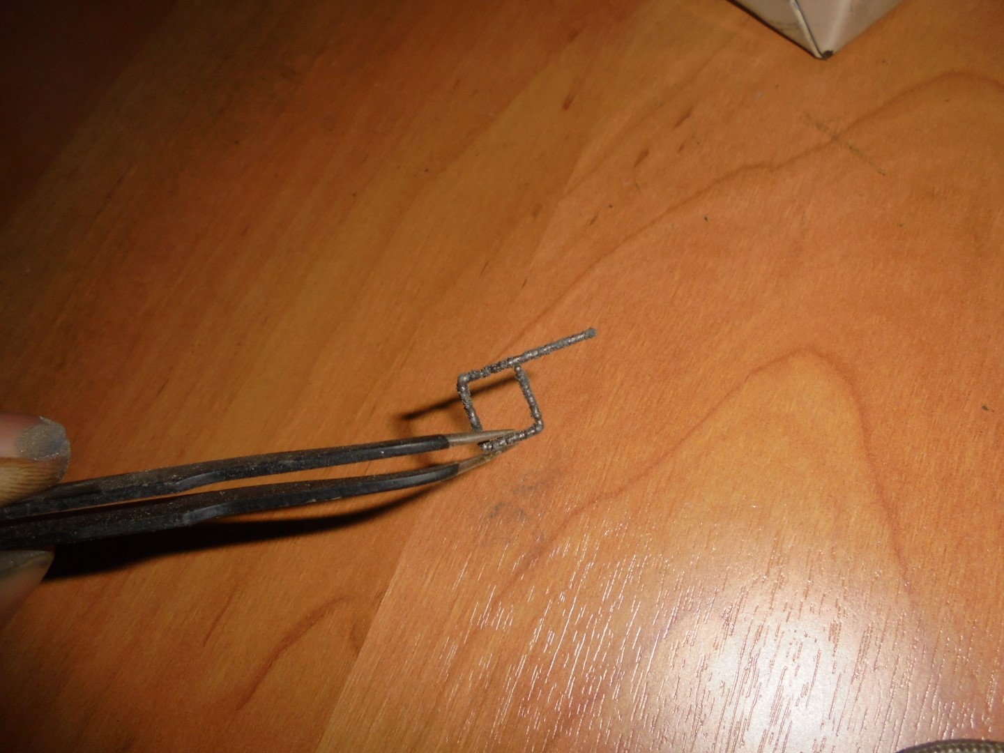

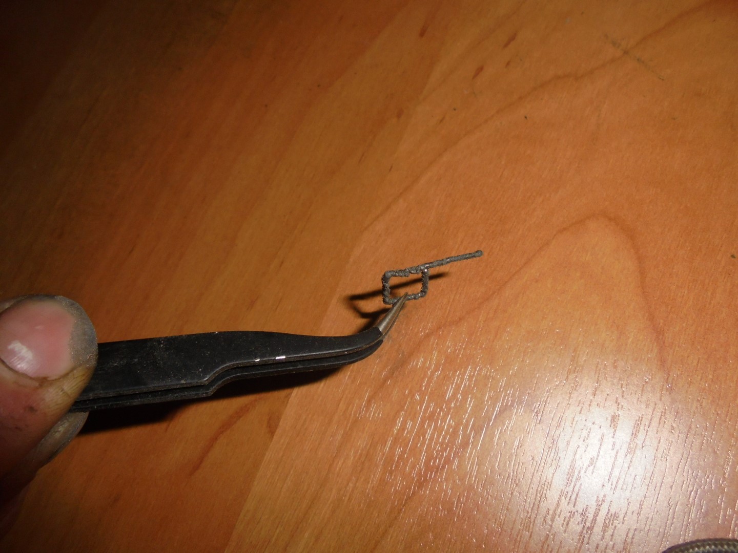

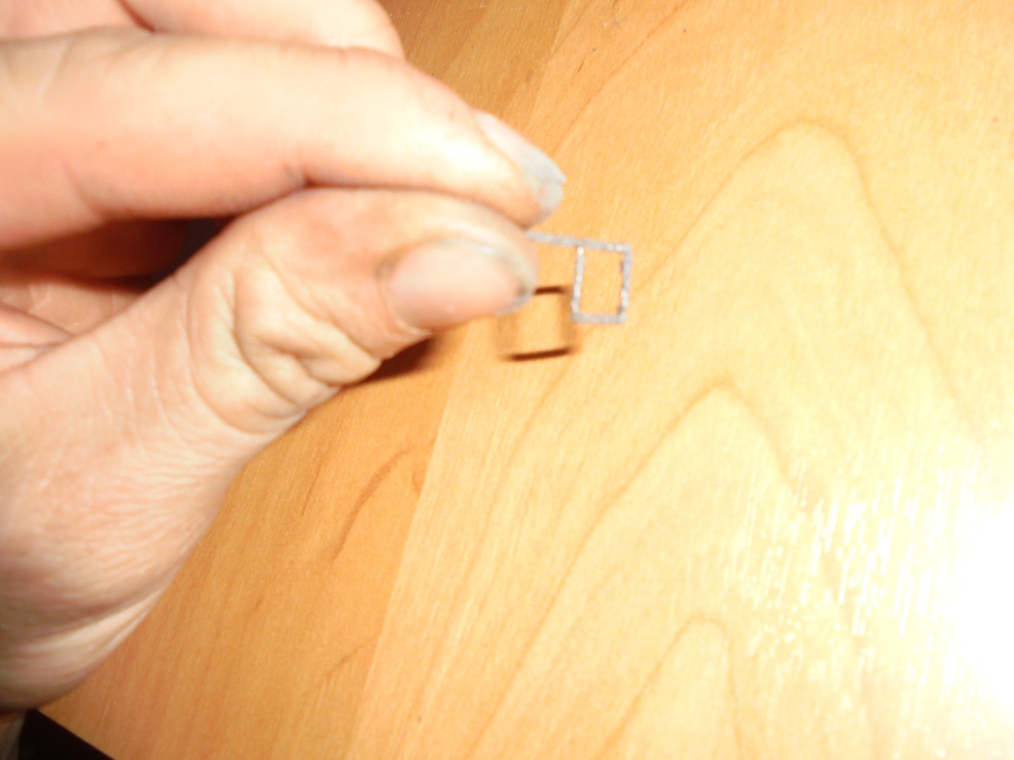

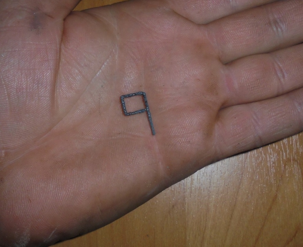

Типо 3д принтер по металлу :D
Взяли специальный металлический порошок 50-100мкм и поджарили его СО2 лазером 80ватт без защитной атмосферы. Нанесли несколько слоев. Ломается с усилием примерно как сверло диаметром 1мм ;)

NKS
Сообщения: 2464
Репутация: 1233
Откуда: Волгоград
Сообщение NKS »
А больше слоёв? Попробуй милимметров 20 вырастить :)
NKS писал(а):А больше слоёв? Попробуй милимметров 20 вырастить
Нас интересует лазерная наплавка, это так небольшой эксперимент был, так сказать побочный продукт :)
Тот порошок что используем, очень плохо обрабатывается. Эльбором точишь и эльбора как не бывало :lol:
NKS писал(а):Что за порошок-то?
Рассказывать нельзя :silent:
NKS писал(а):Дорогой?
Порошки для 3д печати стоят больше 500$/кг (импортные). Позже думаю займемся продвижением этой темы 3д печати.
NKS писал(а):Есть смысл такой использовать для 3D?
Смотря для каких задач железка.
NKS писал(а):Печатать, отжигать и финиш фрезером обрабатывать?
Говорю же - эльбора как не бывало. А эльбор работает по закаленным сталям на ура :)
Его хоть заотжигай :hehehe: Порошок специальный износостойкий. Такие порошки наносят на шнеки экструдеров, или зубья ковшов. Если в порошке есть керамика (оксид Ал) или другой износостойкий материал - то отжиг не поможет. Мы нанесли этот материал на детали, отдали на шлифовку, шлифовщик на ура взялся, пока не понял что мы ему подсунули :lol: Теперь не хочет брать, пришлось срочно свой шлифовальный запускать ;)
