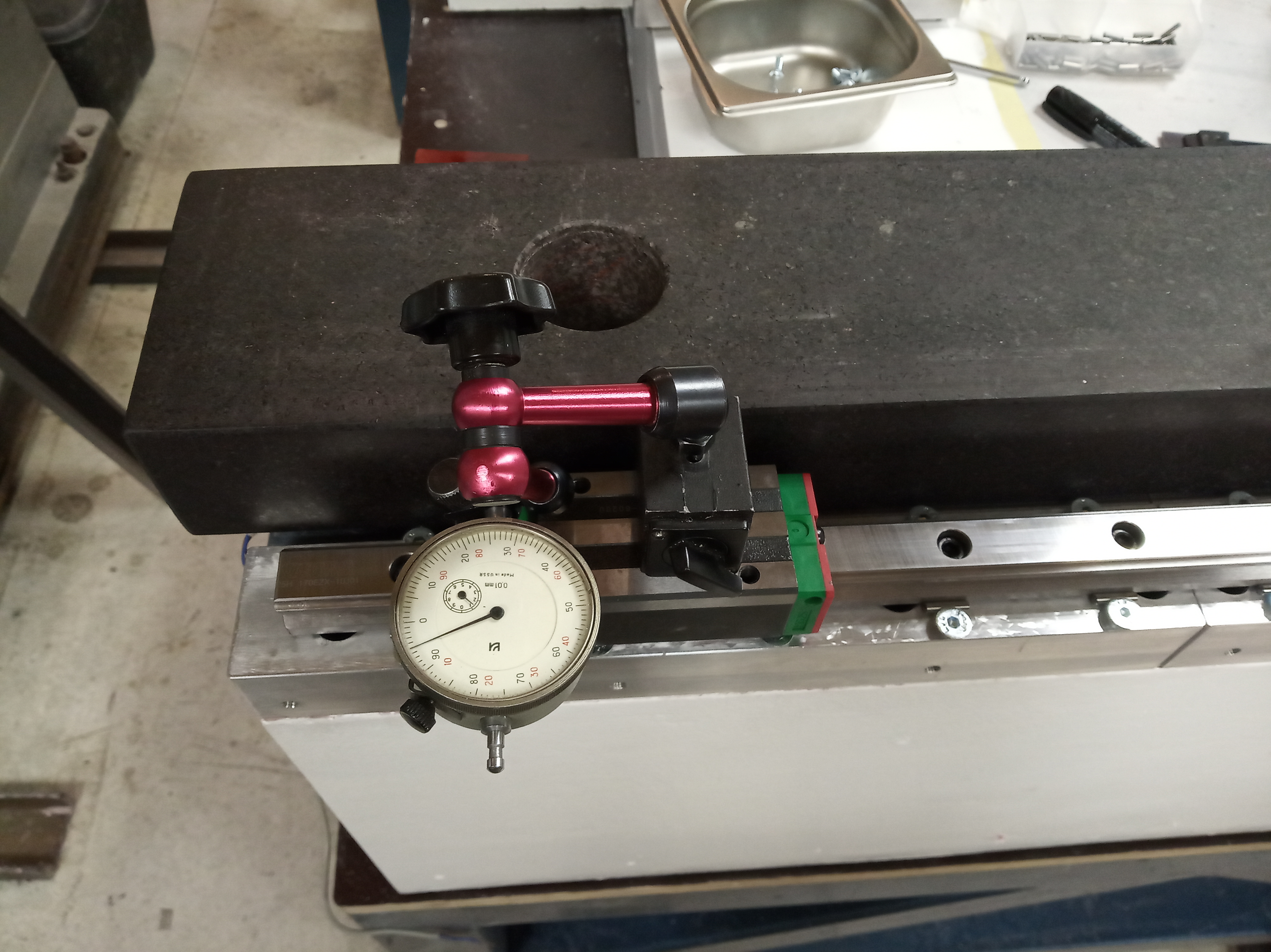

В общем, проверил сегодня обе направляющие, и как и следовало ожидать, одна шибко кривше другой:

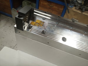

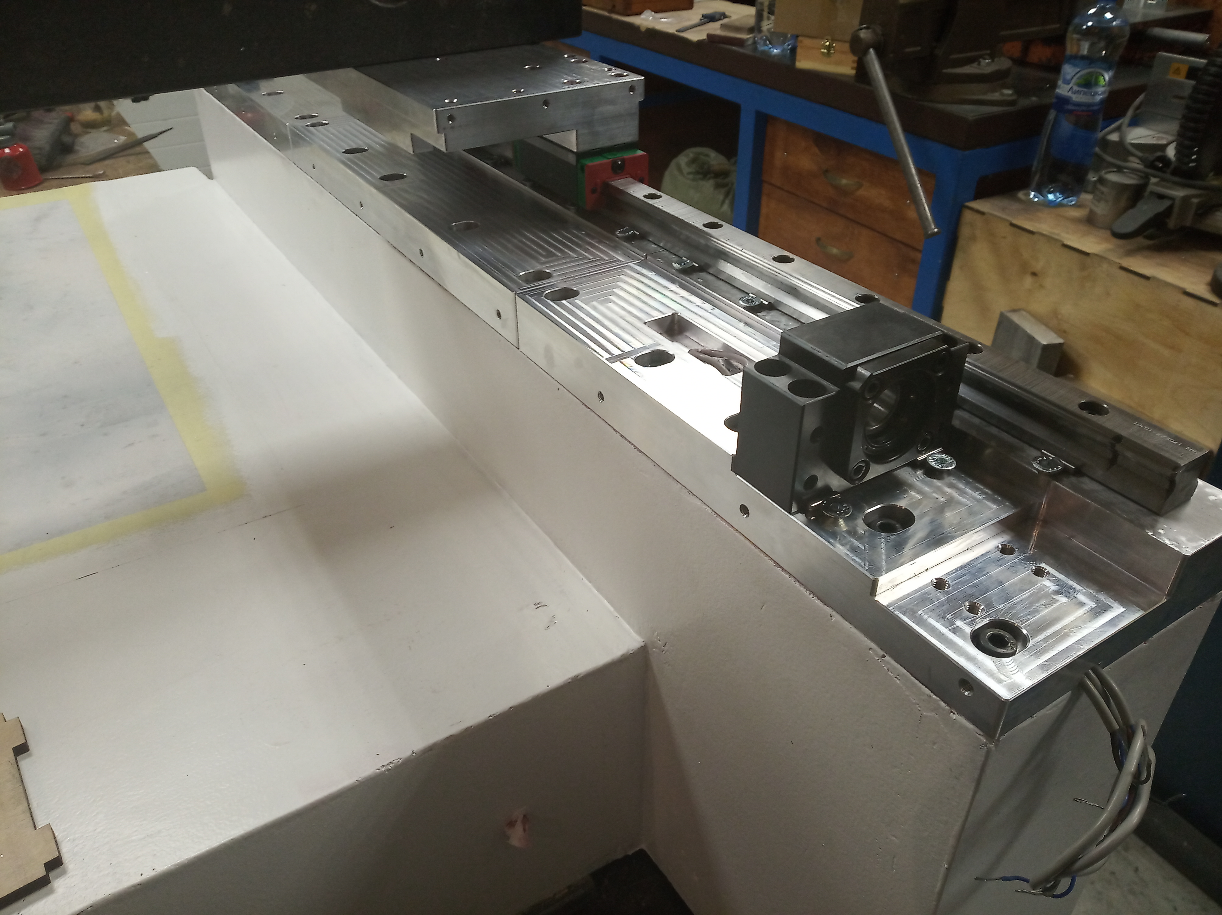

Выставил ровный "мастер-рельс", он встал примерно в соточку на весь ход.
После чего выкатал его по линейке в горизонтальной плоскости, используя поджимы роликовые с двух сторон от рельса.
IMG_20200427_141255.jpg (4767 просмотров) <a class='original' href='./download/file.php?id=180623&mode=view' target=_blank>Загрузить оригинал (2.81 МБ)</a>
Получилось весьма удобно, примерно за полчаса удалось выкатать направляющую примерно в ту же сотку.
Несколько переживал за этот момент, говоря откровенно, но теперь могу с полной уверенностью заявить, что способ вполне рабочий и сильно упрощает жизнь, т.к. позволяет обойтись без упорного буртика.

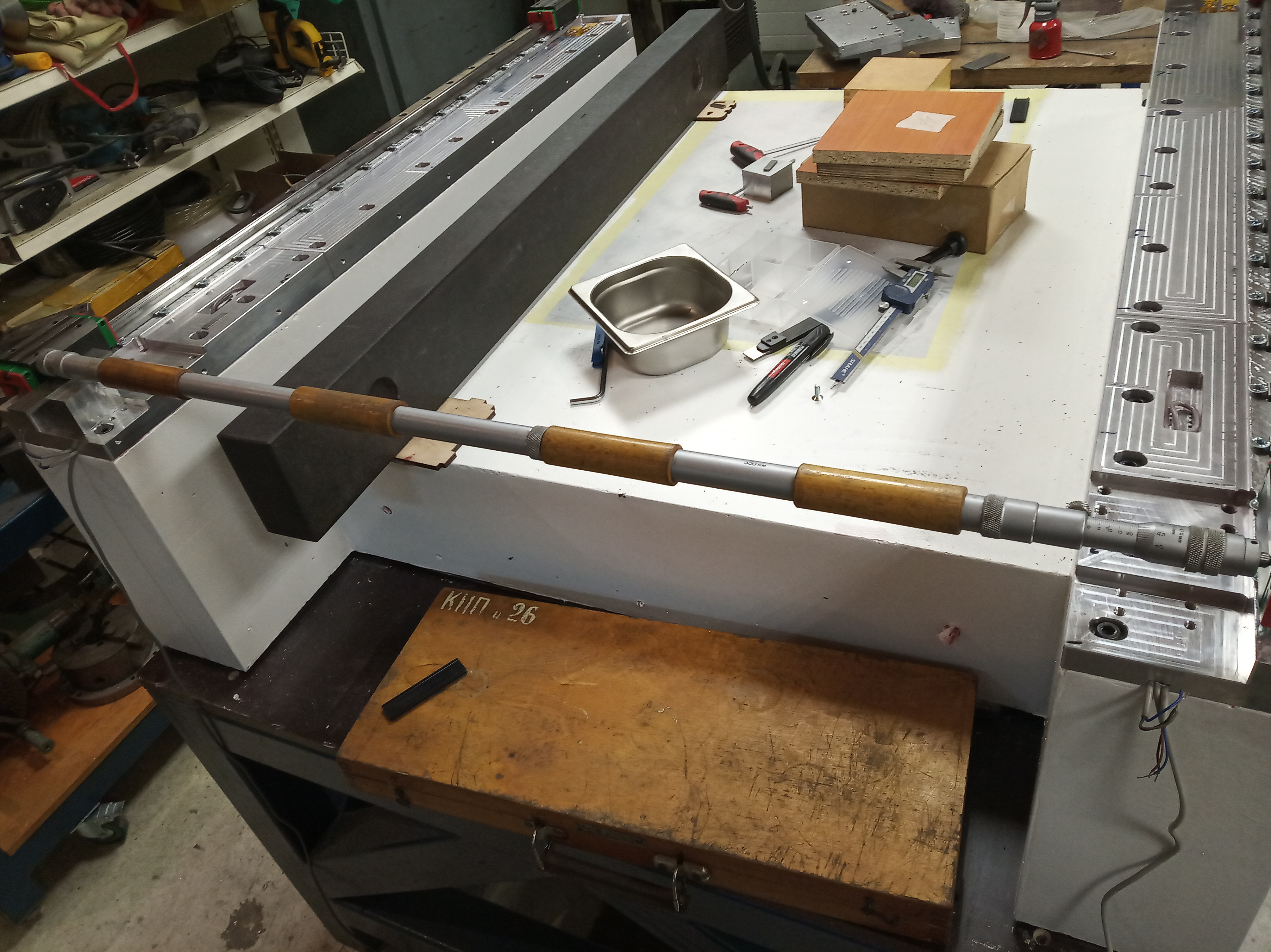

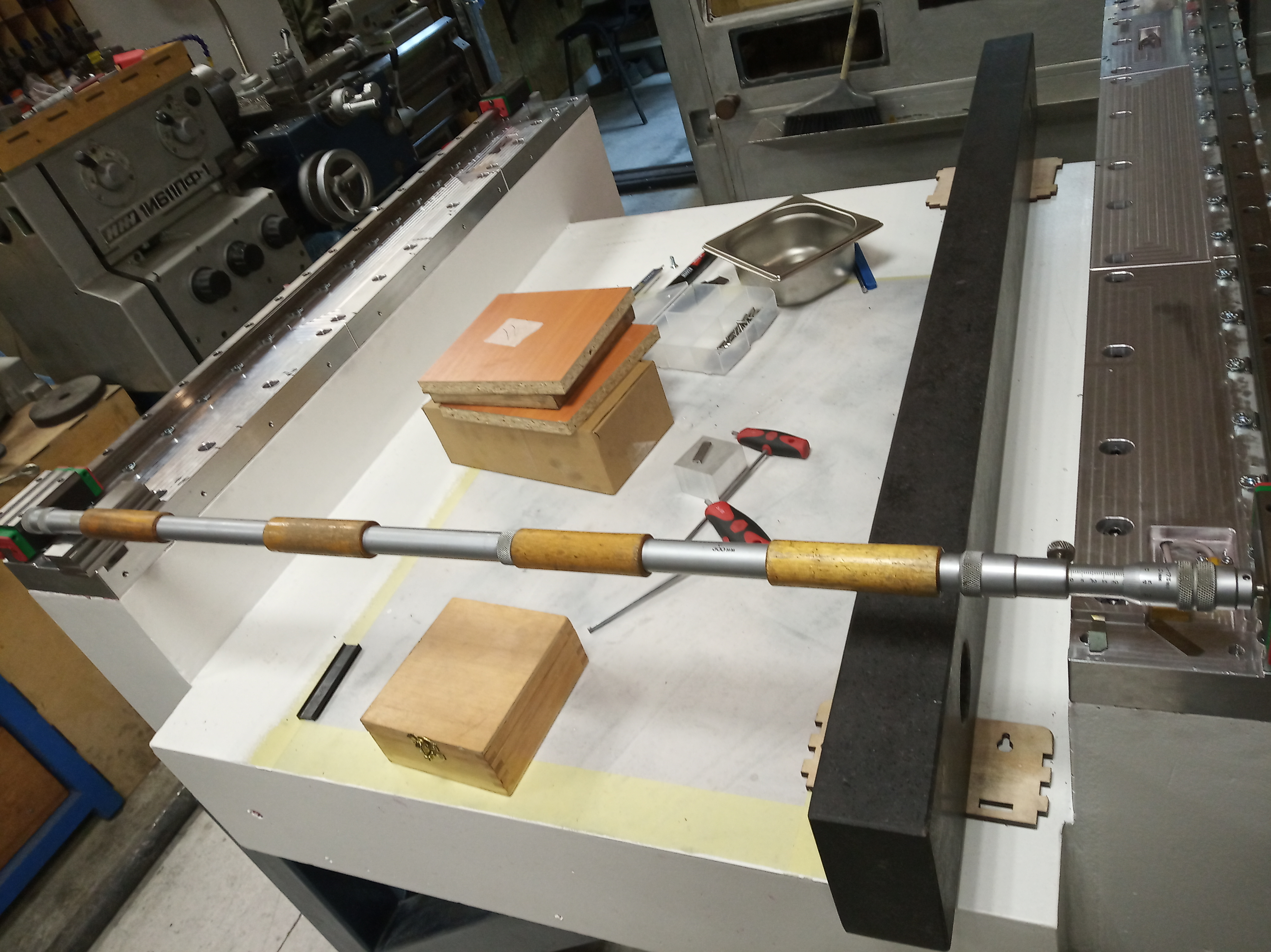

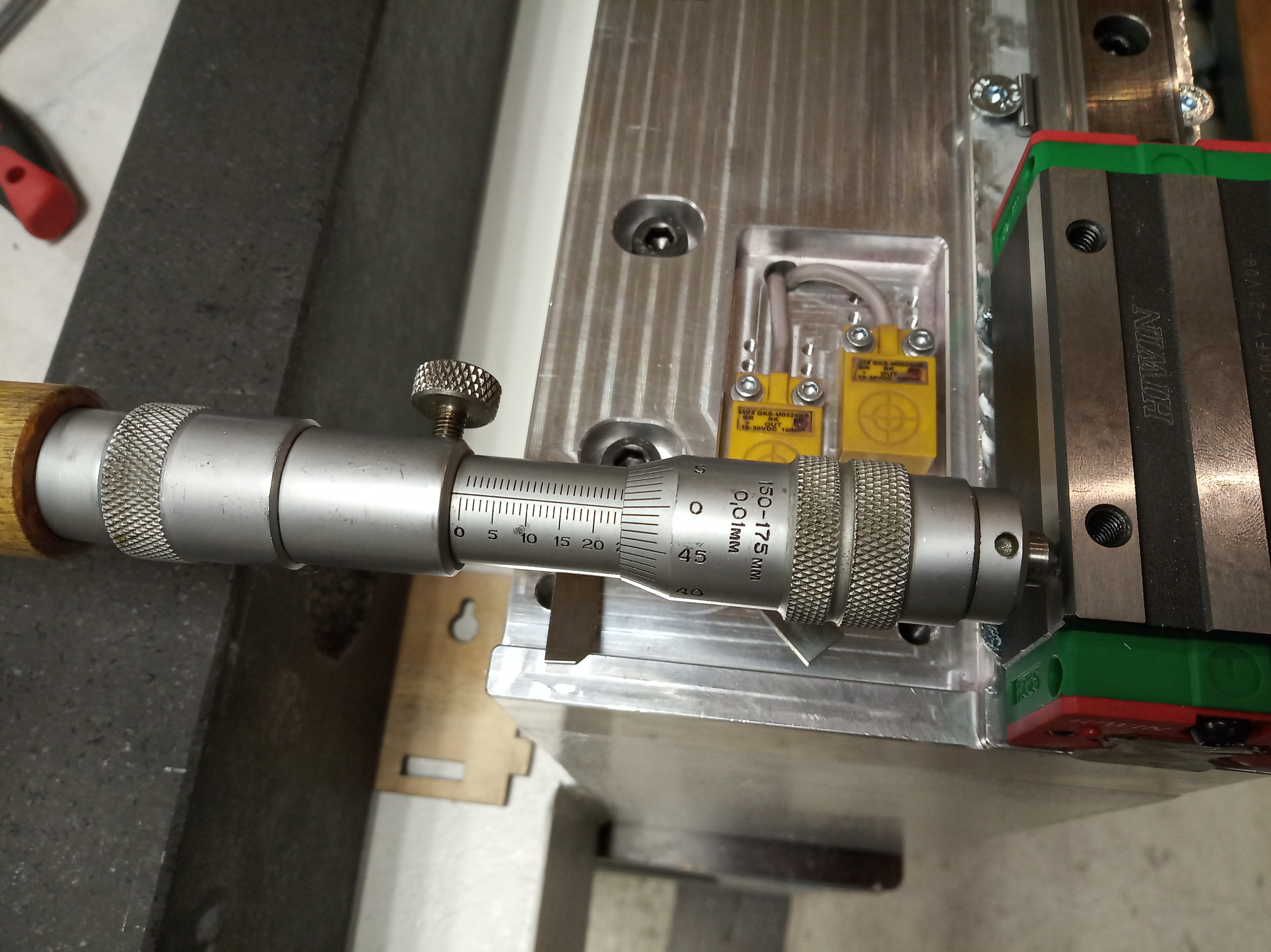

После чего выставил линейку параллельно выкатанному рельсу и по ней уже выкатал вторую направляющую.
проверил после показания нутромером - разбег вышел около полутора соток, на чем и успокоился...

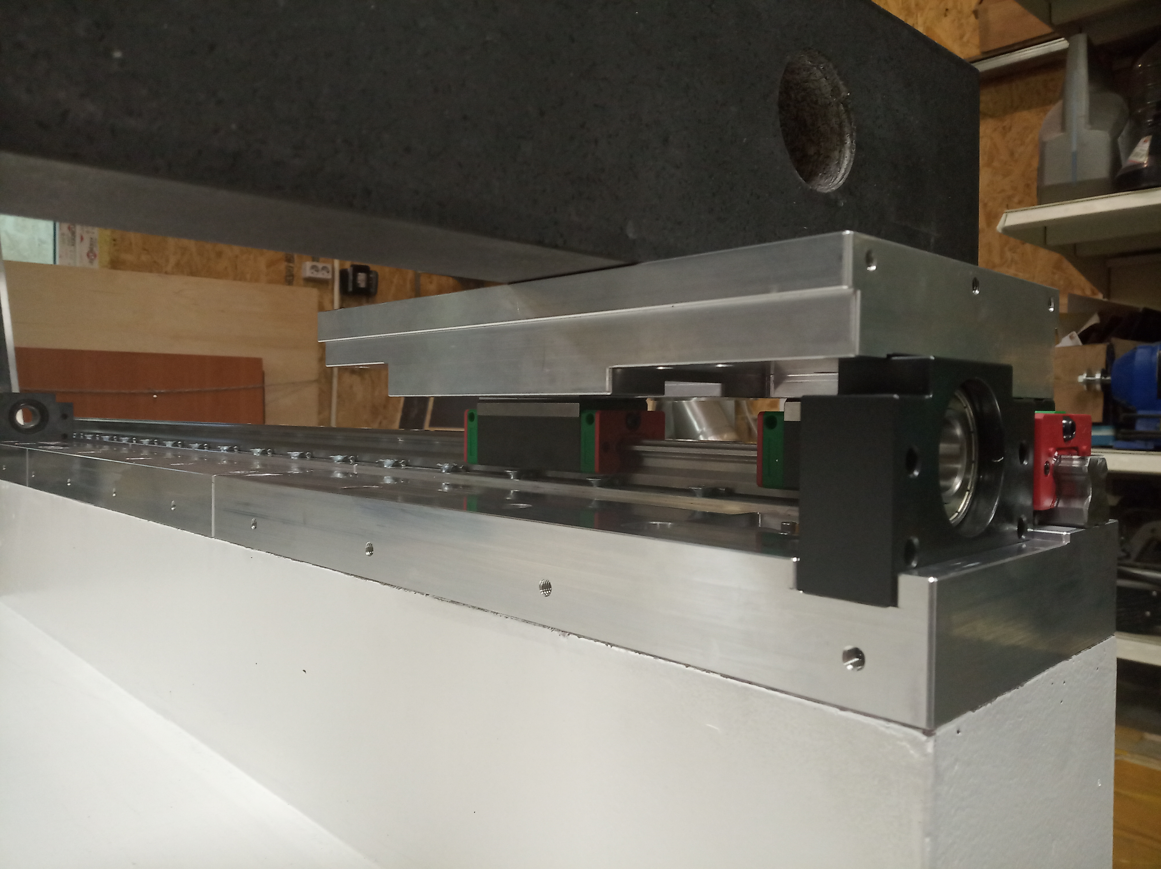

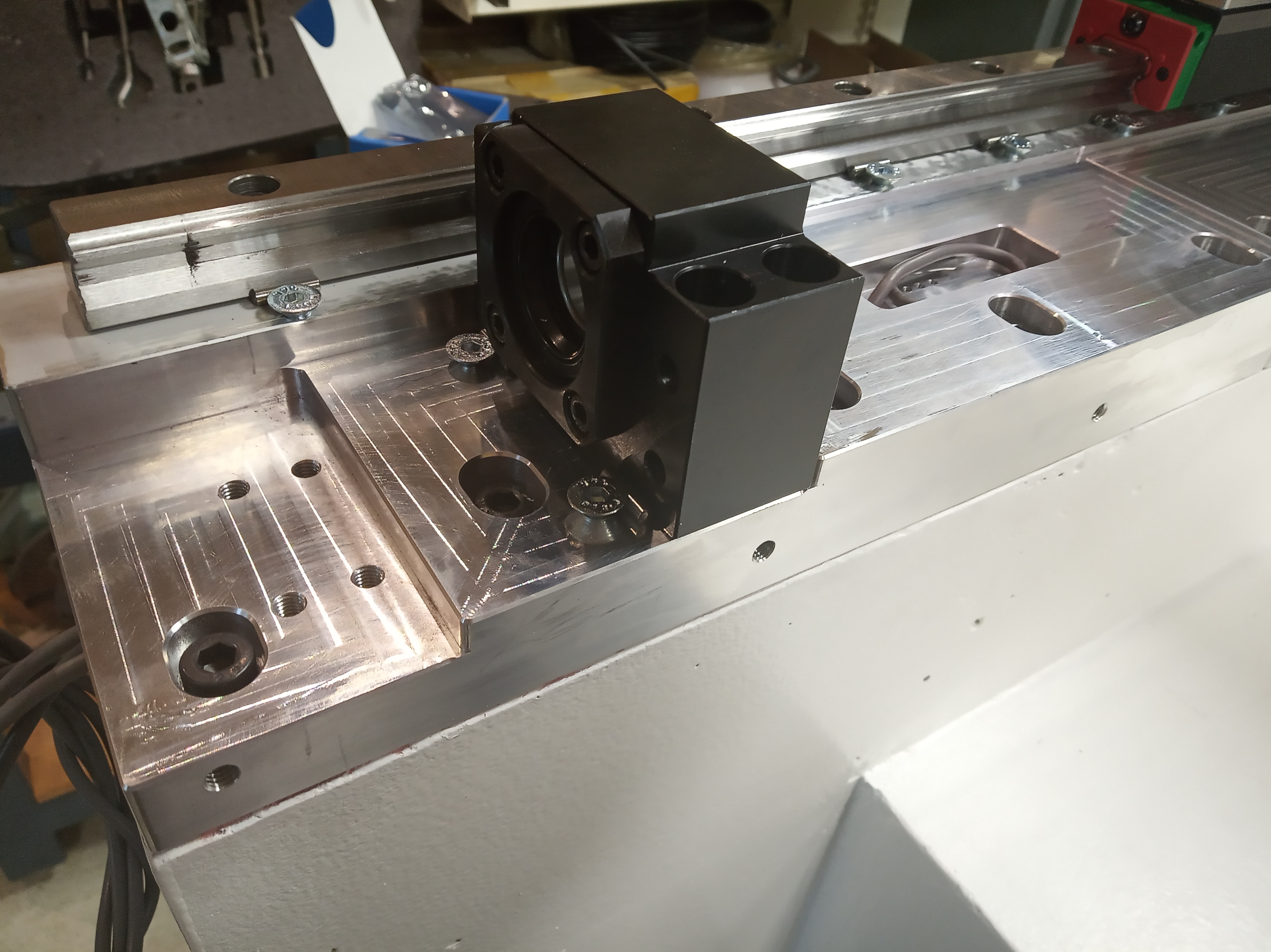

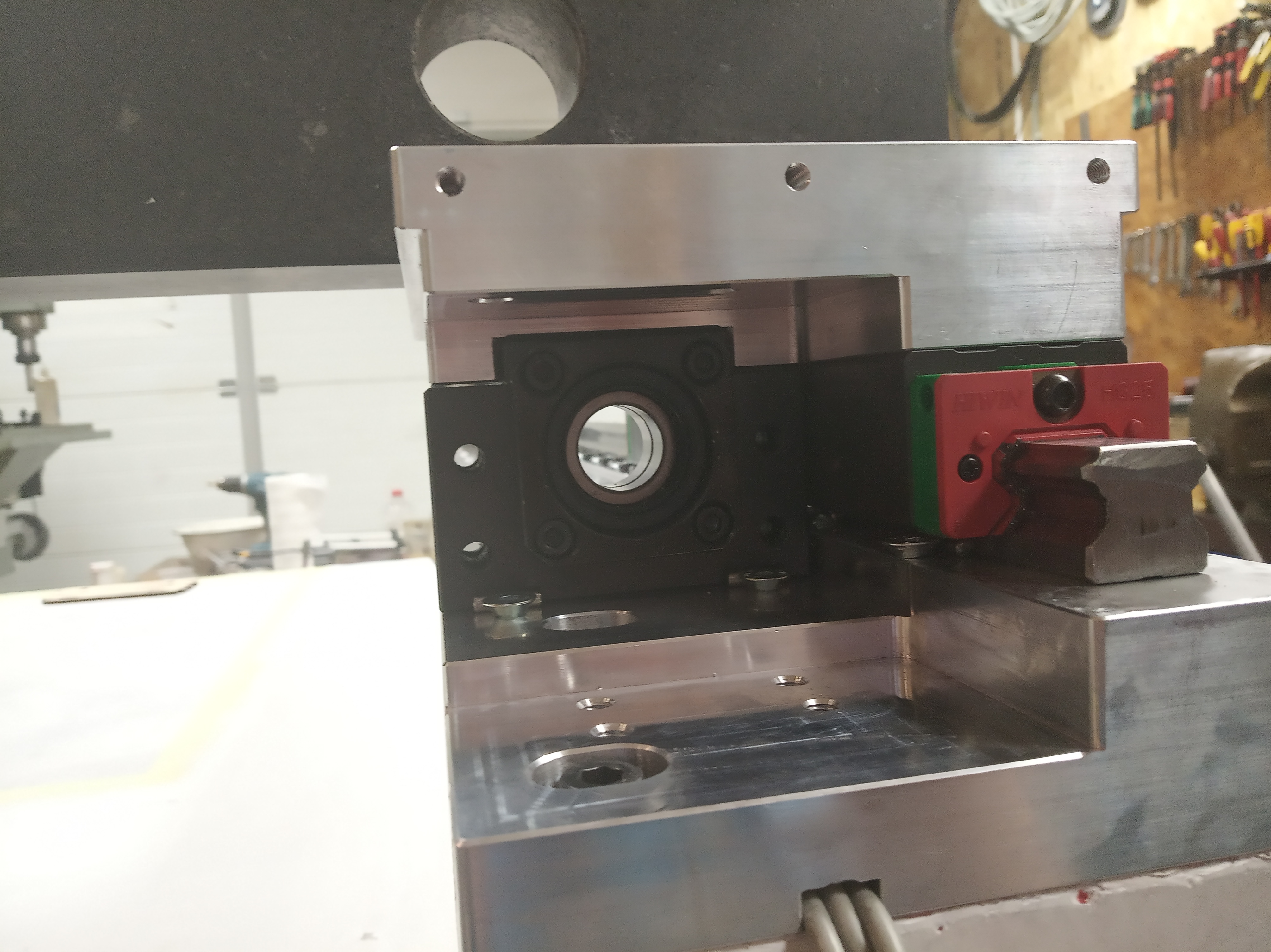

Примерил опоры ШВП на свои места, все встало как надо, еще одно облегчение)
В общем, теперь дело за порталом...

И еще со второй стороны замерить отклонения. Тогда можно будет сравнить и увидеть качание каретки. Только надо наверное тогда микронным индикатором считывать.
Umnik
Сообщения: 2344
Репутация: 2153
Настоящее имя: Георгий
Откуда: Калуга
Re: Тяжелый портальник 800*500
Сообщение Umnik »
nevkon писал(а):И еще со второй стороны замерить отклонения. Тогда можно будет сравнить и увидеть качание каретки. Только надо наверное тогда микронным индикатором считывать.
мерил на двух сторонах рельса, на это видео не попало однако просто.
Там все плюс-минус то же самое, вот только индикатором соточным.
