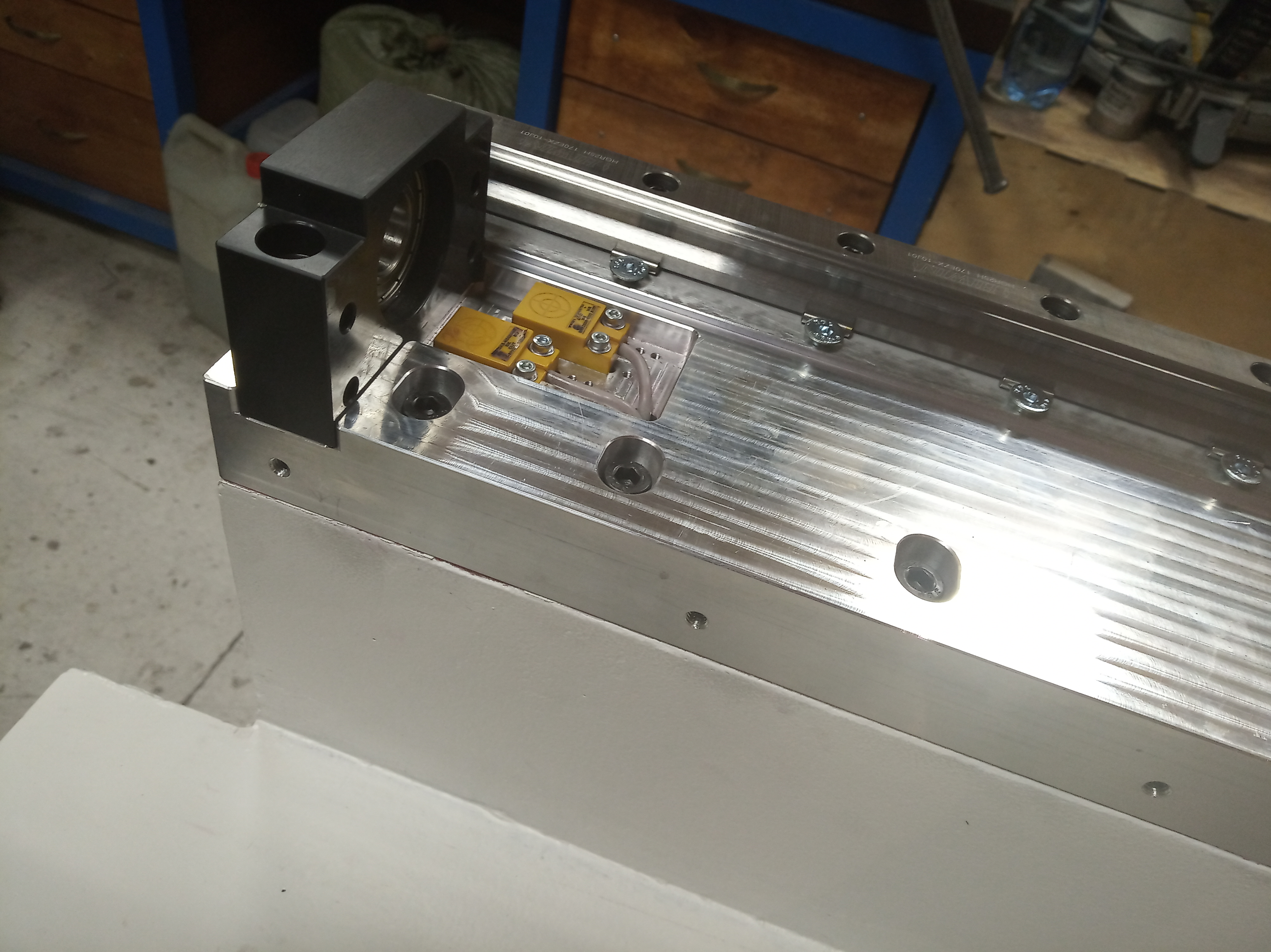

Выставил ровный "мастер-рельс", он встал примерно в соточку на весь ход.
После чего выкатал его по линейке в горизонтальной плоскости, используя поджимы роликовые с двух сторон от рельса.
IMG_20200427_141255.jpg (4765 просмотров) <a class='original' href='./download/file.php?id=180623&sid=669d902c359a93fd2b578fa04fdbad7a&mode=view' target=_blank>Загрузить оригинал (2.81 МБ)</a>
Получилось весьма удобно, примерно за полчаса удалось выкатать направляющую примерно в ту же сотку.
Несколько переживал за этот момент, говоря откровенно, но теперь могу с полной уверенностью заявить, что способ вполне рабочий и сильно упрощает жизнь, т.к. позволяет обойтись без упорного буртика.
После чего выставил линейку параллельно выкатанному рельсу и по ней уже выкатал вторую направляющую.
проверил после показания нутромером - разбег вышел около полутора соток, на чем и успокоился...
IMG_20200427_190530.jpg (4765 просмотров) <a class='original' href='./download/file.php?id=180624&sid=669d902c359a93fd2b578fa04fdbad7a&mode=view' target=_blank>Загрузить оригинал (2.8 МБ)</a>
IMG_20200427_190616.jpg (4765 просмотров) <a class='original' href='./download/file.php?id=180626&sid=669d902c359a93fd2b578fa04fdbad7a&mode=view' target=_blank>Загрузить оригинал (3.44 МБ)</a>
IMG_20200427_190536.jpg (4765 просмотров) <a class='original' href='./download/file.php?id=180625&sid=669d902c359a93fd2b578fa04fdbad7a&mode=view' target=_blank>Загрузить оригинал (3.25 МБ)</a>
Примерил опоры ШВП на свои места, все встало как надо, еще одно облегчение)
В общем, теперь дело за порталом...

ну могу это сделать, получу какие-то абсолютные значения, и что они мне дадут?
Именно это по сути и было измерено, только в относительных величинах при промере рельса и каретки в тисках.

И еще со второй стороны замерить отклонения. Тогда можно будет сравнить и увидеть качание каретки. Только надо наверное тогда микронным индикатором считывать.
Umnik
Сообщения: 2344
Репутация: 2153
Настоящее имя: Георгий
Откуда: Калуга
Re: Тяжелый портальник 800*500
Сообщение Umnik »
nevkon писал(а):И еще со второй стороны замерить отклонения. Тогда можно будет сравнить и увидеть качание каретки. Только надо наверное тогда микронным индикатором считывать.
мерил на двух сторонах рельса, на это видео не попало однако просто.
Там все плюс-минус то же самое, вот только индикатором соточным.
Микронный чет боюсь покупать)
