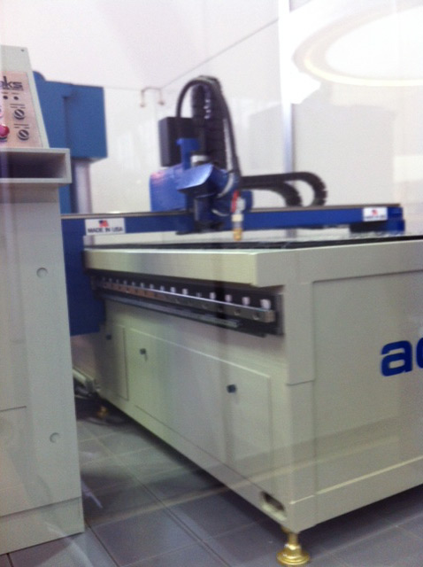

mycnc писал(а):Отдельно впечатлен наглостью американской фирмы. На выставке у потенциального клиента всегда есть желание посмотреть на живую машину, оценить качество сборки, работу машины и тп.
Но эти господа не заморачиваются - типа показать макет достаточно, русские и так сожрут и деньги заплатят. Главное покрупнее написать "Made in USA"
Это не американская фирма, это наши обычные менеджеры продают.
Фирма из Екатеринбурга, и возить на выставки в других городах станок целиком не так то просто.
А если хочешь купить у американской фирмы - так съезди к ним в америку да посмотри, как выглядит.

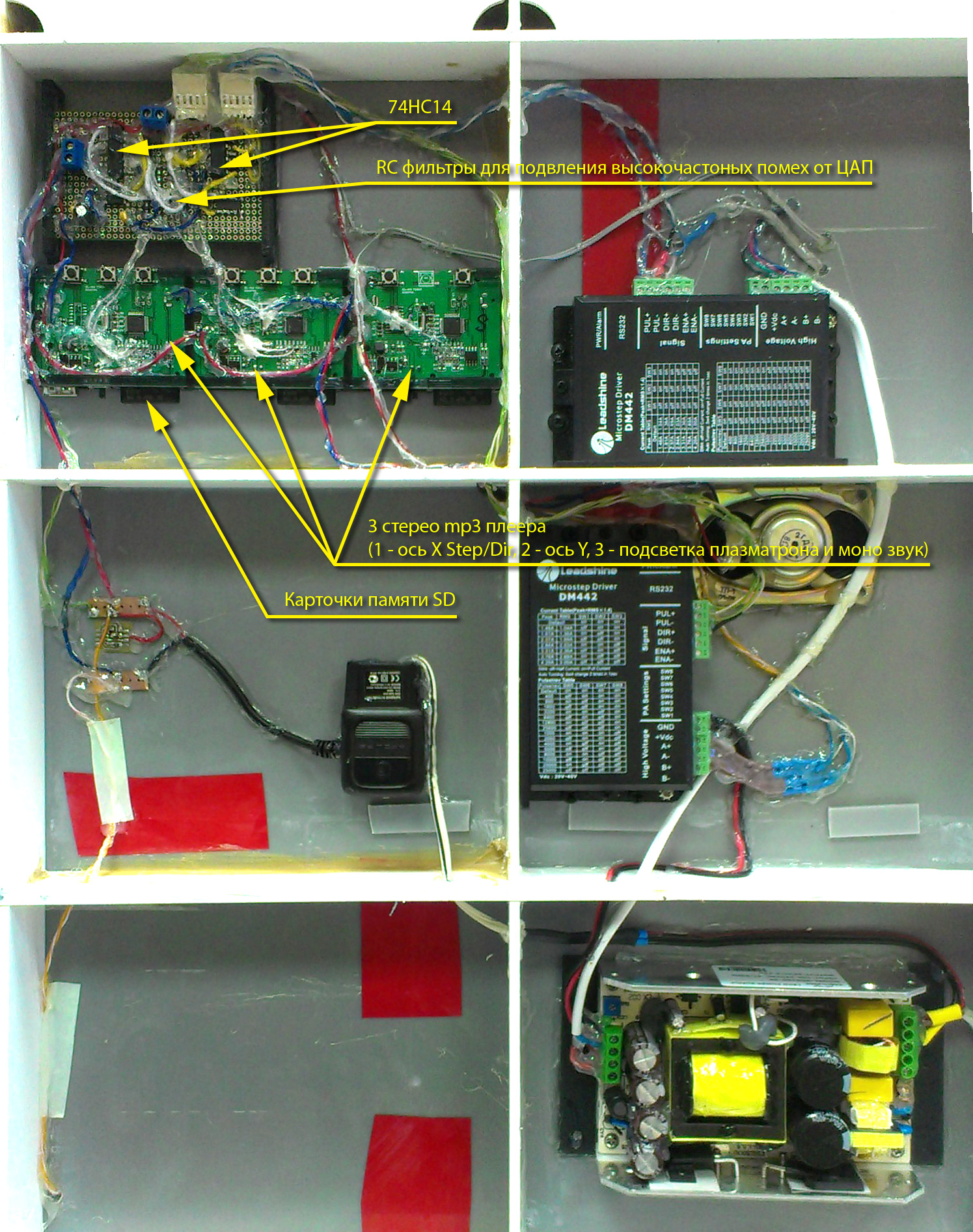

Алексс писал(а):а про mp3 плееры подробнее мона ??
Вот фото:
(уж простите за слюни Чужого, но это не такой уж плохой способ защитить навесной монтаж)
IMAG0799-2.jpg (4705 просмотров) <a class='original' href='./download/file.php?id=18995&mode=view' target=_blank>Загрузить оригинал (1.18 МБ)</a>
Траектория записана просто в виде звуковых файлов.
Записал с помощью Mach3 с LPT.
Пришлось поставить резисторы параллельно конденсаторам на линейном входа звуковой карты, чтобы удалось записать постоянную составляющую сигнала.
Еще были проблемы, что там стоит дешевый КМОП ЦАП, который очень плохо оцифровывает подобный сигнал.
Еще были проблемы с длительностью импульсов Step в Mach3 (уже думал записать траекторию с килофлопа).
Обработать аудиосигнал и конвертировать без косяков в mp3 было очень непросто. Отчасти из за того что все аудиоредакторы старательно пытаются норамлизовать (сдвинуть к нулевому уровню) звуковые данные.
А т.к. ЦАП и АЦП обычные КМОП, то нулевой уровень у них посередине межу напряжением питания нулем. А мне это было совсем не нужно (я сначала все спаял, а потом записывал).
Еще была проблема с тем, что файлы воспроизводились с разной скоростью (происходило рассогласование движения по осям).
Я думал, что это кварцы такие дерьмовые стоят, а оказалось, что SD карточки от разных производителей работают с разной скоростью (разное время инициализации плеера, и разное время на "перемотку" файла).
поставил одинаковые карточки и все стало точно синхронно.
Плееры попались очень хорошие - стабильно включаются и работают при подаче питания. По окончании файла начинают снова.
Имеют кнопки перемотки, регулировки громкости и паузы, имеют встроенный аудиоусилитель, могут читать с USB или SD.

Алексс писал(а):над плеерами еще какая-то логика должна быть, чтобы перемотку давить ?
или они все работают в режиме повтора ?
С этими повезло - ничего давить не надо, все само работает без сбоев (с большим трудом такие нашел).
А вот когда попробовал использовать автомобильный mp3 трансивер за 200 руб, он постоянно глючил (то не включался, то файл обрывался), и для запуска нужно было кнопки нажимать, т.е. пришлось бы еще микроконтроллер ставить для управления.
Тогда уж проще сразу на микроконтроллере сделать все.
Собственно в этом и заключался главный вопрос данной темы - как сделать так, чтобы контроллер управлял станком просто после подачи питания, без всяких экранов, кнопок, и дополнительных микроконтроллеров.

Достаточно хорошо знаком с алгоритмом работы MMC/SD-карт.
Честно скажу, в жизни бы не стал так делать - на две оси заводить управление от двух независимых устройств на этих картах - шибко они умные, в смысле "себе на уме".
Считай, что тебе исключительно повезло.
Дай, как говорится, бог, чтобы и в дальнейшем всё работало нормально, без рассинхронизации.

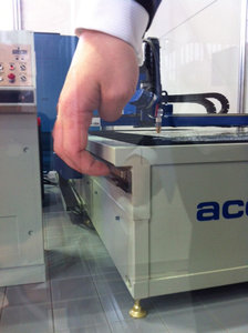

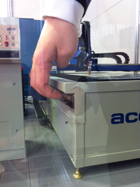

но макет успели сломать, пока везли в Москву на выставку отломили одну рельсу (там, вроде бы не так то легко было отломить), и по этой причине поцарапали лист с деталями на столе станка.
фото-2.jpg (4385 просмотров) <a class='original' href='./download/file.php?id=20161&mode=view' target=_blank>Загрузить оригинал (64.79 КБ)</a>
Еще были какие-то глюки, что одна из осей переставала корректно менять направление (всегда двигалась в одну сторону). Даже не знаю, что это может быть, кроме банально плохого контакта.
Хотел сегодня съездить, забрать макет. Буду ремонтировать.
Re: Нужен автономный контроллер (недорогой)
шот не видно где отломили
