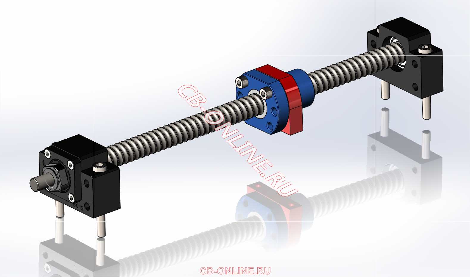

Добрый вечер! просмотрев много тем, так и не нашел, как создается преднатяг в опорах швп. между внешними или внутренними обоймами устанавливается шайба или другим образом?

SGStandart писал(а):как создается преднатяг в опорах швп
Всё элементарно, передняя опора на против двигателя, состоит из двух шариковых радиально-упорных подшипников, их и стягивают гайкой, резьба не даром нарезана на ШВП, задняя опора свободная там один радиальный шариковый подшипник, и преднатяг там не нужен.

то есть крепление винта к станине осществляется только в точке крепления мотора? а свободный подшипник можно крепить - просто по месту высверлив отверстие в станине и нарезав резьбу?

pup писал(а):то есть крепление винта к станине осществляется только в точке крепления мотора? а свободный подшипник можно крепить - просто по месту высверлив отверстие в станине и нарезав резьбу?
Уффф, винт крепится либо опорами, что в 99% делается, одна опора с 2мя подшипниками, другая с одним.
Либо, теже подшипники фиксируются в станки иным способом, что доставит больше проблем.

нутквот. как оно зажимается между двух опор? я так понял, что осевой люфт выбирается затяжкой гайки? со второй стороны просто болтается. то есть порядок примерно такой:
сверлим крепежные отверстия/нарезаем резьбу под переднюю опору (где мотор), ставим опору, ставим винт, затягиваем его гайкой. ставим вторую опору, чтобы конец винта не болтался, по месту намечаем отверстия, сверлим/нарезаем резьбу, крепим. так?

pup писал(а): порядок примерно такой:
Да совершенно верно.

DeNew Lab писал(а):Всё элементарно, передняя опора на против двигателя, состоит из двух шариковых радиально-упорных подшипников, их и стягивают гайкой, резьба не даром нарезана на ШВП
Тогда что бы от затяжки гайки был толк, мне нужно между внешними обоймами поставить шайбу?

SGStandart писал(а):нужно между внешними обоймами поставить шайбу?
да, два подшипника на дистанции должны быть не большой, 2..3мм.

Тогда как правильней: Шайбу между внешними обоймами и регулировка гайкой на ШВП или подбором шайб между внутренними?

SGStandart писал(а):Шайбу между внешними обоймами и регулировка гайкой на ШВП
именно так, стандарт и более чем оправдан, гайки 2 я ставил, одна контрит другую.

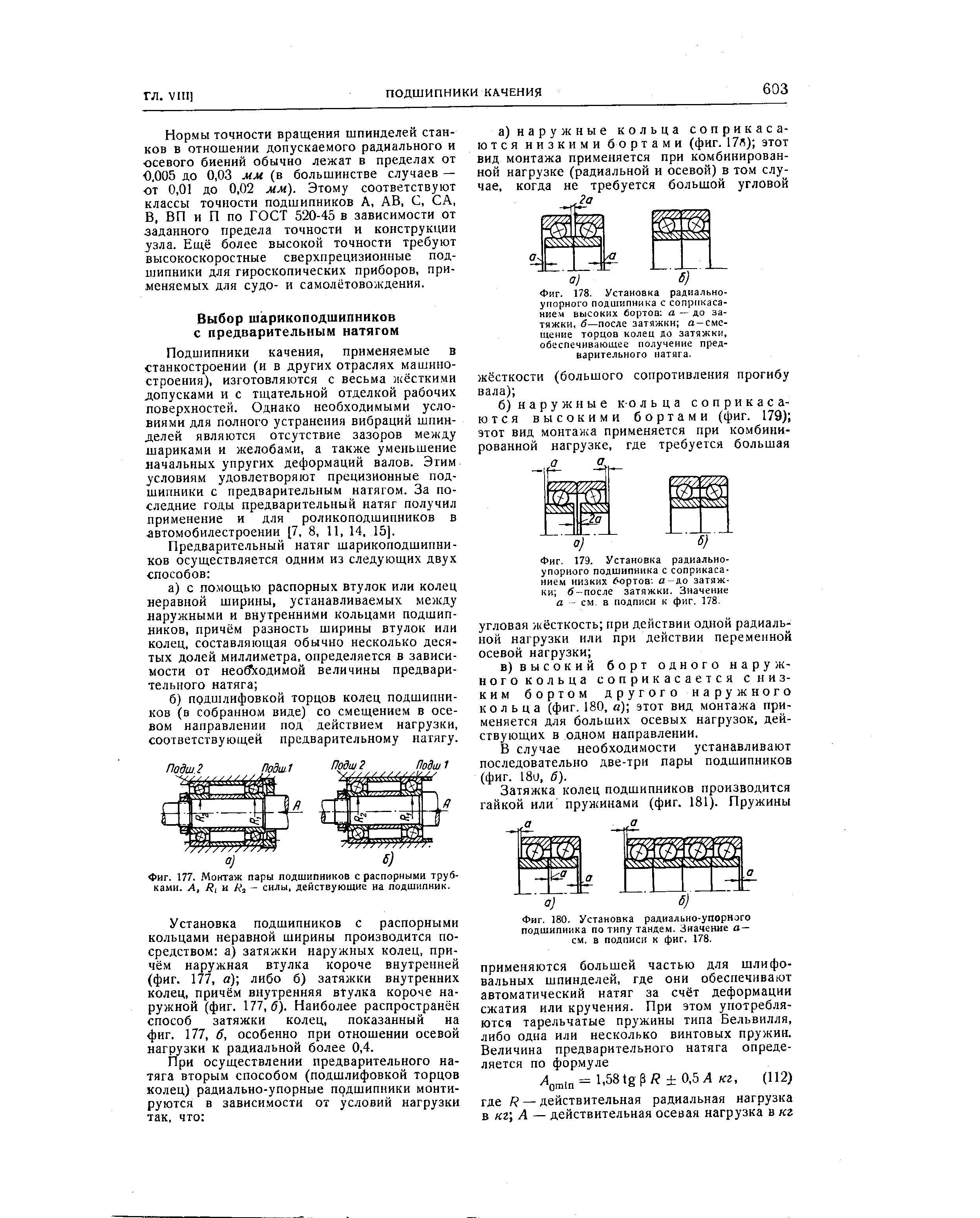

SGStandart писал(а):Тогда как правильней: Шайбу между внешними обоймами и регулировка гайкой на ШВП или подбором шайб между внутренними?
[attachment=0]Подшипники качения.png[/attachment
Вот вам для начала.......почитайте.

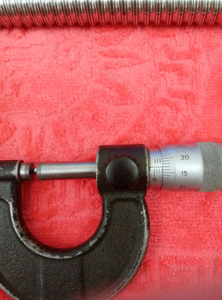

Измерил все шарики в гайке, которая люфтила...
Что скажете господа? Какие шарики заказывать? :freak:

IvIaCTeP писал(а):Измерил все шарики в гайке
Чем, этим микрометром ? Тогда это пустое дело, нужно тысячные измерять, цифровой микрометр, как минимум, а эти данные бесполезны, не несут важности и правдивости, увы и ах.
Блин))))
Завтра найду такой микрометр и измерю.
