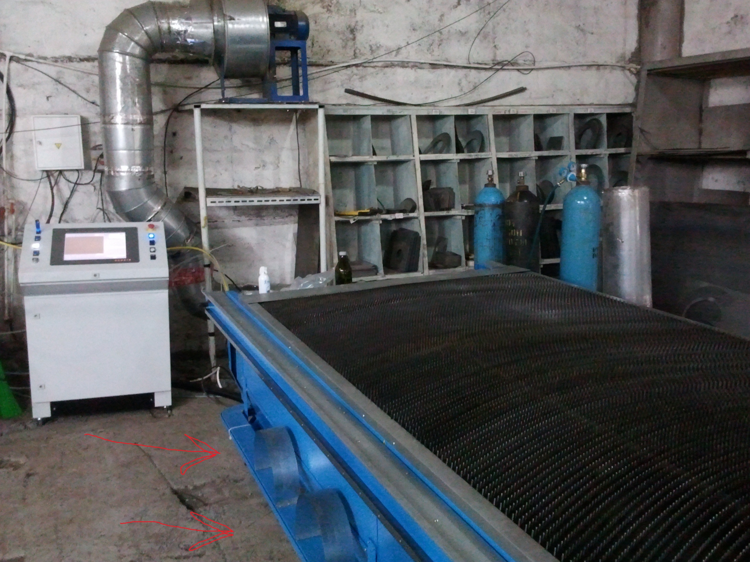

Станок в общем уже собрали, все работает, ездит, двигается. Теперь появилась проблема, гибкий кабель канал по оси Х получился длиной 4 м и достаточно тяжёлый так как в нем проходит куча проводов в резиновой изоляции и провод от плазмы. Кабель канал в одном положении лежит в металлическом лотке а в другой стороне он в воздухе и нет возможности сделать лоток, та часть к.т. в воздухе периодически хочет надломиться при движении станка, как это можно исправить?

Viktor69 писал(а):Станок в общем уже собрали, все работает, ездит, двигается. Теперь появилась проблема, гибкий кабель канал по оси Х получился длиной 4 м и достаточно тяжёлый так как в нем проходит куча проводов в резиновой изоляции и провод от плазмы. Кабель канал в одном положении лежит в металлическом лотке а в другой стороне он в воздухе и нет возможности сделать лоток, та часть к.т. в воздухе периодически хочет надломиться при движении станка, как это можно исправить?
Почему нет возможности сделать лоток? Т.е. удлинить нижний во всю длину стола, закрепить нижний конец гибкого кабеля в середине лотка, в одну сторону кабель будет ложиться в лоток, а в другую будет висеть в воздухе. Там где в воздухе закрыть лоток крышкой, наверху присверлить полоску металла "радугой".
У нас так и сделано, только там где должен висеть в воздухе прогибается до самого лотка и надламывается. Может фото покажите, немного не понял про: "наверху присверлить полоску металла "радугой"".

Идея хорошая, но у нас низко расположен двигатель и будет мешать. Есть идея сделать на лоток пару роликов, кабель канал будет провисать и касаться будет только роликов а не целиком лоток. Или в кабель канал что-то засунуть чтобы придать ему упругости, только от этого он станет еще тяжелее.

Можно ролики поставить, но вы пишите, что низко расположен мотор и будет мешать. А, вообще, фото не помешало бы.

Viktor69 писал(а):Или в кабель канал что-то засунуть чтобы придать ему упругости, только от этого он станет еще тяжелее
Можно вставить кишку от горелки сварочного полуавтомата, для проволоки не менее 2 мм.... Весит немного, но жёсткость хорошая... По сути эта самая кишка - обычная длинная цилиндрическая пружина....
