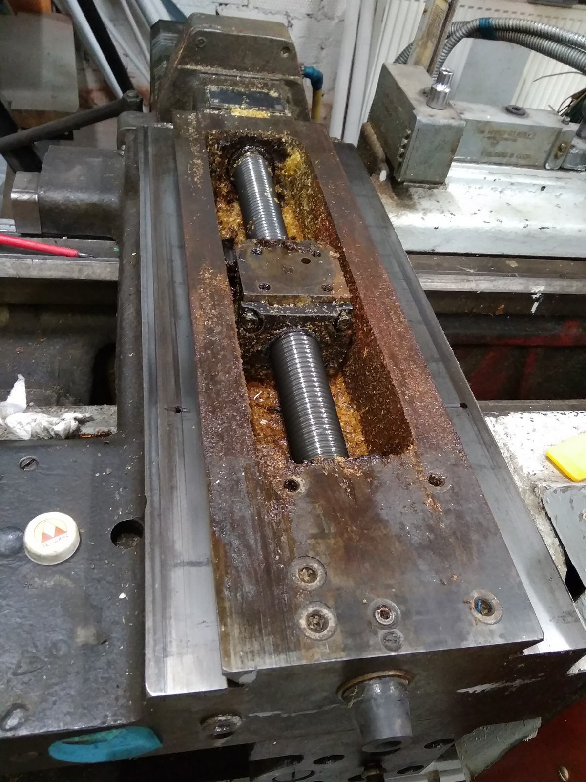

Smersh54
- Кандидат
- Сообщения: 83
- Зарегистрирован: 17 май 2018, 11:15
- Репутация: 2
- Настоящее имя: Алексей
- Откуда: Новосибирск
- Контактная информация:

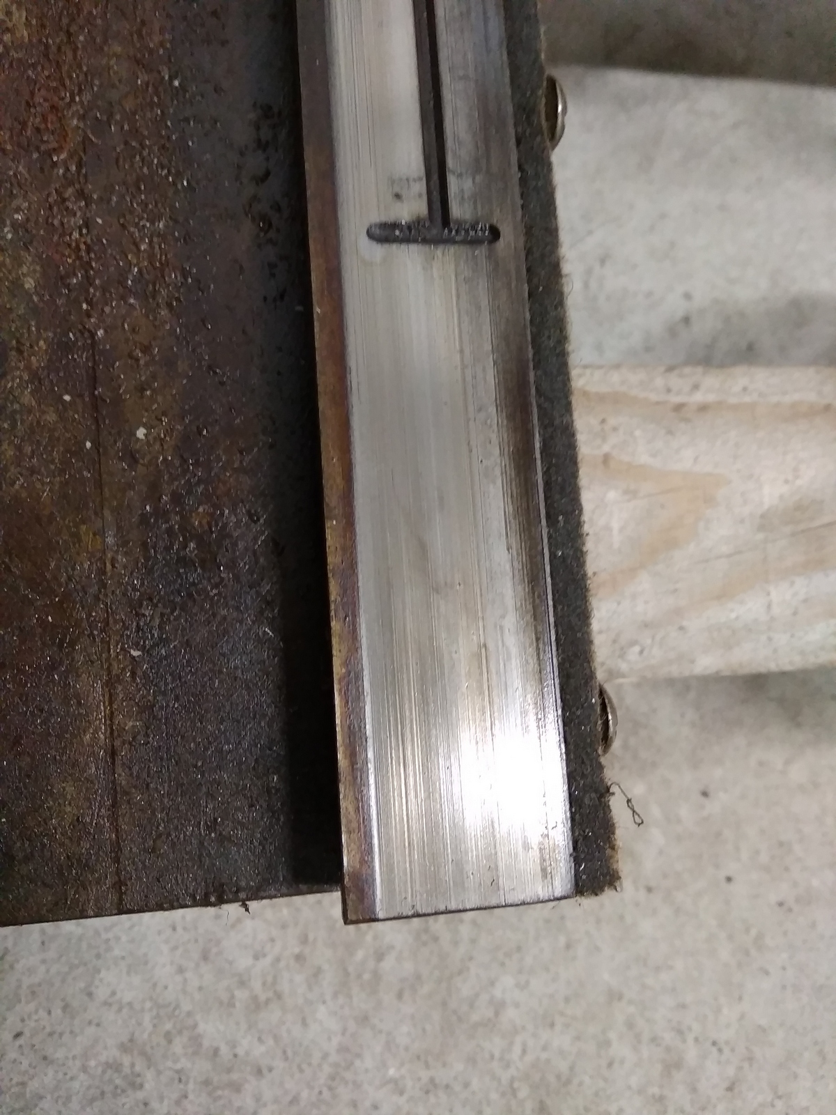

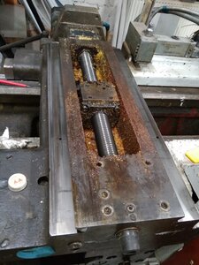

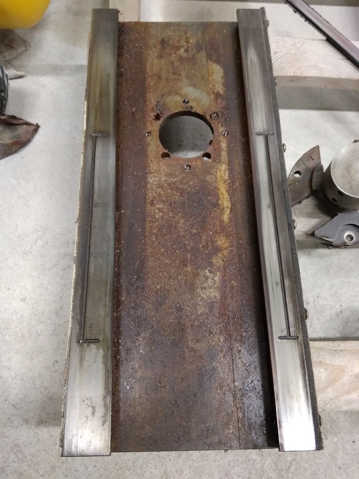

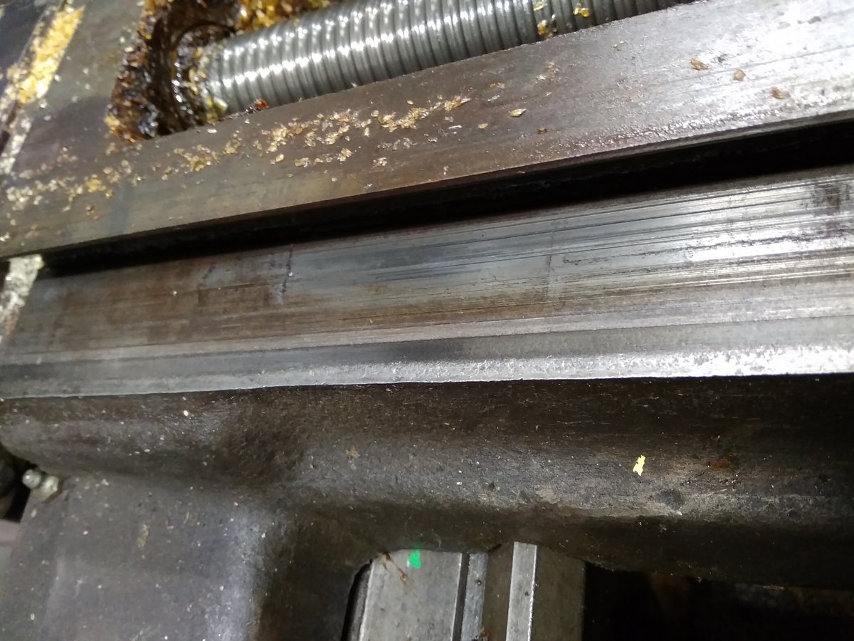

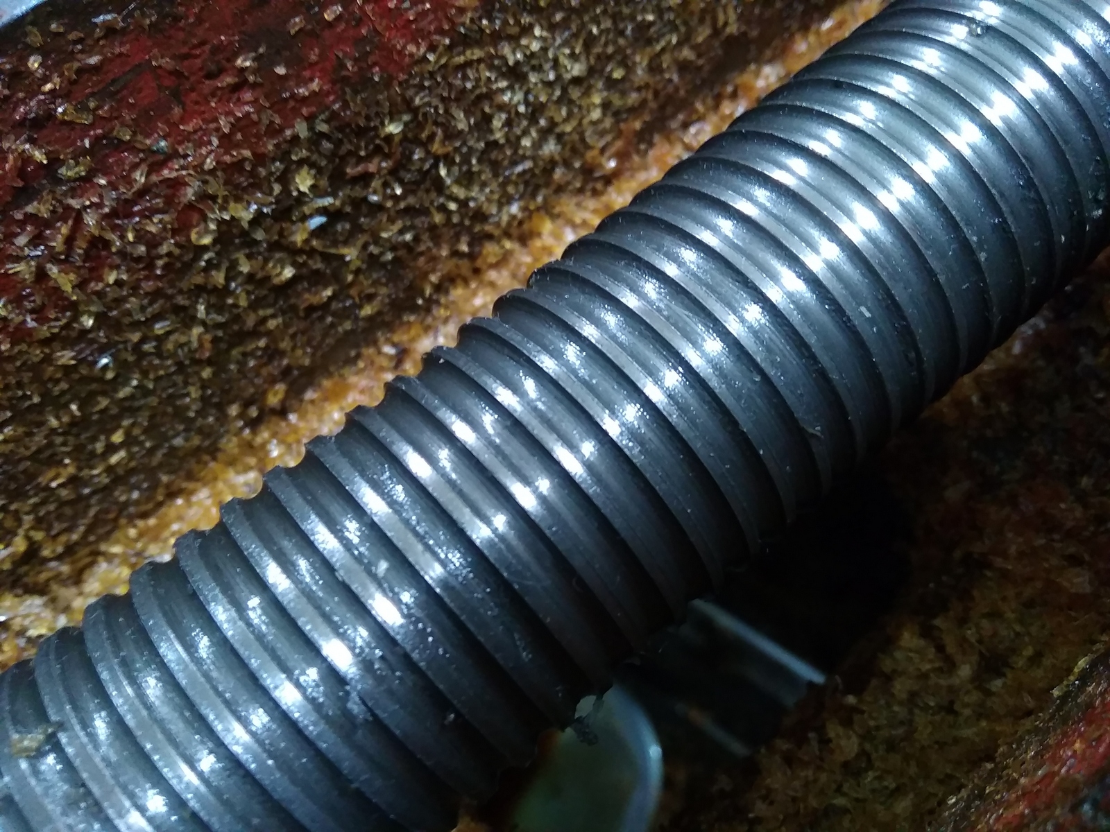

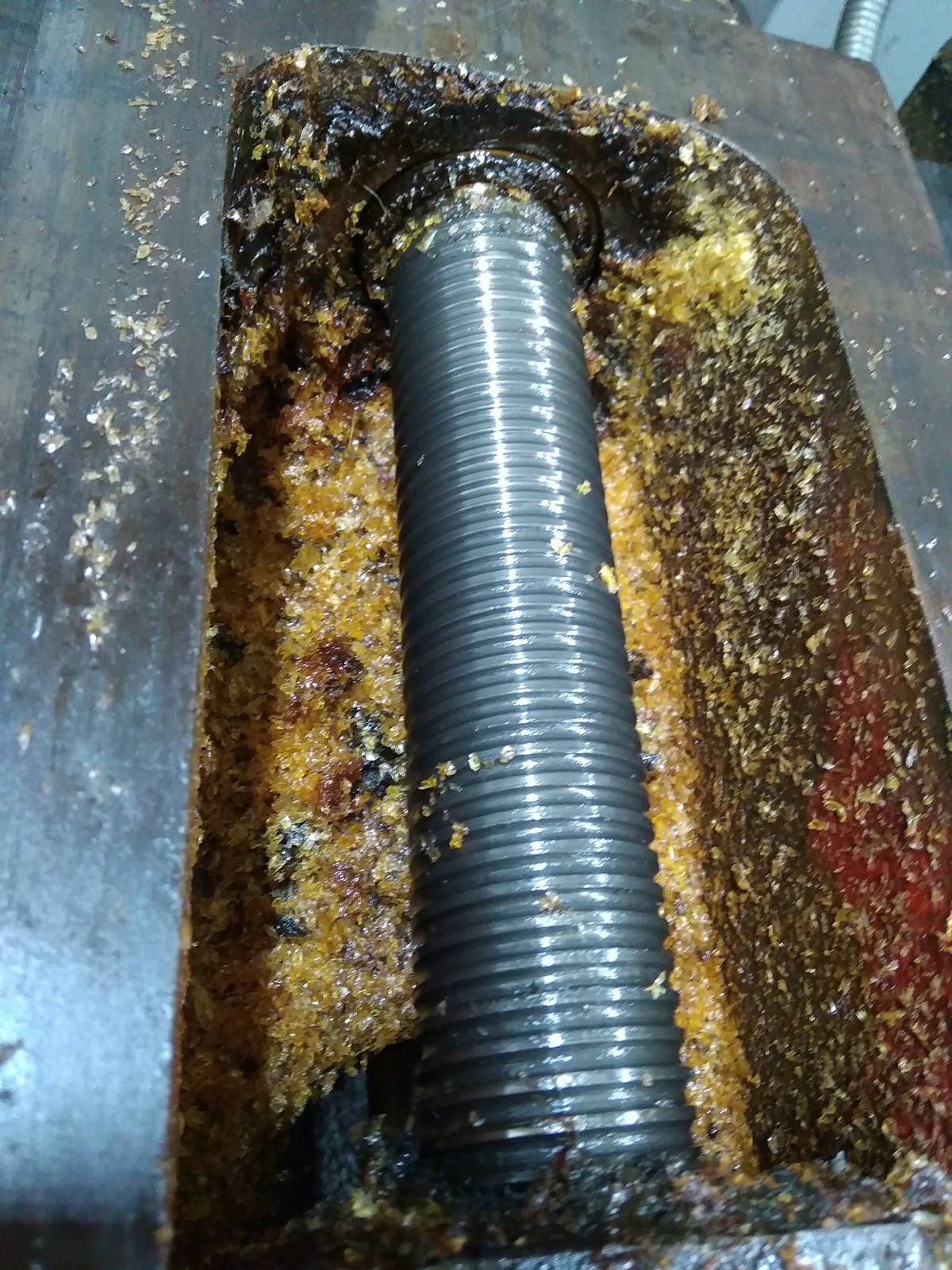

Re: Оживление 16к20т1

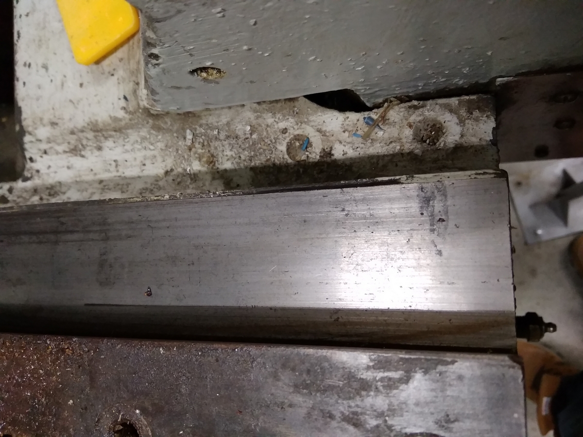

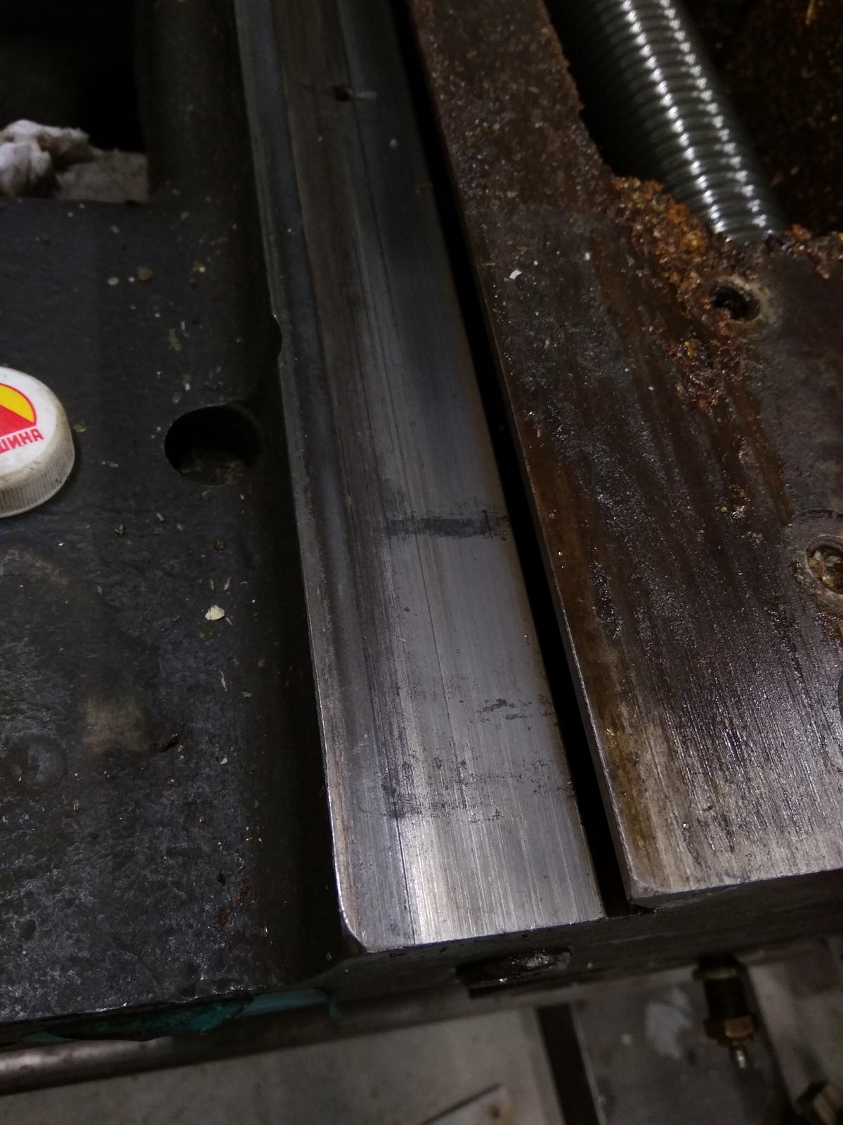

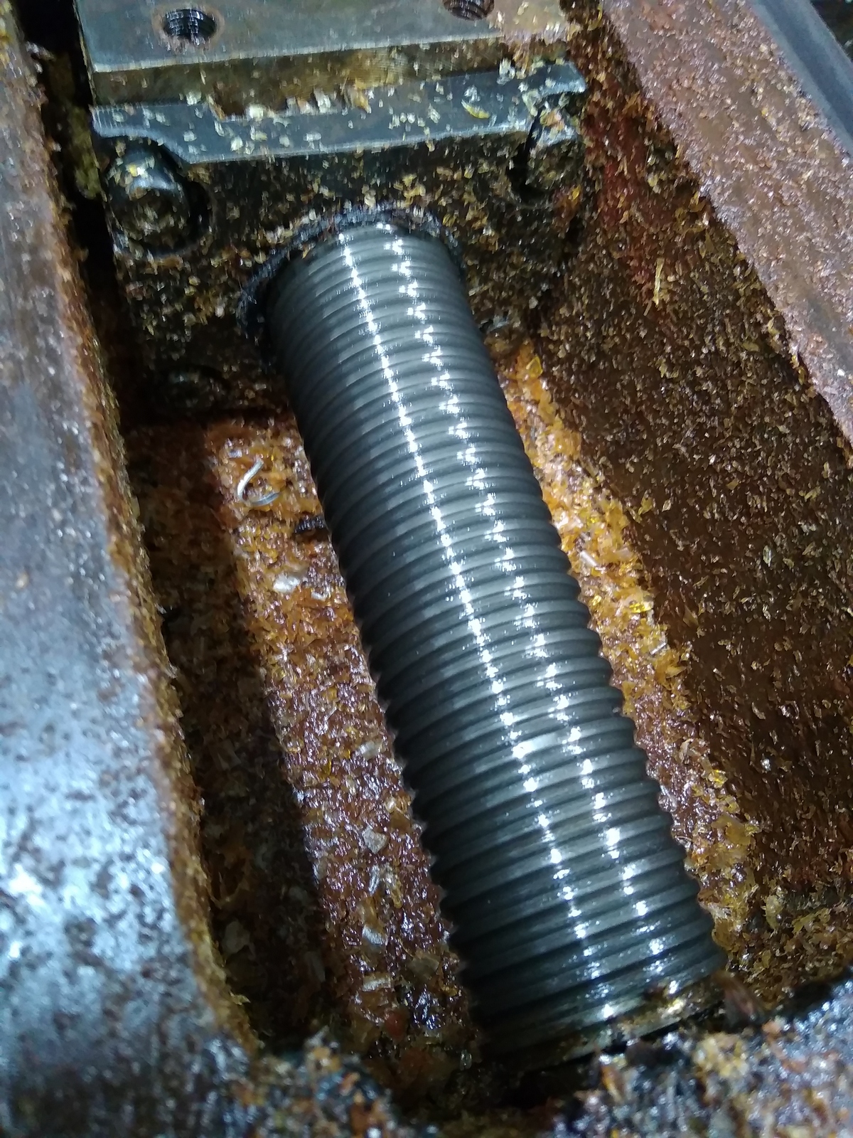

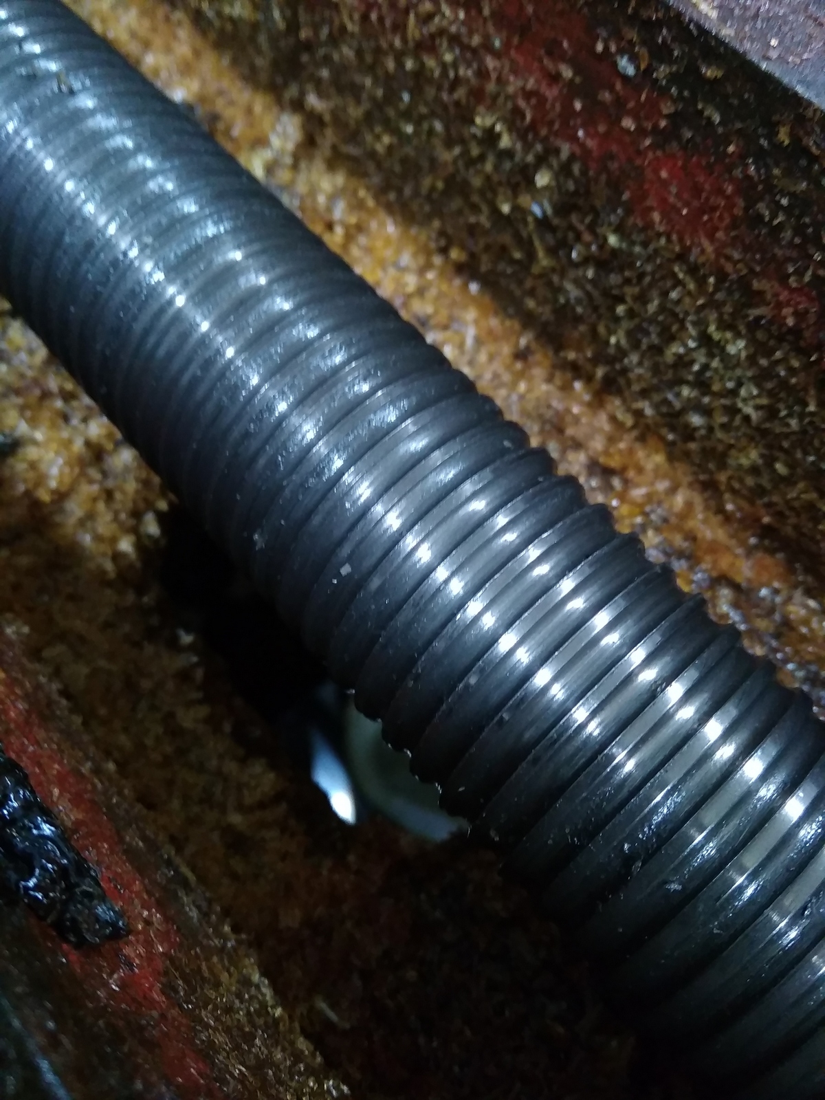

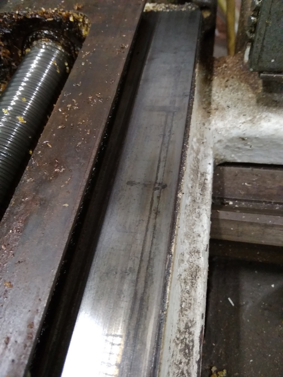

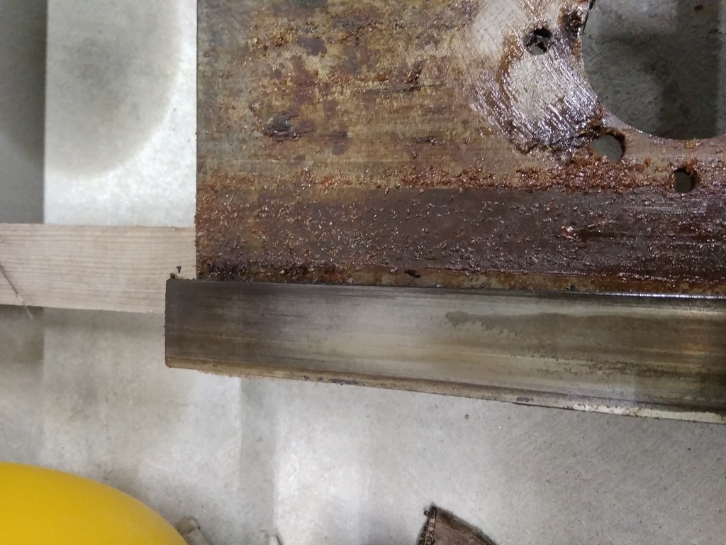

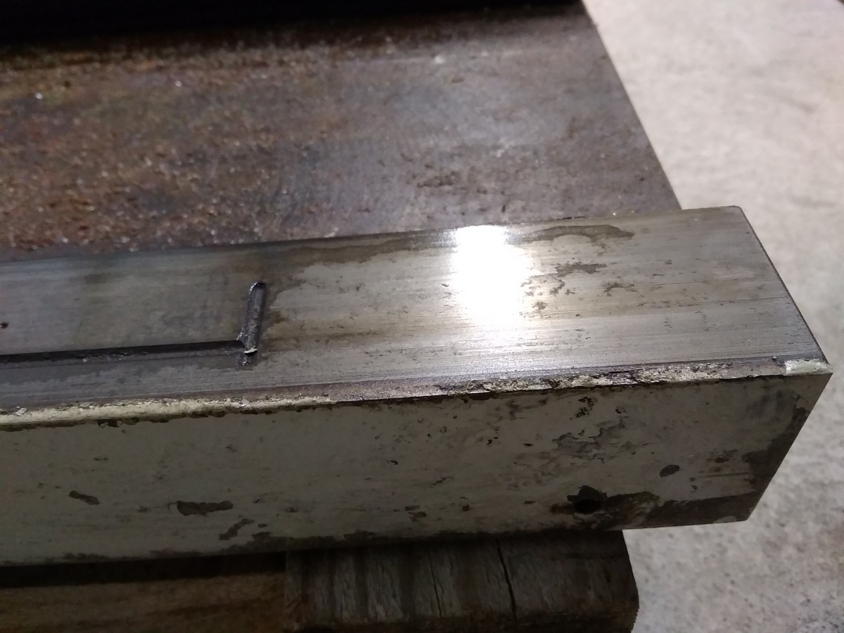

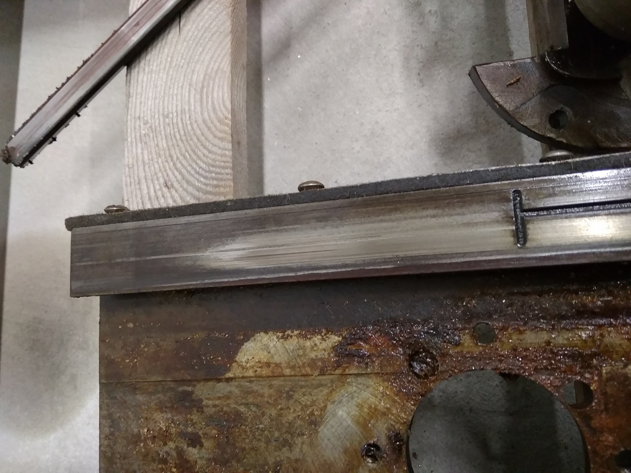

Совсем не занимался станками из-за всей этой дичи в мире и ее последствий.
Но вот руки дошли и впереди новогодние праздники, времени вагон будет.

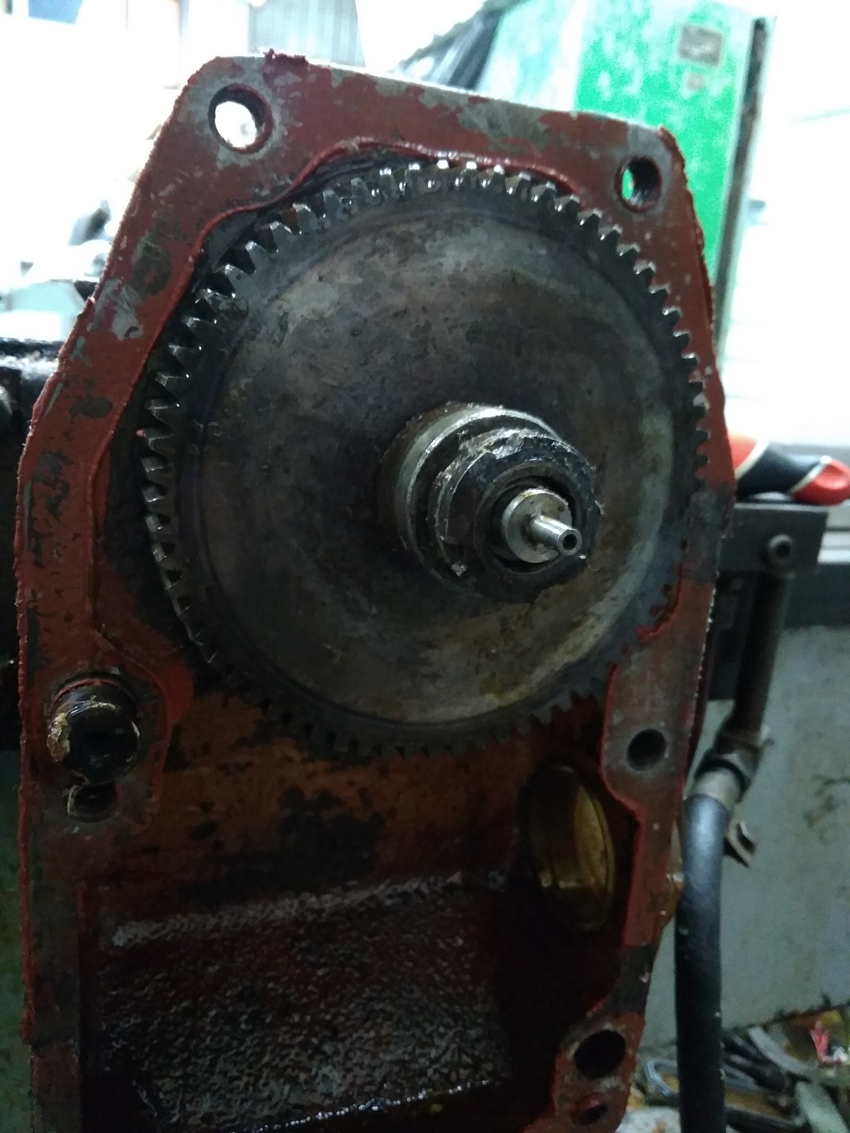

Удалось запустить и настроить станок на новой версии программы, в которой можно управлять легко электроавтоматикой станка, например поменять 6 револьверную головку на 8, что мне было важно.

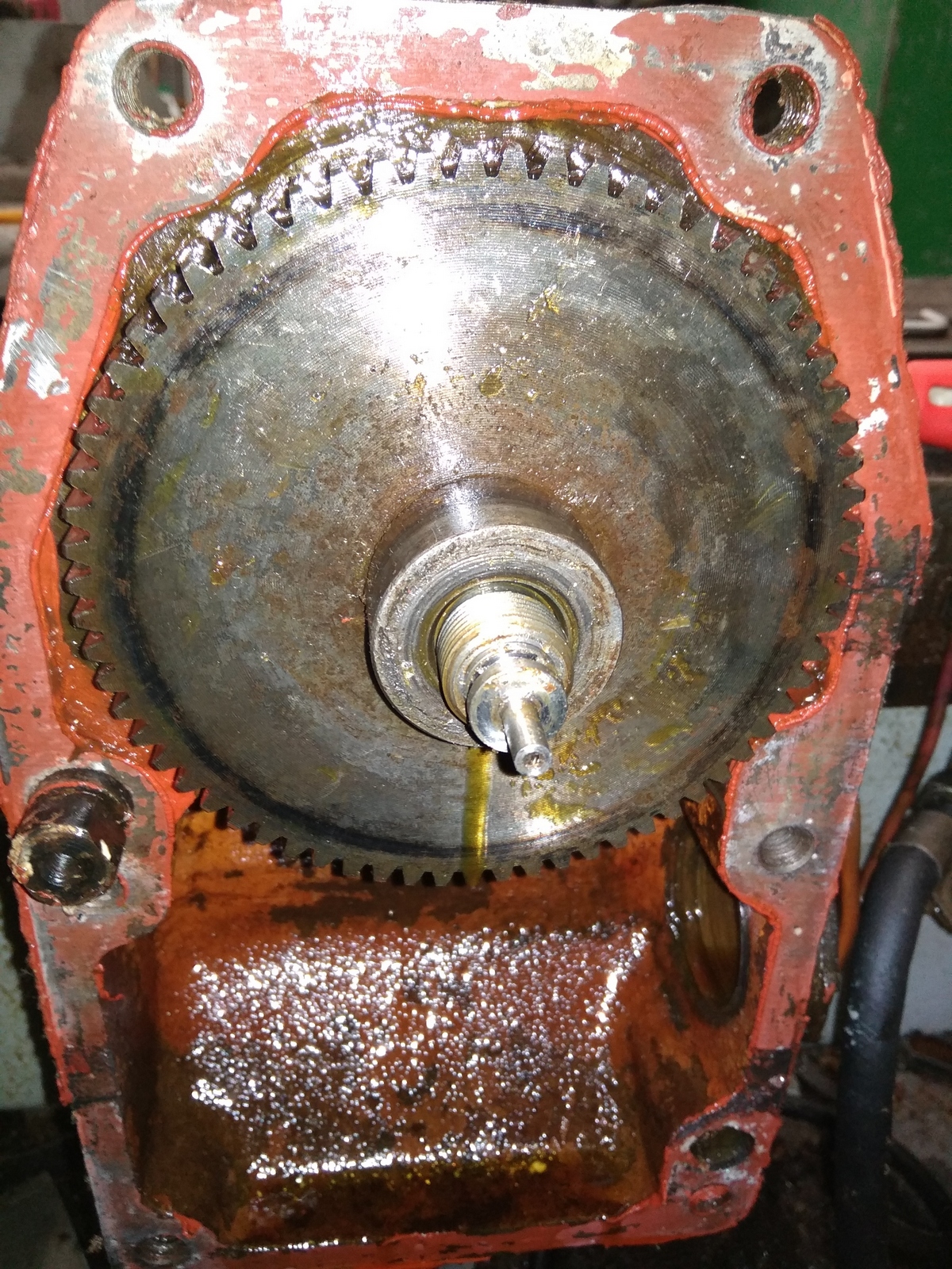

Начал разбирать станок и сразу же зашел в тупик) Снять поперечный суппорт удалось методом тыка и с помощью съемника. смешная ситуация возникла с шарниром, на котором прикручен привод, около часа пытался клиньями "открыть" петлю, в итоге снял привод через попу, а оказалось нужно было ослабить две гайки на этом шарнире))
Редуктор был полон масла, все герметично и собрано на "свежем" красном автомобильном герметике. интересно зачем разбирали все узлы.
Существует ли в природе документация (мануал) по разборке станка?
Сейчас нужно снять продольную каретку, и не могу сходу понять, на чем "сидит" шестерня редуктора на ШВП. шпонки нет, а выбивать ломать не хочется.

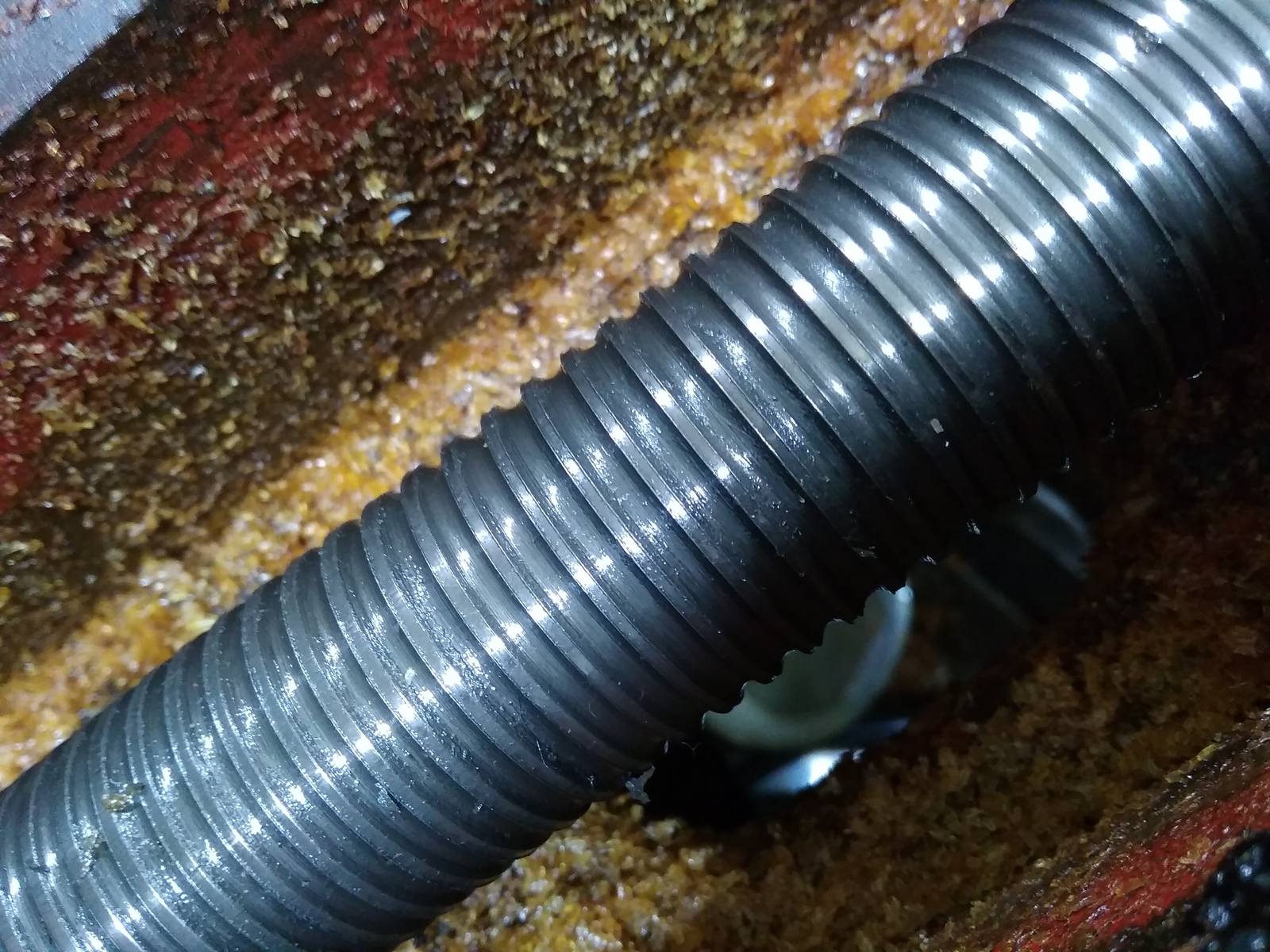

на поперечной ШВП виден износ, на одной стороне резьбы есть заусенец. но она не болтается как вроде. нужно ли менять по хорошему?
и раз речь зашла о ШВП, не могу найти похожие на директлоте. есть похожие, но не на 100%. Кто-нибудь менял на своем станке?
для чего на швп, в отдельном смотровом окошке, закрытом крышкой и винтами ( между резьбой и шестерней) два кольца с фиксацией винтом? что они делают?
снимать швп нужно в сторону шестерни? нужно ли снимать гайку, корпус?
В первый раз сложновато, пять минут работаешь, час думаешь.

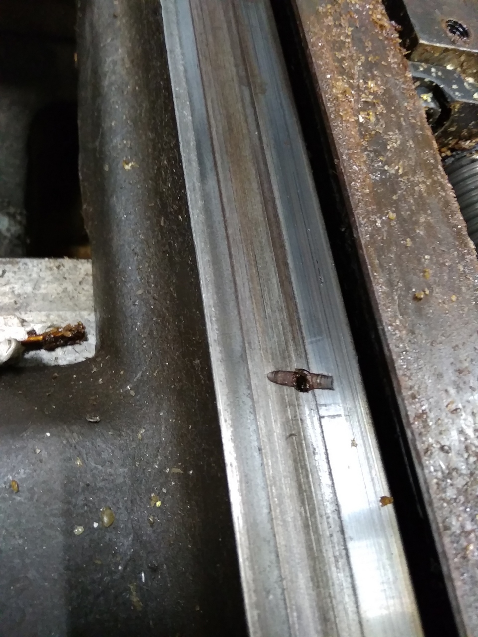

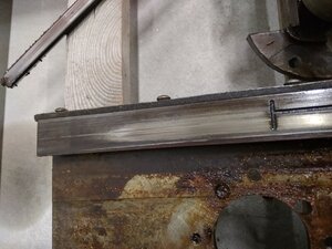

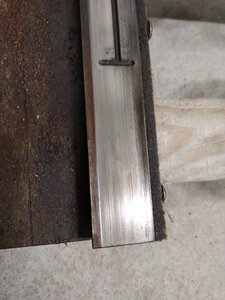

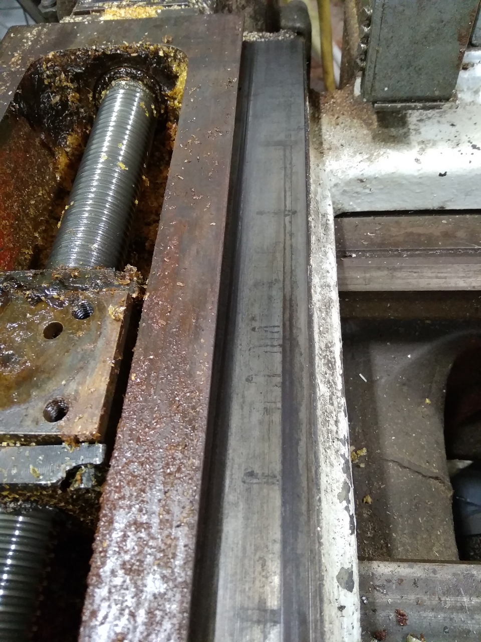

Смысл разборки, нужно посмотреть состояние наделок под кареткой. думаю их нет, из-за этого все висит в воздухе и трески продольного швп.
Одна из трубок на смазку была развальцована чем-то подручным, из-за этого поступало мало масла на направляющие. При том, даже когда запускал станок, смазка была только на призматической направляющей. Канавка износа на плоской направляющей на глаз пару десяток, хочу снять сначала каретку и все измерить.
прикрепляю фотографии поперечного суппорта. выработка ощутима. Что посоветуете ? шлифовать, шабрить? на барахолке есть суппорт и каретка, свиду в хорошем состоянии, может и не работали... Может есть смысл поменять или ставить зедекс и подгонять?

- Зачётный участник
- Сообщения: 32902
- Репутация: 6194
- Откуда: Казахстан.
Конусная посадка.
Есть разные модели, иногда продавцы пишу 16к20, а это 16А20
Регулировать натяг/лют в подшипах опор.
Снимал полностью швп с опорами со стана. Потом по частям разбирал.
Шлифовка даст красивую поверхность, но это не значит что будет она ровная
