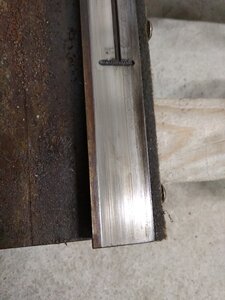

Смысл разборки, нужно посмотреть состояние наделок под кареткой. думаю их нет, из-за этого все висит в воздухе и трески продольного швп.
Одна из трубок на смазку была развальцована чем-то подручным, из-за этого поступало мало масла на направляющие. При том, даже когда запускал станок, смазка была только на призматической направляющей. Канавка износа на плоской направляющей на глаз пару десяток, хочу снять сначала каретку и все измерить.
прикрепляю фотографии поперечного суппорта. выработка ощутима. Что посоветуете ? шлифовать, шабрить? на барахолке есть суппорт и каретка, свиду в хорошем состоянии, может и не работали... Может есть смысл поменять или ставить зедекс и подгонять?

Smersh54 писал(а): ↑ Что посоветуете ? шлифовать, шабрить?
Шлифовка даст красивую поверхность, но это не значит что будет она ровная ;)
