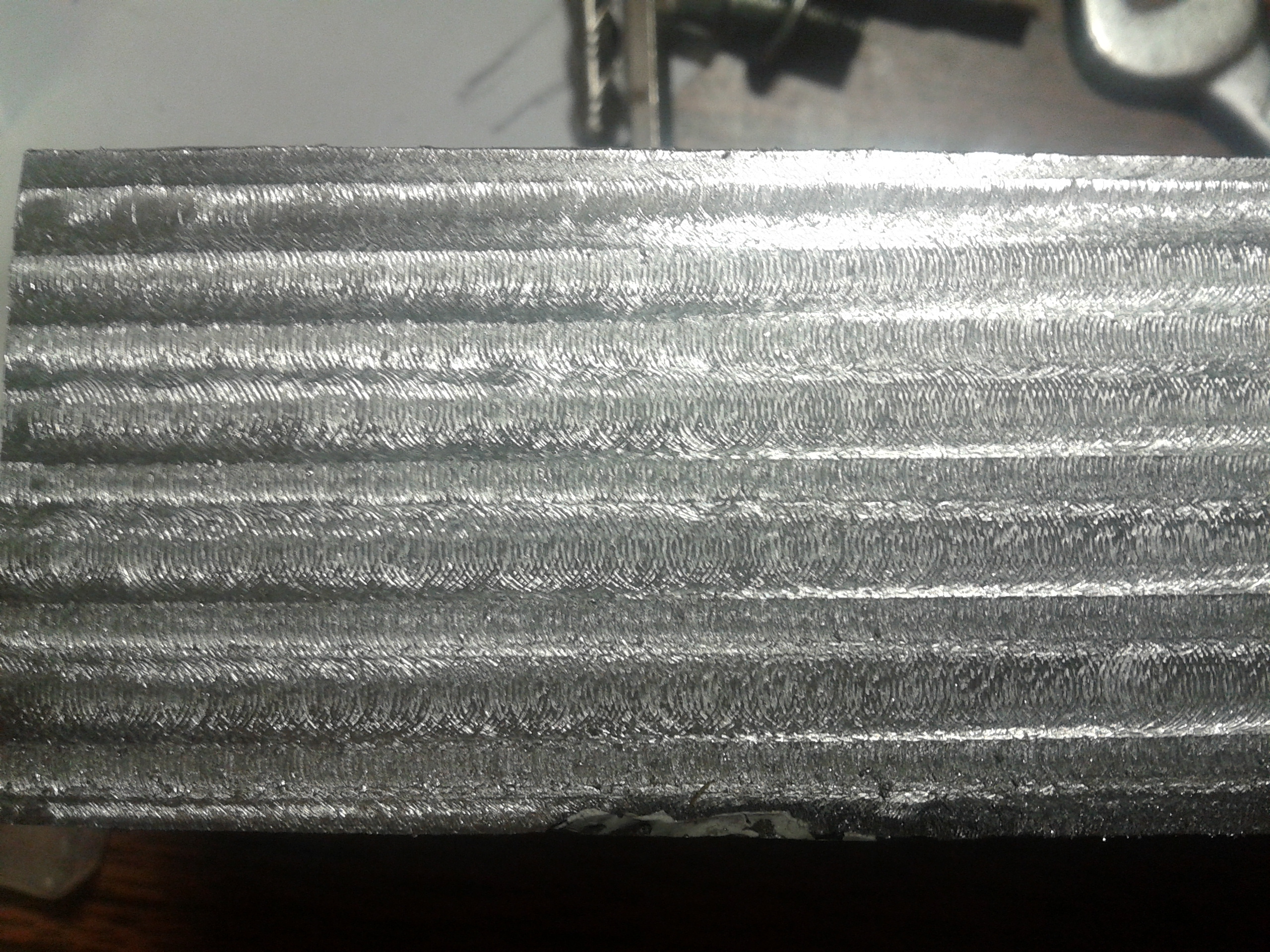

Что-то мне не нравится как станок торцует поверхность,
при растровой обработке ,какие-то борозды оставляет,не пойму почему ,толи шаг по горизонтали большой, толи фреза тупая?
Вот фото:

Сообщение ukr-sasha »
Два индикатора добавляют удобства. Можно все то же самое делать с одним, только поворачивая шпиндель руками на 180 градусов.
По поводу борозд, очень похоже на вибрации вследствие люфтов.

Сергей= писал(а):Что-то мне не нравится как станок торцует поверхность,
СОЖ, она ведь не только охлаждает, а еще и смазывает, облегчая резание и снижая износ. Для начала возьми хотя бы баллончик WD-40 и побрызгай во время обработки - эффект заметен сразу - и по звуку, и по качеству поверхности.
Re: Установка Сервоприводов Yaskawa SGDH-04AE На Optimum BF2
Сергей= писал(а):не пойму почему ,толи шаг по горизонтали большой, толи фреза тупая?
Ты же не хочешь режимы считать. На фото большая подача на зуб.
Сообщение Сергей= »
aftaev писал(а):Ты же не хочешь режимы считать. На фото большая подача на зуб.
Да я вроде на 400 резал, а шаг по Z под конец вообще 0.1 сделал?

Serg-tmn писал(а): WD-40 и побрызгай во время обработки - эффект заметен сразу - и по звуку, и по качеству поверхности.
А вот про смазку я и забыл ,как раз :D
Сообщение Сергей= »
ukr-sasha писал(а):По поводу борозд, очень похоже на вибрации вследствие люфтов.
Вибрацыя может быть ,но не из за станка а скорее из за того что это боковина швелера шириной 10см а нижняя боковина зажата в тисках . Надо проверить на другой заготове и пожёще зажать ёё :)

Сергей= писал(а):Да я вроде на 400 резал, а шаг по Z под конец вообще 0.1 сделал?
На 400 чего?
Фреза каждым зубом забирает материал это подача на зуб.
Допустим 400 об/мин и подача 1000мм/мин фреза будет снимать по 0,5мм(это примерно не хочу считать) Если будут обороты 400 но подача 100 то фреза будет снимать уже в 10 раз меньше это 0,05мм.
Если задирать режимы (типо я так хочу) это приводит:
к поломке инструмента
к избыточным вибрациям станка и его износу
отгибанию инструмента(фрезы)

Да надо учится подбирать скорости :thinking:
А борозды появляются в месте перекрытия тогда ,когда при работе шпинделя по часовой стрелке стол подаёт деталь с лева на право, а когда на оборот идёт борозд нету. Это почему так?? :thinking:
Сергей= писал(а):Да надо учится подбирать скорости
диаметр фрезы?
материал фрезы?
кол-во зубов?
Сергей=
Сообщения: 580
Зарегистрирован: 31 июл 2012, 22:28
Репутация: 9
Сообщение Сергей= »
aftaev писал(а):диаметр фрезы?
материал фрезы?
кол-во зубов?
Диаметр: 6мм
Материал: HSS (больше ничего о ней не знаю)
Кол-во зубов: 4

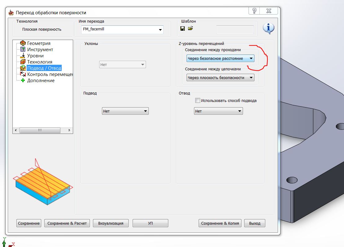

Ты же можешь задать направление какое хочешь.
Типа встречное или попутное.
Можно для экономии времени черновую обработку сделать в обоих направлениях
и оставить на чистовую не много материала. И снять в том направлении ,
где чище получается поверхность.
Если в каме задаешь одно направление для съёма, то желательно выбрать режим
смотри скрин. Тогда экономишь малость по времени.
Если пилькаешь люминь, то для чистовой лучше попутное фрезерование.
m.JPG (2686 просмотров) <a class='original' href='./download/file.php?id=11913&mode=view' target=_blank>Загрузить оригинал (99.61 КБ)</a>
Сергей=
Сообщения: 580
Репутация: 9
Сообщение Сергей= »
nik1 писал(а):Если в каме задаешь одно направление для съёма, то желательно выбрать режим
Спасибо ,сейчас попробую.
