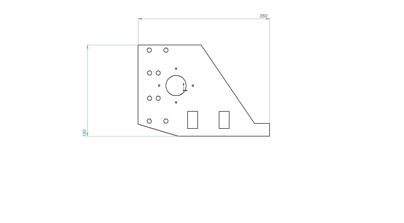

Всем привет.
Думал вопрос разместить в теме Покупка/Продажа, но как то неуместно, мне только ориентировочную цену бы хотелось понять. Чтобы определить, что целесообразнее, отдавать на сторону изготовление или самому пытаться.
Если делать из АМГ6 боковину толщиной 24мм, сколько хотя бы примерно может стоить изготовление с такими размерами?

daemon78 писал(а):Всем привет.
Мне видится цена рублей 8 за 2 детали, это работа.
Плюс материал сколько то.

Я человеку делал эти стойки с моего проекта из 40мм дюрали за 13,5 с материалом.

Umnik писал(а):Мне видится цена рублей 8 за 2 детали, это работа.
Огромное спасибо, теперь есть для оценки какой то базис
Gestap писал(а):Я человеку делал эти стойки с моего проекта из 40мм дюрали за 13,5 с материалом.
Ответил Вам в личку

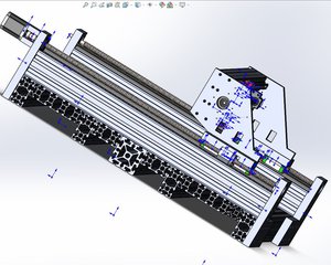

Получается вот такое основание
Основание 1.JPG (2880 просмотров) <a class='original' href='./download/file.php?id=181776&mode=view' target=_blank>Загрузить оригинал (188.03 КБ)</a>

Над станком есть менюшка, глазик такой, его выбираешь и нажимаешь на значок системы координат. И на твоём станке скрываются все синие нули деталей.
daemon78
Сообщения: 1311
Репутация: 103
Re: Грызля по дереву/люминю
Сообщение daemon78 »
sima8520 писал(а):
daemon78 писал(а):Получается вот такое основание
Спасибо, добрый человек.
Не знал о такой полезной возможности
