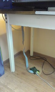

Да, скорее всего, для данного драйвера, мотора, напряжения питания и управления от LPT - это предел.
Мотор, я так понимаю, Nema23 67 мм? У него случайно не 6/8 выводов? А то можно было бы попробовать подключить половину или наоборот - полную обмотку, и сравнить.
Может быть стоит ток обмоток поднять немного выше нормы. Мотор, вообще, нагревается?
Более мелкий микрошаг для высоких скоростей "погоды не сделает".

Мотор я точно не знаю какой , никакой маркировки на нем нету, габаритами 57*57*76 мм. Не греется, биполярный. как писал ранее повышение тока ничего не изменило.

Если повышение тока ничего не меняет - значит он не успевает достигать требуемого значения при таком напряжении питания и такой индуктивности обмоток.РЕКЛАМА писал(а):Мотор я точно не знаю какой , никакой маркировки на нем нету, габаритами 57*57*76 мм. Не греется, биполярный. как писал ранее повышение тока ничего не изменило.
Тут уже ничего не сделать.

Я недавно пробовал высокие частоты step и мелкий микрошаг.buyvoll писал(а):Да ладноDarxton писал(а):В реальности входные оптопары являются ограничением. Так что такой контроллер ничего не даст.buyvoll писал(а):Для хороших скоростей с ШД нужен микрошаг чем мельче тем лучше 1/128 1/256, и соответствующий контроллер, выдающий ровные импульсы на требуемой частоте.![]()
Контроллер может просто не вытягивать скорость управления, и на частотах близких к пределу его возможностей начнёт выдавать чёрт знает что вместо миандра. Тут никакой оптрон не спасёт. Поэтому нужно смотреть что подходит в данном случае - arduino с atmega8 или mbed c ARM-ом
Проблема была именно в оптопаре.
При 50% заполнении сигнала максимальная частота оказалась около 150 кГц.
После того, как я изменил скважность, драйвер стал работать и на частотах выше 250 кГц (хотя драйвер по инструкции расчитан только на 200 кГц).
Когда сделаю нормальную интерфейсную плату можно будет попробовать и большие частоты, а сейчас электрические характеристики выхода контроллера не позволяют поднять частоту (высокая емкость проводов подключения и очень высокое выходное сопротивление).

У меня просто времени на это пока нет.buyvoll писал(а):michael-yurov, ёмкость проводов даёт о себе знать при частотах выше МГц.
В нашем случае больше индуктивность провода сказывается, т.к. всплески самоиндуктивности проводов на входе оптопары могут добавлять кучу лишних фронтов.
Попробуйте скрутить сигнальные провода, по типу витой пары.
только скручивать надо поосновательней, шуруповертом неплохо получается.
Я станок продавать собрался, а нынешний контроллер к нему временно подключил - проверить, как он работает.
Подключил плохо, (см. фото), и без интерфейсной платы. Выходы контроллера - 3,3 В, поэтому я их подключил между выходом и +5 В. А выход переключается между 0 В и состоянием высокого сопротивления.
И из за длинной лапши с высокой емкостью - заряд через диод оптопары стекает достаточно долго, это дает о себе знать на частотах выше 100 кГц.
P.S. А что там на видео - у вас 2 мотора на одном валу стоят что ли? Как же вам их удалось синхронизировать?
