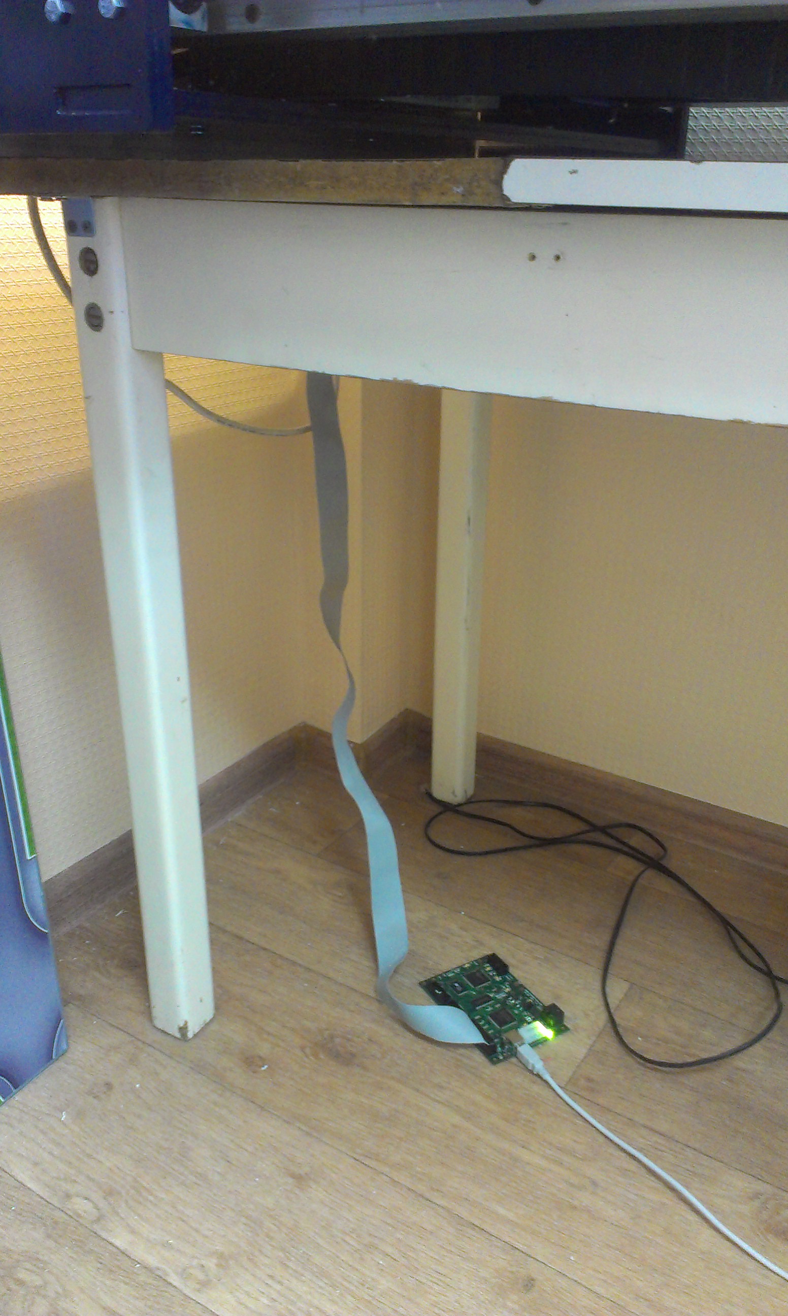

Я недавно пробовал высокие частоты step и мелкий микрошаг.
Проблема была именно в оптопаре.
При 50% заполнении сигнала максимальная частота оказалась около 150 кГц.
После того, как я изменил скважность, драйвер стал работать и на частотах выше 250 кГц (хотя драйвер по инструкции расчитан только на 200 кГц).
Когда сделаю нормальную интерфейсную плату можно будет попробовать и большие частоты, а сейчас электрические характеристики выхода контроллера не позволяют поднять частоту (высокая емкость проводов подключения и очень высокое выходное сопротивление).

У меня просто времени на это пока нет.
Я станок продавать собрался, а нынешний контроллер к нему временно подключил - проверить, как он работает.
Подключил плохо, (см. фото), и без интерфейсной платы.
IMAG0488.jpg (3596 просмотров) <a class='original' href='./download/file.php?id=13195&mode=view' target=_blank>Загрузить оригинал (697.1 КБ)</a>
Выходы контроллера - 3,3 В, поэтому я их подключил между выходом и +5 В. А выход переключается между 0 В и состоянием высокого сопротивления.
И из за длинной лапши с высокой емкостью - заряд через диод оптопары стекает достаточно долго, это дает о себе знать на частотах выше 100 кГц.
