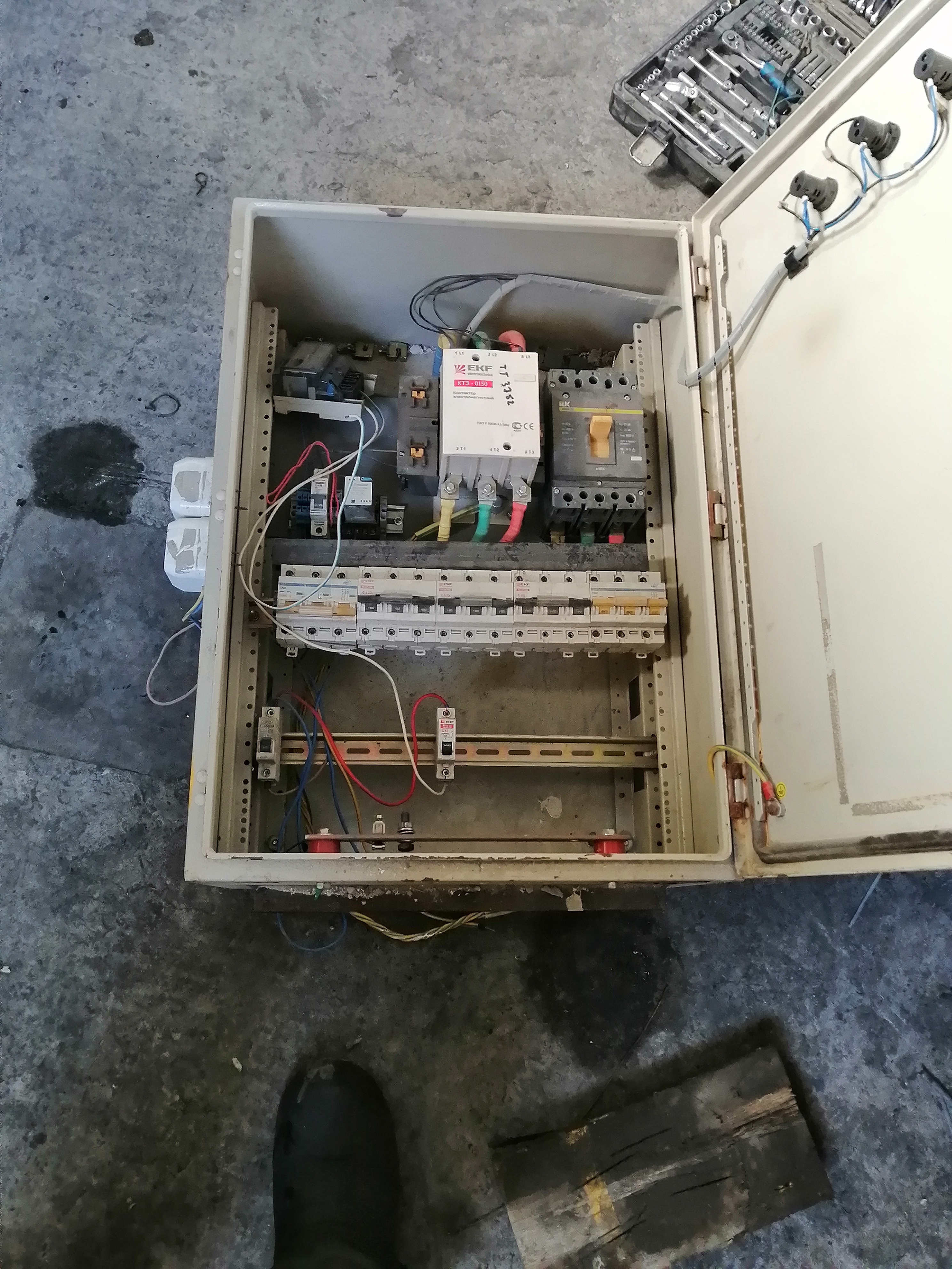

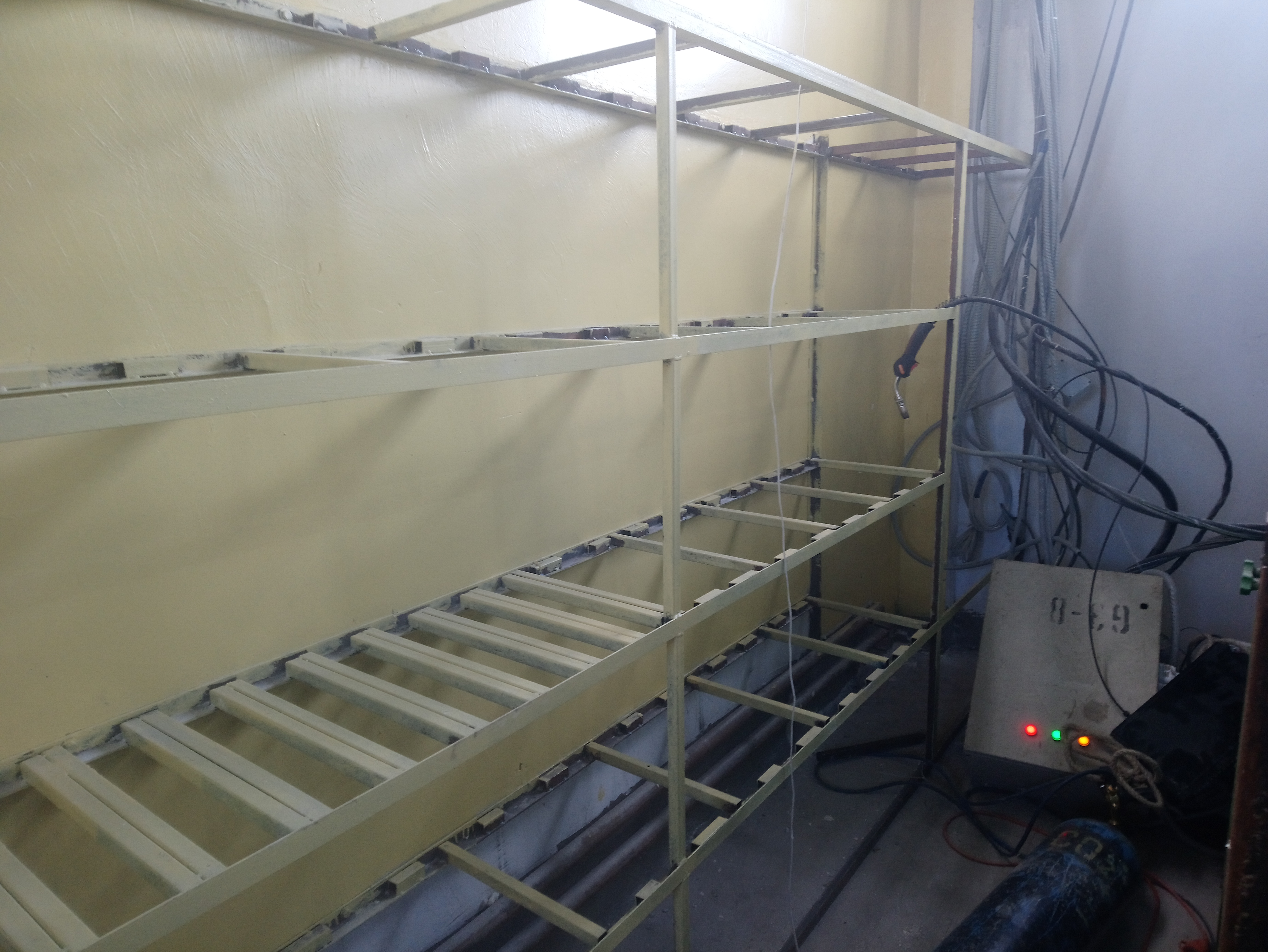

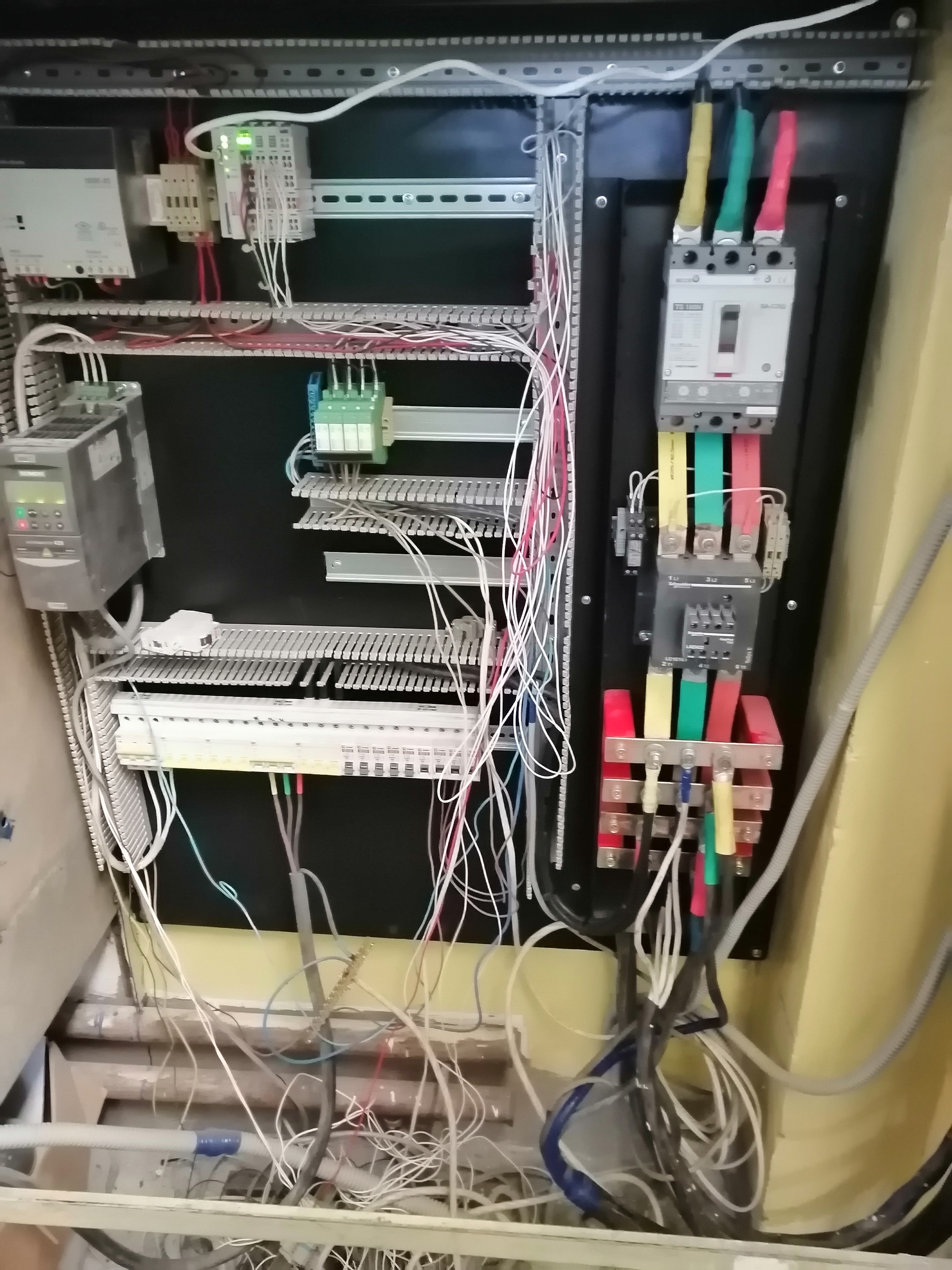

После очередного "спотыкача" о временный вводной щит повлекшего за собой легкий ушиб мизинца на правой ноге и последовавшего за этим отключением цеха от сети электроснабжения, было решено в срочном порядке начать подключение штатного щита смонтированного еще три месяца назад, но так и не подключенного до текущего момента. Щит был снят во время создания полочек и шпаклевки стен после чего мирно валялся в углу и ждал замены, так как постоянно находились какие-то другие срочные задачи.
DSC_0084.JPG (2425 просмотров) <a class='original' href='./download/file.php?id=174607&mode=view' target=_blank>Загрузить оригинал (5.61 МБ)</a>
Фотки к сожалению всего две. Старый щит и новый в момент сборки и отладки.
IMG_20200108_122350.jpg (2427 просмотров) <a class='original' href='./download/file.php?id=174605&mode=view' target=_blank>Загрузить оригинал (3.49 МБ)</a>
IMG_20200108_163810.jpg (2427 просмотров) <a class='original' href='./download/file.php?id=174606&mode=view' target=_blank>Загрузить оригинал (2.86 МБ)</a>

shalek писал(а):Сварочный, болгарка и и газовый баллон. Что-то здесь лишнее. :thinking:
А что может случится? учитывая температуру баллона = температуре улицы -25грц, дерьмовый пропан в баллоне и открытые вентлюки в помещении. Вот мне просто любопытно даже самые фантастические теоретические измышлизмы послушать...
Наверное "Усё взарветсо и мы все умрем..." :hehehe:
При такой температуре даже если в нем сваркой дырку прожечь, его спокойно можно взять на улицу вынести и поставить выгорать. :hehehe:

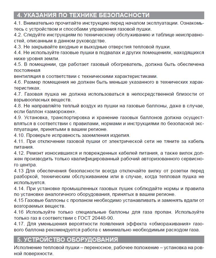

Sakhalin_Cat писал(а): пушка с заводским шлангом длинной 1м и родным редуктором, что подразумевает "ШТАТНУЮ по ПАСПОРТУ" её нормальную эксплуатацию в помещении.
Нисколько не подразумевает. И пушка баллоном не комплектуется.
1. Хочу видеть скан паспорта, где черным по белому будет написано, что расстояние от пушки до баллона - 1 метр, или типа "на длину шланга 1м".
Пока что я нашел в паспортах такую формулировку:
"Минимальные расстояния от расположенных в помещении предметов до выходного отверстия пушки (выход теплого воздуха) 3 метра, с остальных сторон 2 метра"
2. В любом паспорте написано "При эксплуатации тепловой пушки соблюдайте общие правила безопасности по эксплуатации
с газовыми и электроприборами."

Пожалуйста. читайте.
Могу еще посканить паспортов, мне для вас ничё не жалко. Может в жизни чем поможет чтение.

Пункт 4.9 скана перечитайте, плиз. "Установка ... газовых баллонов должна осуществляться в соответствии с правилами ... принятыми в вашем регионе"
Или в вашем регионе по правилам пожарной безопасности можно ближе 2 метров баллон к открытому огню ставить?
